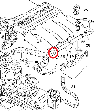

Re: [Golf Gti 16s] Devinette
Posté : lun. 22 mars 2021 17:45
par Ivan
Sans titre.png (22.85 Kio) Vu 1636 fois
Posté : lun. 22 mars 2021 17:48
par TONKA
C'est bouché! Genre la durite qui va ou vient à la soupape.... :D

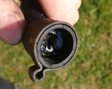

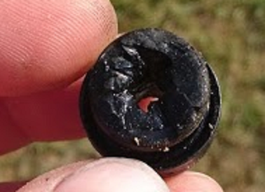

And the winner is...... TONKA!
Merci pour ta persévérance, tu as gagné.... tout notre estime :mrgeen:
Lorsque j'ai vu que tout était OK côté stabilisation, je me suis dit, c'est pas possible, il faut que je vérifie les durites.. je souffle dedans et surprise.. l'air passe à peine:
Un bouchon percé, sans doute une tentative de VW dans le cadre des soucis de ralentit. L'air passait suffisamment pour compenser à peu près à chaud, mais le trou n'était pas assez grand pour compenser à froid.
Je vous avoue que j'ai bien galéré sur ce coup là.
Une bonne occasion de réviser la stabilisation de ralentit, et de faire un checkup complet des réglages du moteur. :meuh:
