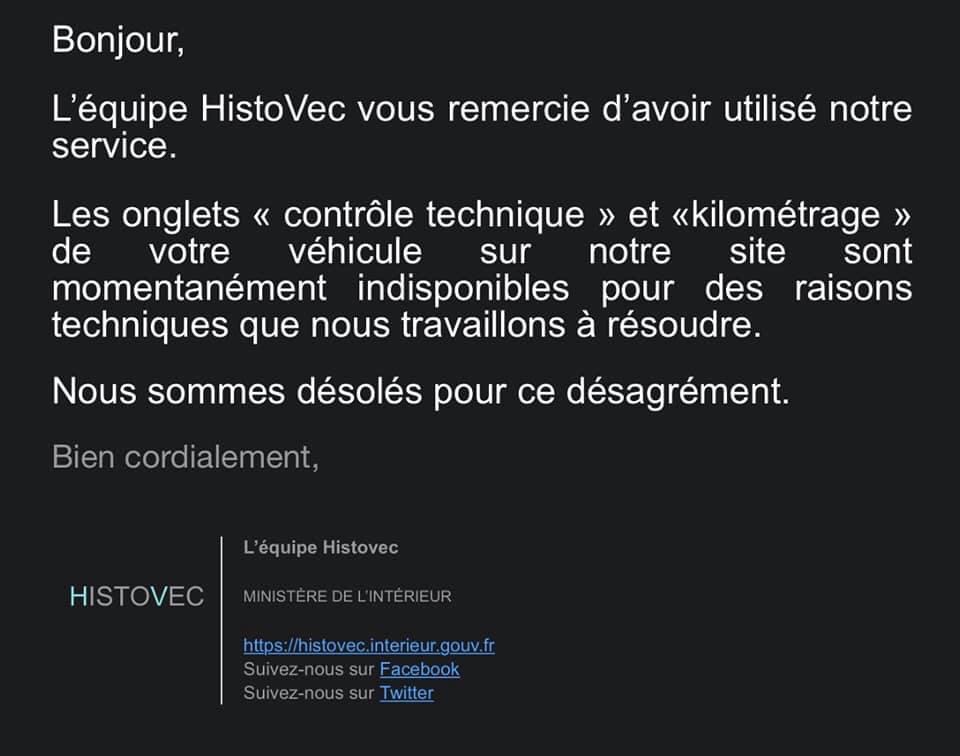

Histovec c’est la grosse déception !
Les suivis de CT et donc de kilométrage ont étés supprimés, je pense qu’il y a eu trop de procédures de vice caché kilométrique. Et puis c’est pas bon pour les affaires...
Un scandale...

yannis a écrit : lun. 24 mai 2021 18:52 Histovec c’est la grosse déception !
Un scandale...
Je viens d’aller vérifier. Comme tu dis, un véritable scandale. Lamentable...

yannis a écrit : lun. 24 mai 2021 18:52Histovec c’est la grosse déception !
Un scandale..
Histovec est une grosse boulette de l’état. :twisted: de part sa conception rapide et des données fausses qui ont cré de gros soucis
L'idée à la base est très simple.... à mon avis, il faut que ça parte d’aujourd’hui et non d’il y a vingt ans.
Prenons un exemple : j’ai vendu une auto de collection, avec un kilométrage que j’ai certifié par écrit via un dossier de près de 100 pages comportant du bon de commande à toutes les factures et contrôles techniques. Je ne peux pas faire plus honnête.
Résultat Histovec sort et j’ai deux valeurs de kilométrage qui ne sont pas bonne ! :( 181000 au lieu de 118000 Kms ... une paille. :shock: :demon: :tefou:
Autant vous dire que l’acheteur est furax, il me contacte pour tromperie ... il a les originaux des contrôles techniques qui lui démontrent qu’histovec n’a pas les bons chiffres. Il m’impose de faire corriger les chiffres et là c’est l’impasse.
Histovec c’est l’état, je suis face à un mur :tefou: :jmerend: je ne sais quoi faire. :roll:
On me dit de prendre un avocat, de porter plainte, .... et je ne suis pas sûr de gagner ! :tefou:
Moi, j.ai décidé de rien faire, je suis honnête, j’ai rien à me reprocher, les factures originales le démontrent.
Des exemples comme moi, il y en a des milliers apparemment. :biensur: :batte:
Histovec, un véritable échec :bide:
