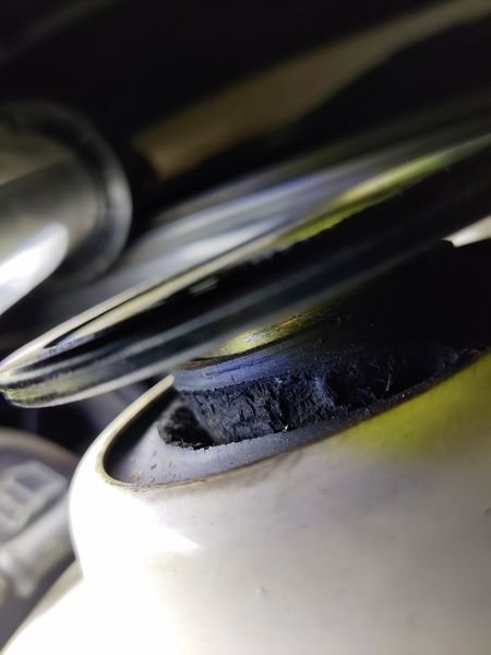

C'est marrant que ça revienne sur la tapis justement ce soir. En fait Je suis passé chez le mécano aujourd'hui car la Golf tire toujours à gauche malgré le réglage du para, qui est nickel maintenant A 110-120 km/h elle vibre aussi. J'ai demandé a ce qu'il me fasse un check up complet du train avant et ce sera fait jeudi. Je lui ai aussi demandé de me la remettre à hauteur d'origine... Pour une seule et unique raison : le spoiler avant touche a chaque entrée et sortie de ma purée de rampe d'accès au sous sol qui est très mal fichue. J'ai essayé les rampes de différentes hauteurs et longueurs (self made en bois) rien n'y fait ça touche toujours légèrement... Comme en plus lorsque je tape gentiment sur la coupelle de suspension avant gauche j'entends un bruit métallique, je me dis qu'il y a quelque chose de bizarrement réalisé dans le passage en ressorts courts. Enfin bref, pour repartir sur de bonnes bases, et pouvoir rentrer la voiture dans le sous-sol sans méga serrer les fesses, je la fais remettre en hauteur d'origine. Pour ce qui est du confort a -3 cm, je dirais que c'est franchement agréable : vire a plat, pas trop tape cul. Bon c'est vrai que si j'avais eu à prendre les mêmes dos d'ânes que je me suis pris en congés dans le sud de la France (de vraies montagnes) ça aurait été un peu chaud, mais bon. Si ce n'était ce souci de rentrer dans le sol sol elle resterait en -3cm. Et puis comme le disait Jim un peu avant, chacun fait ce qui lui plait :) et tous les gouts sont dans la nature.

En tous cas je crois que j'ai trouvé pourquoi ça vibre, ça tire à gauche et ça fait clong de temps en temps... C'est la butée caoutchouc de l'amortisseur du coté gauche qui semble en mauvais état :

Je pense que tes coupelles d'amortisseurs AV sont à remplacer.
C'est un souci régulier sur les Golf 1 et Golf II. Achète-en de qualité, certains fabricants de coupelles sont à fuir et imposent un remplacement beaucoup trop prématuré.

Completement hs, assez dangereux même ! A remplacer d'urgence

David33 a écrit : mar. 3 août 2021 13:00
Quelles marques me conseillez vous ?

paf a écrit : mar. 3 août 2021 15:43Quelles marques me conseillez vous ?
Je te conseille les marques SKF et FEBI BISLTEIN
Regarde ces références pour les coupelles de suspension :
SKF VKDC 35102
FEBI BILSTEIN 03456

Je fais des photos dès que possible (temps pourri) mais la golf est remontée, les coupelles changées, et effectivement c'est mieux... Bon comme tu dis Aurélien, c'est un poil trop haut maintenant, mais avant je trouvais un poil trop bas. Ca va peut être se tasser au court du temps (en tous cas ça faisait ça avec la cox). Pensez vous que visuellement ce sera bien avec les Ronal LS ? Je me tate à les monter demain.
