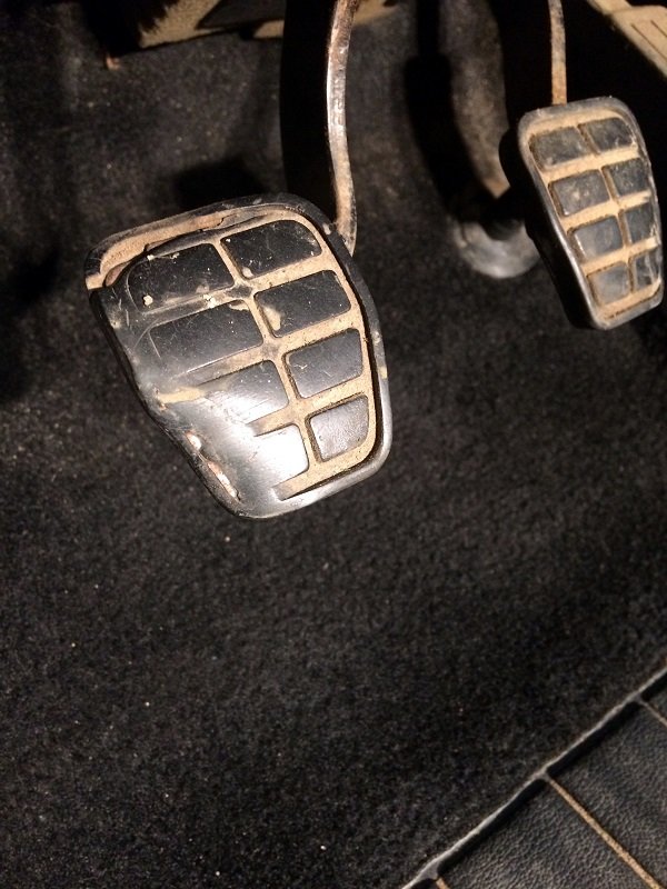

394 500 km ,ça use les patins...
Mais combien de kilomètres d'allers/retours à bien pu faire cette pédale d'embrayage ?

Re: Golf 16S 1987 : 2eme Round
Admettons une moyenne d'une fois par kilomètre, le calcul est vite fait.

:bizarre: mais OK, admettons.
Demain je mesure la course de la pédale et je me remets au maths..
Nota : les neufs arrivent la semaine prochaine. :D
J’ai été très déçu des repro… bon ça coûte que dalle mais j’en change tout les 3ans et ils ont une moins bonne gueule que les tiens après tout ces kilomètres
Yes, bien plus souples que les originaux, ils s'usent beaucoup plus vite. Une fois de plus la meilleure solution reste d'en récupérer des à peu près propres sur une voiture :|

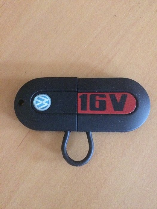

Par contre je comprends pas. :bizarre:
J'ai commandé ça, et le serrurier m'a dit que s'il me la retaillait, y'aurait peu de chances que je réussisse à démarrer l'auto avec. :lol:
Modifié en dernier par Laurent79 le mer. 27 août 2025 22:14, modifié 1 fois.
Avec un bon marteau, ca rentrera! :D
