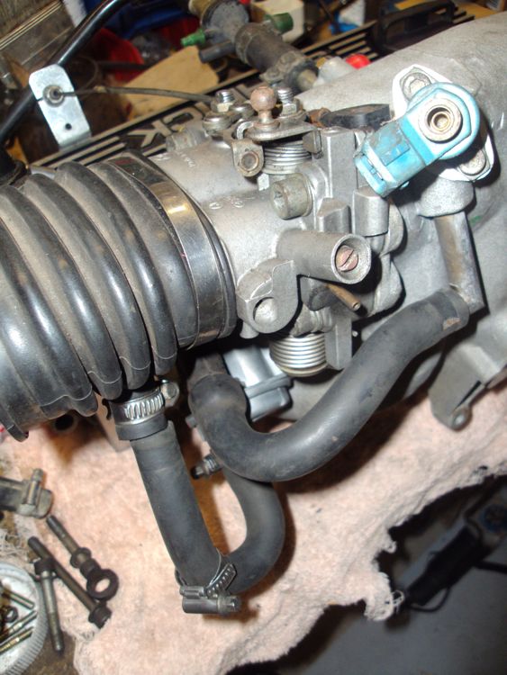

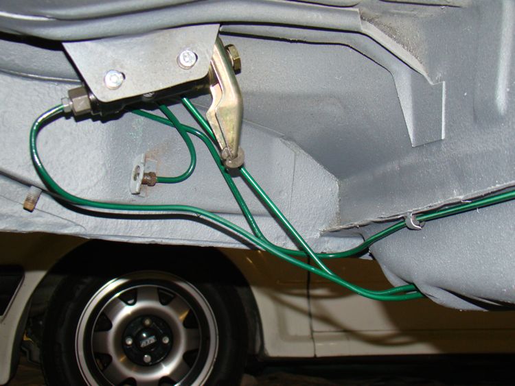

maquettage des durites.

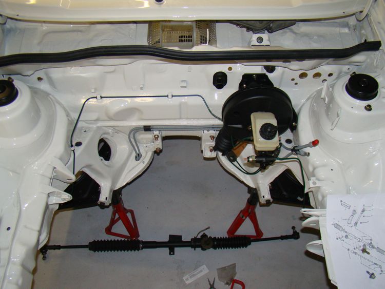

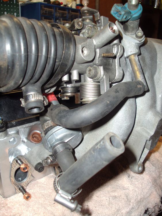

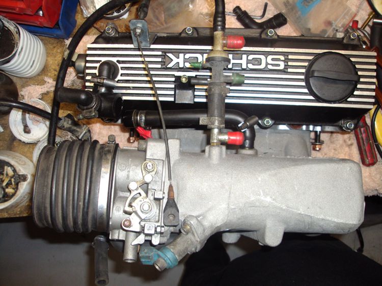

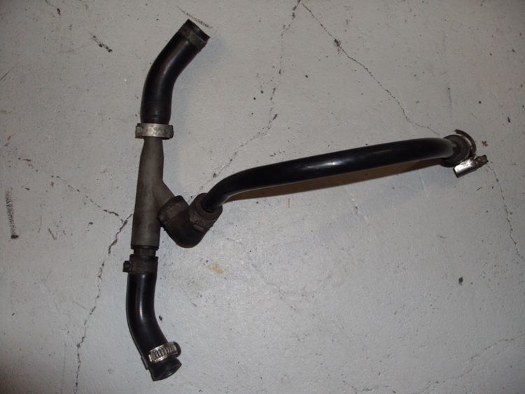

J'ai supprimé la pompe à jet aspirant. Mais, si elle a été rajouté à partir du 12.79, c'est qu'elle sert à quelque chose. Donc, pour notre culture, si quelqu'un peu donner une explication, nous sommes preneur ;)
Elle sert à augmenter la dépression pour le servo frein ! :wink:
Dons, c'est pas indispensable ...
vous faites pareil lorsque vous montez des carbus non ? pour le freinage, tout dans le mollet, c'est mieux pour doser ;)
Non ce n'est pas indispensable et l'avantage ... c'est que ta femme va être heureuse de voir tes futurs jarets musclés ! :lol:
Avec les carbus, il y a une prise de dépression sur la pipe d'admission pour le servo éventuel.
Moi, je mets un pedal-box sans servo donc pas besoin de dépression ... mais gros jarets nécessaires ! :lol:
ça me rappellera mes séries en formule Renault :hinhin:

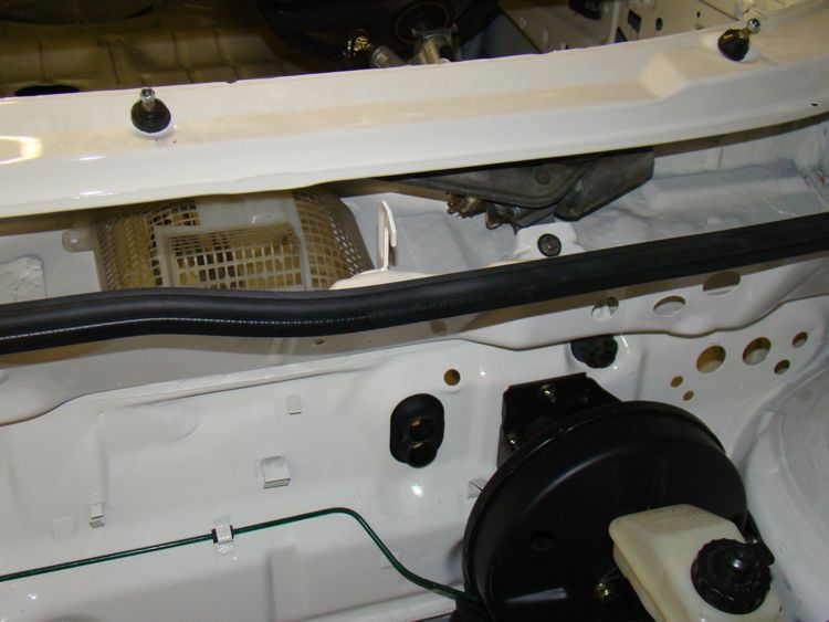

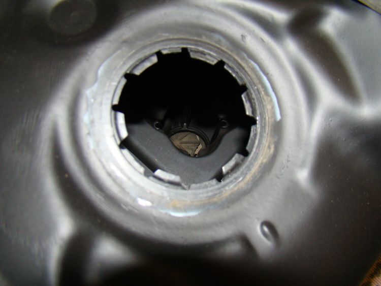

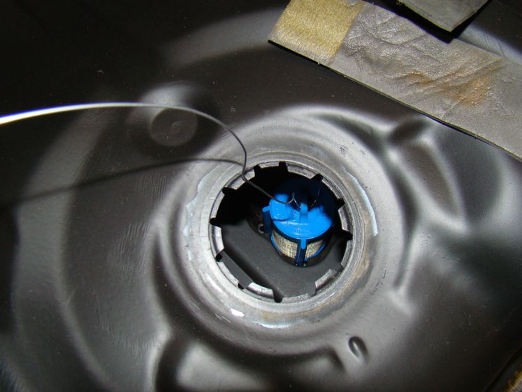

chercher l'erreur

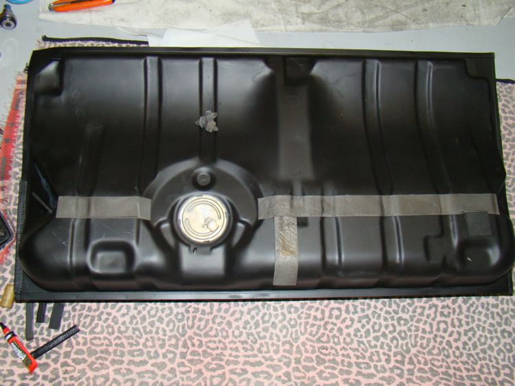

filter neuf

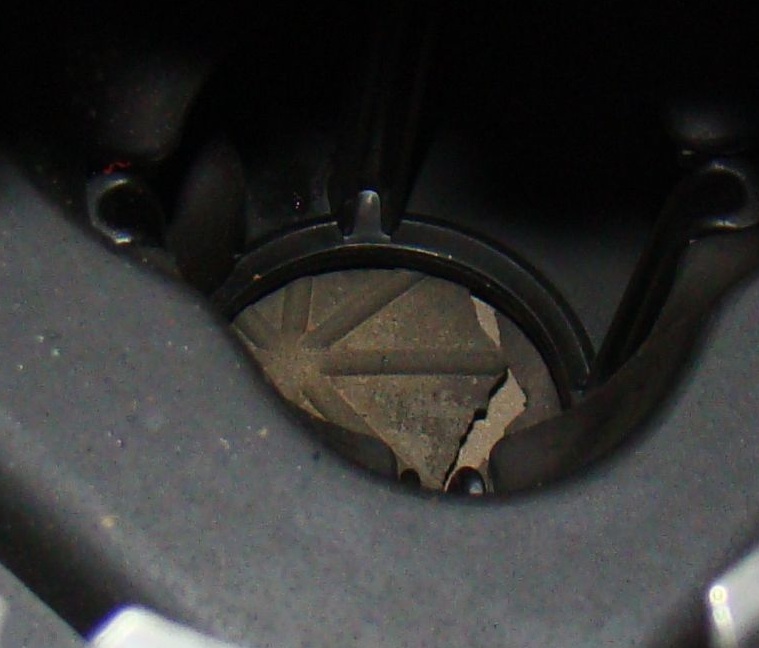

sur cette photo, il me semble qu'il y a quelque chose de cassé au fond mais ne sachant pas comment faire j'ai remonté comme ça :|
Woua-hou ! Que c'est beau quand c'est neuf ! :bisoux:
J'aime ta façon de remonter avec les éclatés d'ETKA :up:
Pour le réservoir, qu'est-ce qui te chagrine ? :bizarre: Le truc blanc au fond ? On dirait un support adhésif de collier de fixation...
pour moi, la pièce qui est au fond est cassé, on voit bien le plan de rupture
mais c'est quoi :?:

Pour ta pièce, je pense que c'est le fond du réservoir anti-déjaugeage. Je dirai que du coup ça communique avec le réservoir. Ton filtre neuf risque d'avoir moins d'utilité.
Mais j'imagine que tu montes un pré-filtre, non ?
:bizarre: si quelqu'un à découper son ancien réservoir on peut le faire, ça serait instructif :mrgeen: :lol:
je pense pas car l'essence est censée passer par le trou qui est au-dessus et donc par le filtre.
pas vraiment.
