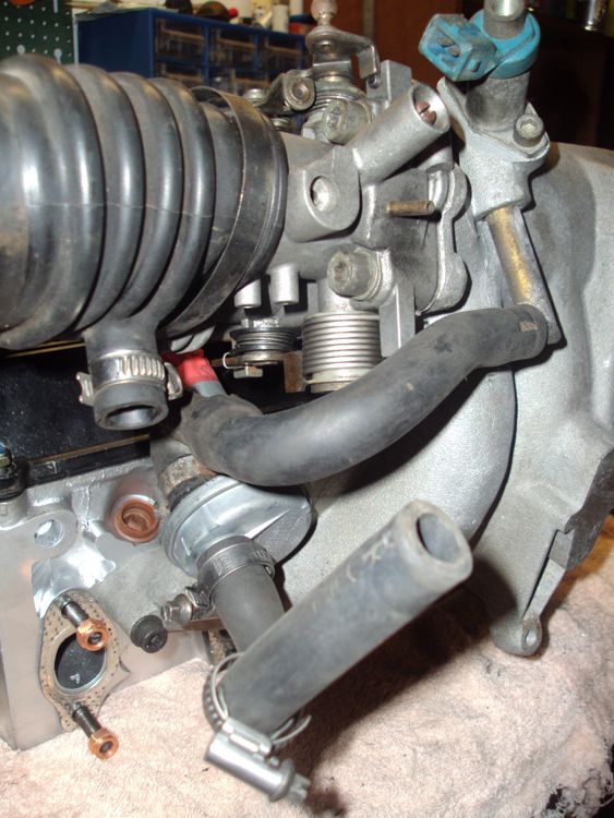

maquettage des durites.
J'ai supprimé la pompe à jet aspirant. Mais, si elle a été rajouté à partir du 12.79, c'est qu'elle sert à quelque chose. Donc, pour notre culture, si quelqu'un peu donner une explication, nous sommes preneur ;)

Elle sert à augmenter la dépression pour le servo frein ! :wink:
Posté : mar. 28 févr. 2012 22:33
par Jos
Dons, c'est pas indispensable ...
vous faites pareil lorsque vous montez des carbus non ? pour le freinage, tout dans le mollet, c'est mieux pour doser ;)
Posté : mar. 28 févr. 2012 22:36
par andy
Non ce n'est pas indispensable et l'avantage ... c'est que ta femme va être heureuse de voir tes futurs jarets musclés ! :lol:
Avec les carbus, il y a une prise de dépression sur la pipe d'admission pour le servo éventuel.
Moi, je mets un pedal-box sans servo donc pas besoin de dépression ... mais gros jarets nécessaires ! :lol:
