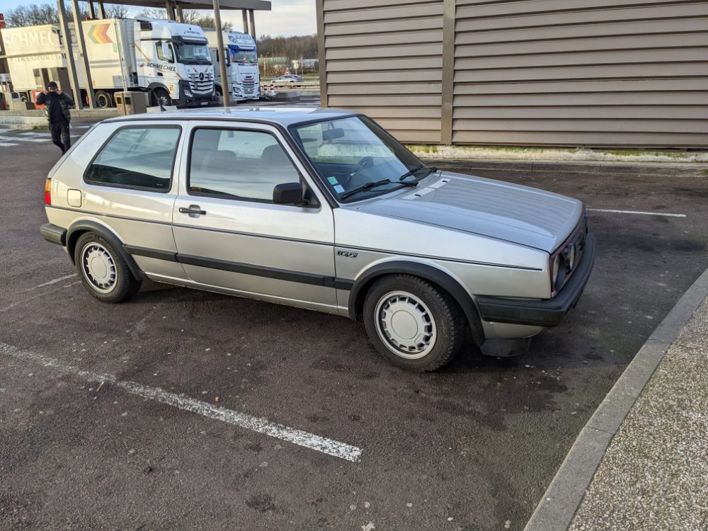

Bientôt la récupération (et donc la délivrance) de cette merveilleuse 16s !
Quelques photos avant un récap très global de cette aventure.
Prochaine étape (et prochain topic) : rodage !
Merci de votre aide ces derniers mois !

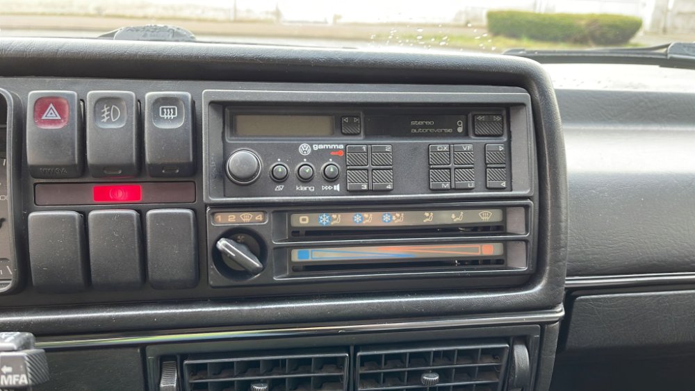

Alors, si je peux me permettre, le manuel donne dans l'ordre des comodos : dégivrage/antibrouillards/warning :sage:
J'ai pas tout suivi des déboires sur le faisceau de clim, quelle est l'issue ?

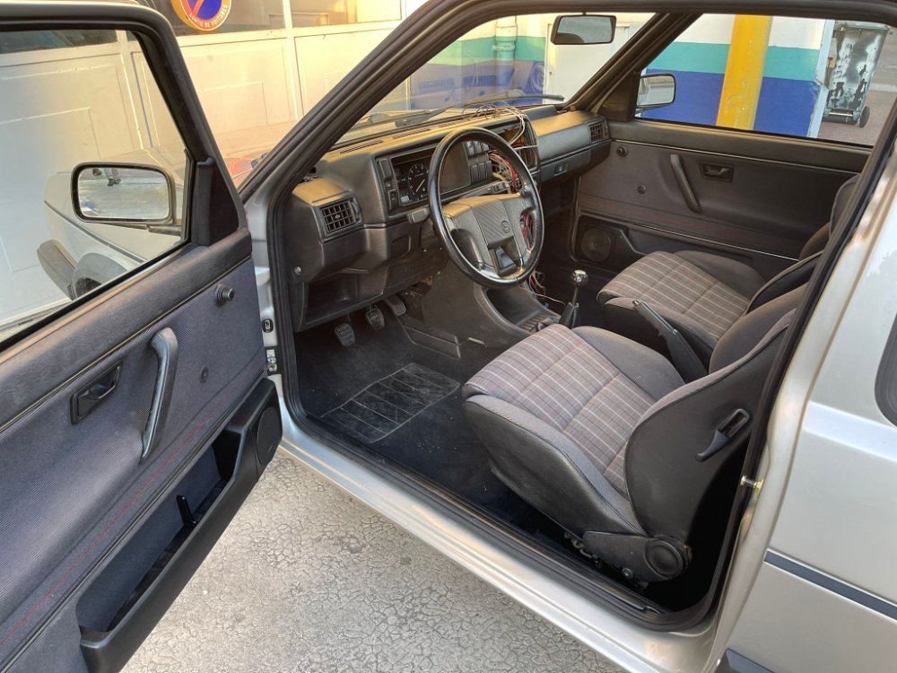

Boooooonnnnn ! deuxième GRAND MERCI pour le soutien depuis 3 ans et demi... (ouais, 3 ans et demi qu'elle était démontée)
J'ai le plaisir de vous annoncer (avant un debrief bien + complet) que j'ai récupéré ma 16s pendant qq heures de folie (700 kms ensemble, de quoi faire le rodage), avant de la confier (à nouveau !) à un expert, que dis-je, un seigneur du KR, une divinité passionnée comme moi par les détails, mais qui a, en plus, le savoir mécanique pour dompter ces bêtes... dont j esuis en apprentissage :coucou:
Bref, je la lui confie pour peaufinage final ! (et reste quand même un peu de boulot de fignolage / réglages d'après lui) notamment des trucs qui sautent aux yeux et qui vont me mettre en galère : un exemple ? coller les stickers bas de caisse SUR l'anti-gravillon... par exemple... et la liste est longue comme le bras. Plein de petites conneries.
Un autre exemple ? 9.5L au 100 SANS TIRER (rodage oblige) pour rentrer sur 700 km en autoroute, donc sans jamais dépasser 4000 t/min et sans forcer, vraiment.. d'où controle immédiat, grace au boss du KR, que le regul de contre pression déconnait...
MAIS, mais, mais :
ne boudons pas le plaisir => photos pour vous , avant d'envoyer l'artillerie lourde :
A très vite sur l'asphalte !

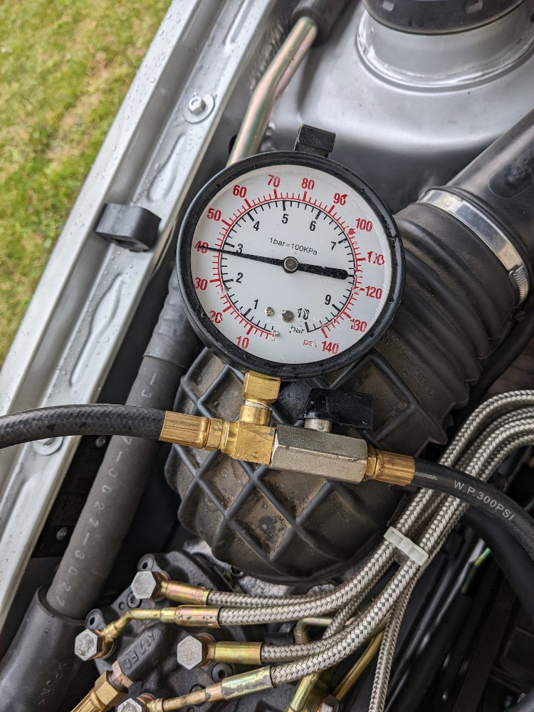

Ce soir, un peu de mécanique sur cette très belle auto. Reprise du faisceau du démarreur et du positif. Remise en place d'un régulateur de contre pression de Golf 1 en attendant. Il y a une fuite à l'échappement qui m'embête, pas encore réussi à en trouver l'origine. La coupure en décélération ne fonctionne toujours pas, je contrôlerai tout ça en journée.

Si c'est 3 bar de contre pression à chaud, ça fait riche :D
Ivan va t'arranger ça 8)
Re: Présentation de ma VW Golf II GTI 16S à restaurer
C'est lié a la dépression... Il reste a 2.8b peu importe la dépression.

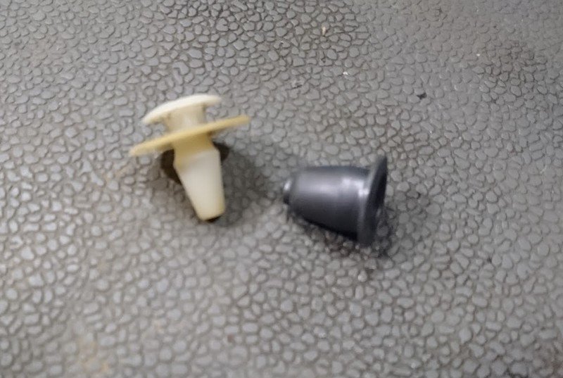

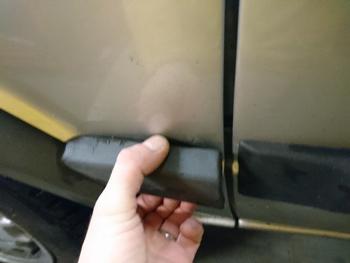

Alors, on a un petit soucis. Les extensions d'ailes avant se fixent mal.
Je pense que c'est une des 2 pièces de fixation qui ne sont pas les bonnes. Je penche pour la noire. Votre avis? De mémoire se sont des vertes non?

- Petit coup de décapeur thermique sur l'extension avant gauche

Hello. J'ai le souvenir du démontage sur la mienne. C'est une pièce qui était verte et non noire.
Je dirais aussi que la verte que j'ai en mémoire est un poil plus fine....
Pas évident à conserver au démontage...
