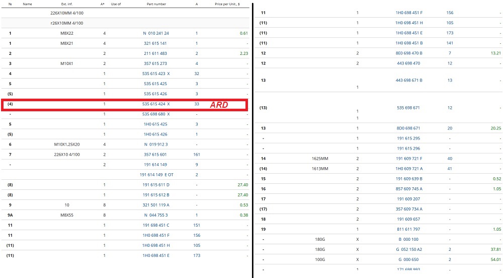

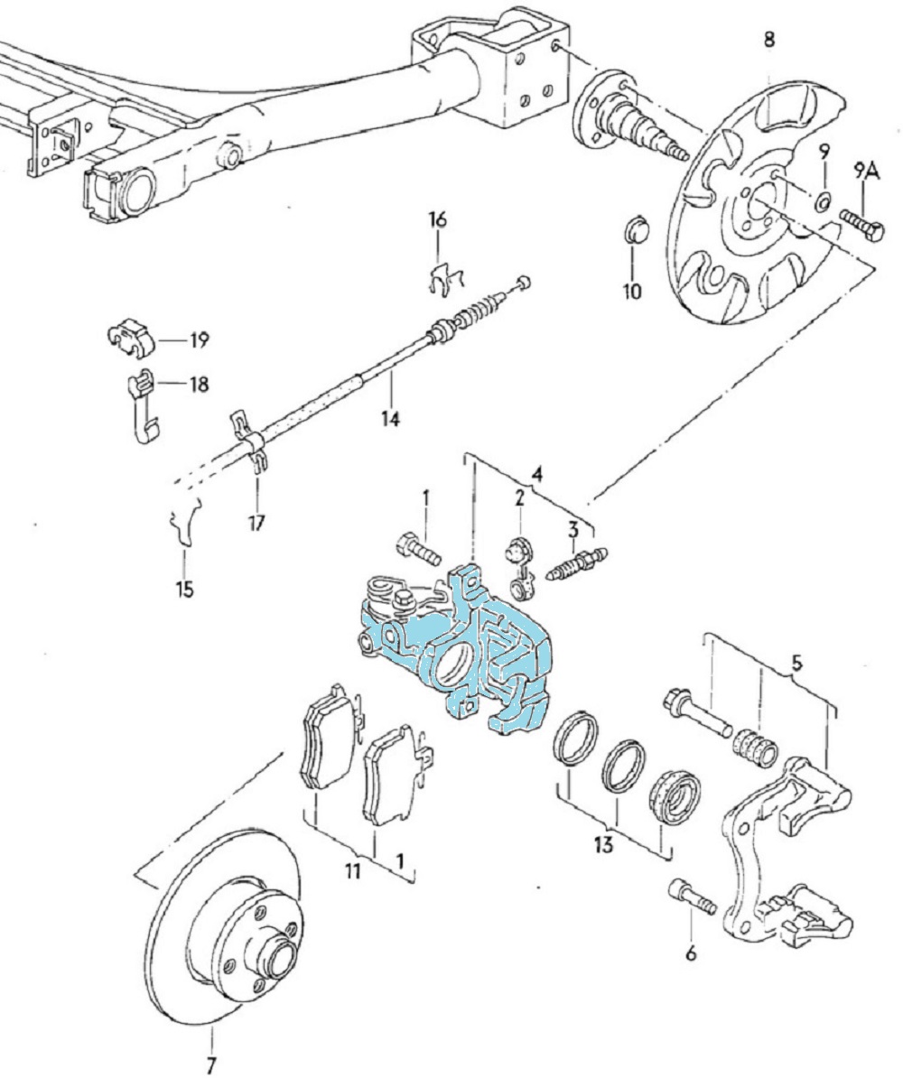

En fait, déjà sur Etka, difficile de trouver la référence , beaucoup d'infos pour les véhicules équipés de l'ABS, peu sans pour les versions 85/87. Sur un autre logiciel, j'ai trouvé cela :
535615424
535615424 AX
535615424 X
Le hic, si je tape ses références ... cela me donne que du 38mm avec des disques de frein en 256mm Image ... or si j'ai bien compris, j'ai des étriers en 36mm avec des disques en 226mm. Image

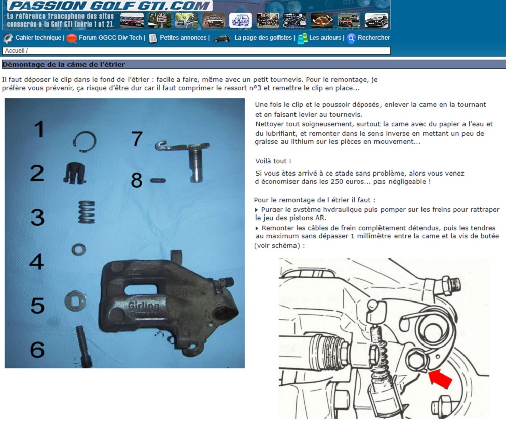

Ce que je trouve bizarre, c'est le piston, c'est comme celui du tuto : https://www.passiongolfgti.com/spip.php ... f7Y8aUHQSQ

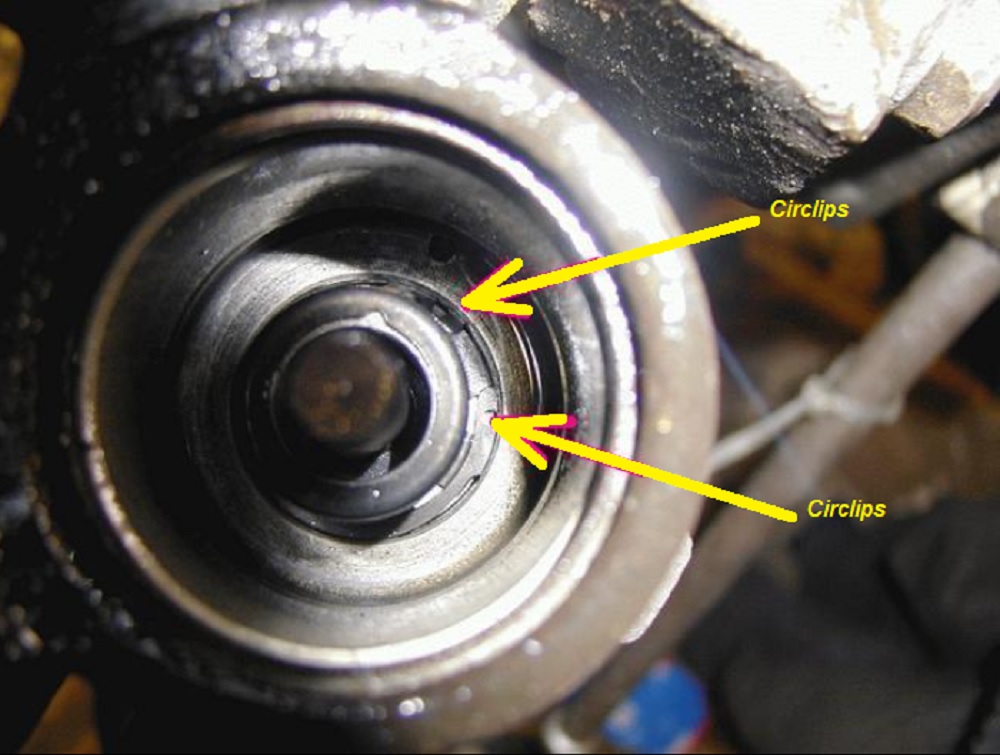

Je n'espère pas dire de connerie, mais j'ai l'impression que je n'ai la tête de piston, en fait, avec une clé allen de 12, j'arrive à tourner le piston, hors sur le tuto, il faut un outillage spécifique.
Petite question :
Après avoir enlever le piston, il semble impératif d'avoir une pince à circlips coudée à 90° ?
Si c'est le cas, je n'ai pas cela. :nontsstss:
Parmi vous, certains ont fait sans ?

N'ayant pas de long bec à circlips Image, je n'ai pas réussi à démonter la partie que qui pour moi, ne fonctionnait pas normalement Image

Par contre il parlent d abs je sais pas si ça le rend incompatible avec ton véhicule
Édit la réf sans abs : https://budweg.com/product/?article=34461&car=21289
C'est ceux là ?

On arrive à mon problème : le circlips :o
J’ai deux pinces long becs pour enlever les circlips, elles sont trop courtes, du coup, impossible à enlever. :nontsstss: :oops:
A contrario avec un pied à coulisse intérieur, si je bouge le ressort du frein à main, entre la côte mini et la côte maxi, j'ai un peu plus de 1.4 mm.
Est-ce que je peux en déduire que c'est bon ?
Si j'actionne la came de frein à main, le piston sort et si je la lâche, le piston ne rentre pas. :geek: :up:

Le flexible d’arrivée de liquide de frein est refixé, je vérifie l'écart d'un 1mm maximum entre l'étrier et la plaquette extérieure.
Je remets le câbles de frein à main.
Derrière, je resserre une peu les écrous du freins à main dans l'habitacle.
Je contrôle l'écart entre la came et la butée qu'il y ait moins d'1mm ... et je règle les deux côtés en même temps.

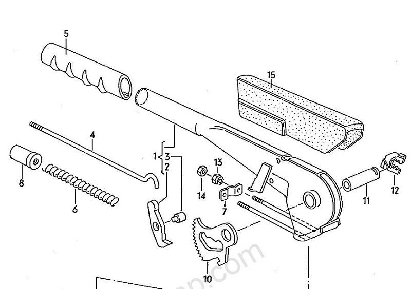

Equilibrage de la tension des câbles gauche/droite.
L'autre roue est bloquée?
Si oui, retendre le câble du côté ou ça tourne :wink:
Sur le levier, y a 2 x 2 écrous de réglage.
Frein à main.JPG (62.67 Kio) Vu 4182 fois
Ecrous 13 et contre-écrou 14

Oui, la roue de gauche est bloquée :biensur:
Non, la roue de droite ne bloque pas si je force un peu à la tourner. :nontsstss:
Si je retends le câble côté droit ... automatiquement, l'écart ne sera plus inférieur à 1mm entre la came et la butée de l'étrier ??? :?:
