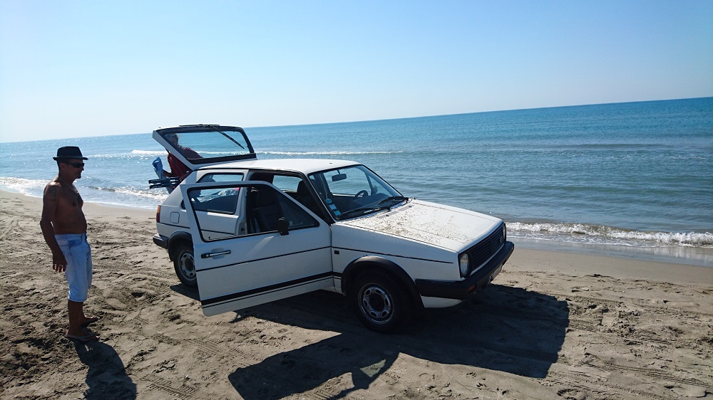

...de sable aussi. Incursion express sur la plage pour économiser le temps d'un aller-retour et ranger le matos de camping dans le coffre. Ensablage jusqu'au berceau : une heure pour sortir la voiture. Quand le mieux est l'ennemi du bien. Tout se finit bien comme dans les films, on quitte la Méditerranée, je dépose ledit pote à Montpellier avant de traverser la France dans les tours pour aller en retrouver un autre pas trop loin de la Manche. 4000 bornes ! J'ai retrouvé du sable sur les sièges l'autre jour. J'ai pourtant nettoyé l'intérieur de fond en comble en revenant...
