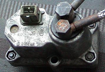

voila c est fixé sur le bloc et il y a deux durite tréssées qui viennent de la tete d injection.
ça ressemble a ça
ça ressemble a ça
- rechauffage.jpg (20.91 Kio) Vu 3541 fois
Re: Yannis et son EV
Merci !
Effectivement, rien à voir avec le plateau sonde !
Donc derrière les deux raccords qui se dévissent se trouve une grille qui fait office de filtre ? J’ouvre et je nettoie derrière ?

Si tu ne dépose que les durites coté correcteur rechauffeur appelé également Wur (le boitier fixé sur le bloc moteur où il y en a 2 duritesqui arrive) tu ne risque rien. Et si le filtre grillagé est plein de saloperie tu devrais en partie arranger ton problème. Par contre inutile de démonter le boitier pour le moment. A 16min on vois le filtre: https://www.youtube.com/watch?v=kukvaGYRRrM

Le seul risque que tu a en dévissant les deux vis sur le wur pour enlever tes durites c'est qu'au remontage les vieux joint en cuivre fuient. Perso ça m'est jamais arrivé, mais au pire en centre auto tu en trouve.
Pour nettoyer, un tout petit tourne vis plat pour faire glisser la merde en dehors, et tu peu finir au nettoyant frein, l'excès de nettoyant te fera glisser la saletés en dehors.
