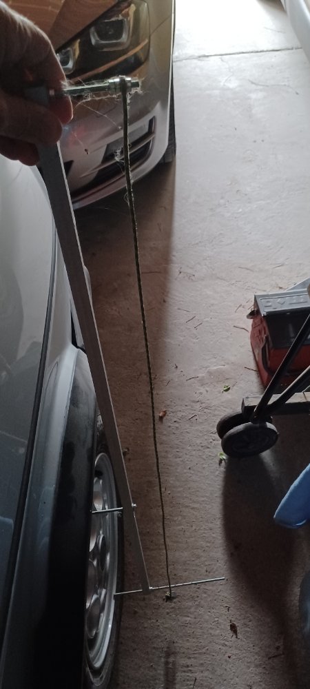

Si tu as une photo...

Pour faire les marques de la règle, il faut faire un peu de trigo pour que les marques indiquent des degrés.

Avec, cette règle je fais aussi le //
C'est certainement moins précis qu'un banc de réglage, ça ne sort pas le bilan, mais c'est efficace.

les points que l'on voit sont des degrés ?

Oui, j'ai tracé de -2 à +2 degrés
17mm entre les points represente 1 degré si ta barre fait 1m de long

C'est pas mal, je vais voir si j'ai une règle de maçon a bidouiller

Je l'ai fait avec un profilé alu en forme de I_I , un U mais à angle droit et de la tige filetée de 5
