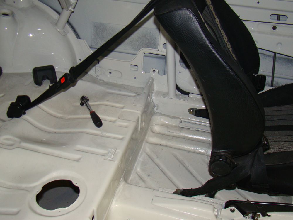

Tu n'as pas soudé (ou boulonné) l'arceau à la caisse !? :bizarre: :roll:
tu aurais pu laver le siège :lol: :lol: :lol: :lol: :P :P :P :P
c'est sympa tout ça, je comprends pas tout à tes points d'encrages mais bon, si ça le fait...tes harnais sont en 4 points ?
Ah oui, fais gaffe, ton arceau il est pas fixé :D
Je te taquine....tu as bien avancé, c'est cool, en tous cas ça jette !!! :up: :up: :up: :up: :up: :up:
Jos, es-tu sûr que l'enrouleur doit être monté horizontalement et pas verticalement? car c'est souvent ainsi qu'ils sont montés d'origine! maintenant, il est prévu pour un harnais...
Andy a écrit :Tu n'as pas soudé (ou boulonné) l'arceau à la caisse !? :bizarre: :roll:
et non ... l'idéal aurait été qu'il le soit. j'ai la méthode, et je dois travailler encore sur ce point. L'auto doit repartir pour une touche de finition en carrosserie, cela sera fait à ce moment là ;)
à Frank : cela n'avance pas comme je le souhaite : mes pièces en traitement de surface ne sont pas encore disponibles et en conséquence je ne peux pas la mettre sur roue :evil: et ça commence à me gonfler :zen:
du coup, j'anticipe de l'habillage et encore, je me freine :|
oui billb, je me suis posé la même question et j'ai vérifié à plusieurs fois qu'il est fonctionnel ;)

En effet, cet enrouleur est prévu pour fonctionner horizontalement (ou quasi :lol: )
Ceci dit, j'espère quand même que tu ne va pas laisser ce montage tel quel !!! :nontsstss:
tu peux développer Stéphane :?:
qu'est ce que je dois faire :?:

Dans mes recherches de la perle rare j'ai trouvé des photos de montages différents, c'est pour ça que je te demandais comment tu comptais les fixer :
Visiblement là c'est repris sur les ceintures arrières au niveau de la banquette:
mais ici c'est sur les montants:
Et toi tu, les fixe encore différemment :bizarre:
Personne n'a une photo ou un catalogue d’époque où on les voit montés ?
Attention, selon les réglements sportifs (FIA etc ...) le harnais ne peut pas être fixé au siège et la sangle arrière doit faire un angle de maximum 20° avec l'horizontale ! :wink:
déjà, je ne peux pas les fixer sur la banquette, par contre je peux changer de trou et prendre celui de la fixation arrière. J'ai essayé de le fixer à l'arrière sur le montant près du hayon mais l'angle est vers le haut :|
Entre 2 maux, il vaut mieux choisir le moindre ... prends alors le point de fixation arrière !
Et évite de fixer le harnais au siège ! :roll:
ok pour la fixation arrière.
Pour la fixation au siège, c'est celle d'origine (tu dois t'en douter). Tu recommandes de percer un trou à la caisse ?

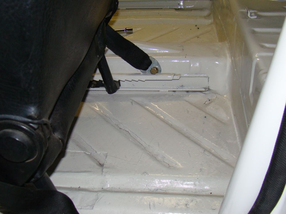

edit : j'ai revu ma copie suite à vos conseils et recommandations, merci Stéphane et Christian :tropfort: :up:
c'est ok maintenant ?
2 fixations sur point arrière et point côté gauche
1 fixation sur oeillet à installer sur tunel
moi, ça me plais bien, comme ça !!

ça deviens même excellent !!! :up:

ah et bien là ça ressemble à quelque chose :up: :up:
Ca me donne envie de ressortir mes 4 points stockés depuis presque 30 ans, je crains le pire :lol: :lol:
Tu nes pas obligé de souder la contre plaque, un petit trou et une vis de 6 suffisent à la tenir en place! d'ailleurs certaines sont déjà percées. :up:
C'est déjà beaucoup mieux ! :up: :D
billb a écrit :Tu nes pas obligé de souder la contre plaque, un petit trou et une vis de 6 suffisent à la tenir en place! d'ailleurs certaines sont déjà percées. :up:
exact !
j'ai vu ça sur le site de GT2i ;)
