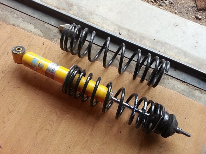

Du coup, à l'origine, je voulais juste remplacer les arrieres (ceux que j'ai sont de ceux pour cab), mais du coup.... autant mettre les 4 neufs...
D'ailleurs petites question, pour le démontage des ressorts sur mes bilstein, d'apres ce que j'ai lu, il faut absolument utiliser un compresseur de ressorts pour l'avant, c'est ça ? (mais pas pour les arrieres)
Messages : 4689
C'est bien ça, oui.

Messages : 638
Message par tsunaman »
Ca y est, j'ai changé mes ressorts arrières, bonne nouvelle, c'est aussi haut qu'avant ! :bizarre:
Du coup, c'est peut être les avant qui sont trop bas, je verrais quand je mettrais les ressorts neufs.
Je la sortirais demain histoire de rouler un peu pour voir si ça se met en place.
Messages : 4689
La hauteur de l'avant est impactée par l'usure des caoutchoucs des paliers.
Si tu veux les changer, prends des Febi Bilstein, les seuls qui résistent a priori dans les refabrications.
