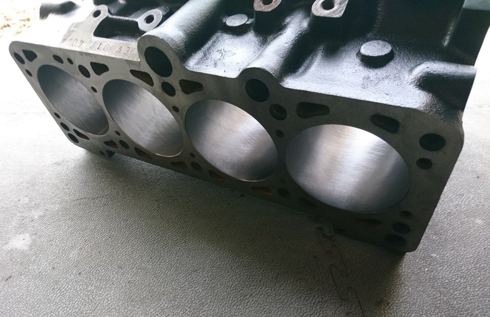

Joli honage !
T'as pas osé le faire à la visseuse ? :megaloldebile:

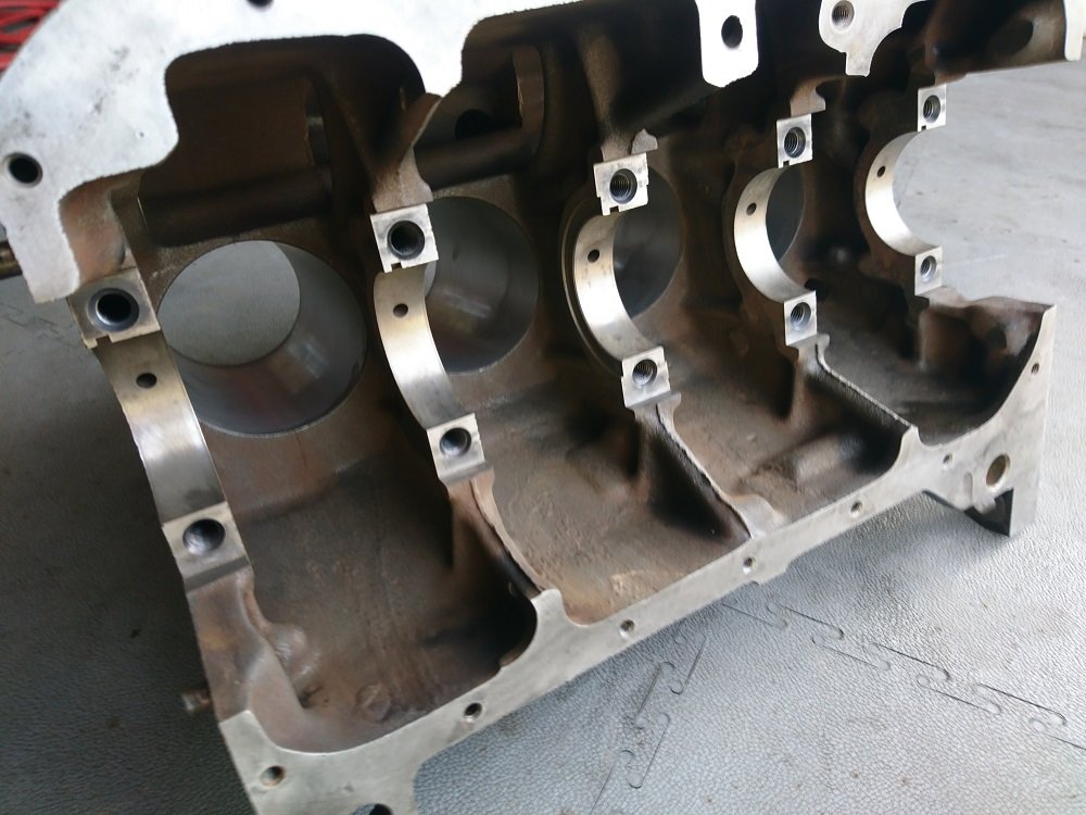

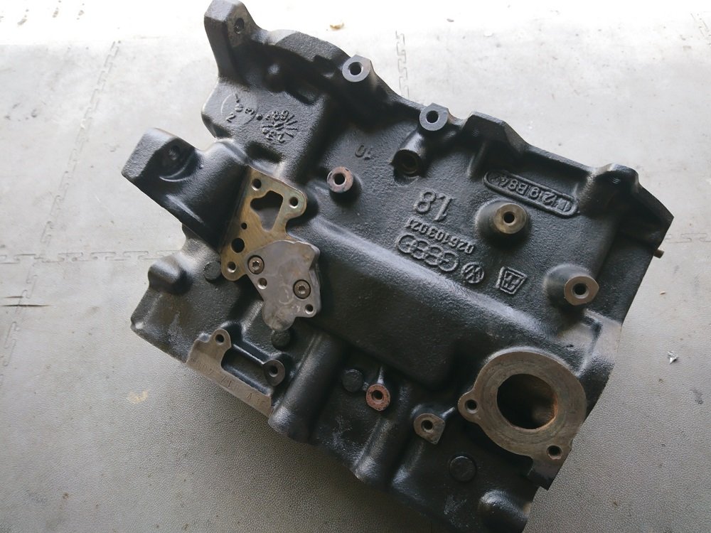

Le bloc revient de chez le rectifieur.
Mais bon, je l'ai déjà fait pour moi à la perçeuse, avec les 3 pierres, ça marche plutôt pas mal!

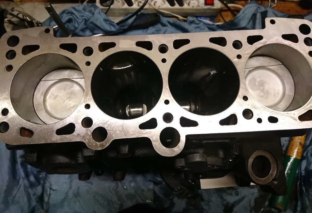

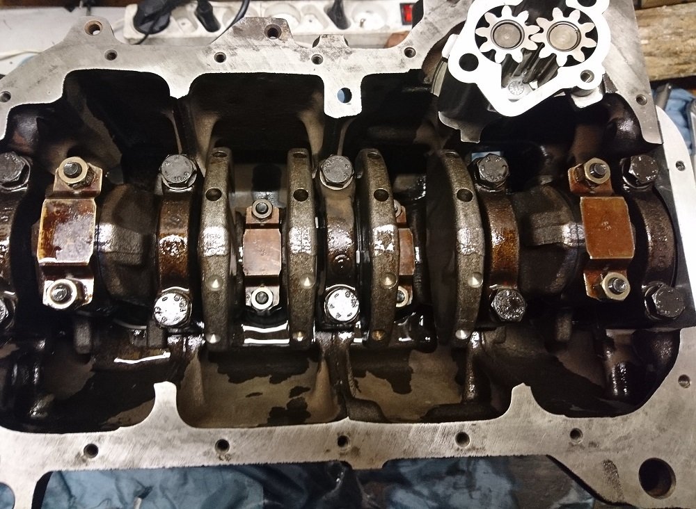

Les chambres ont reçu un pierrage l'an dernier... après contrôle de l'usure. Le bloc peu usé, l'était. :x
Le moteur est passé en 2e cote réparation (alésage 81,5) avec pistons/segments neufs, vilebrequin OK. On a pris la décision avec Ivan de garder les coussinets car propres (8000 km...), usure de la pompe à huile OK. On a refermé le bas moteur hier, la suite très prochainement :up:

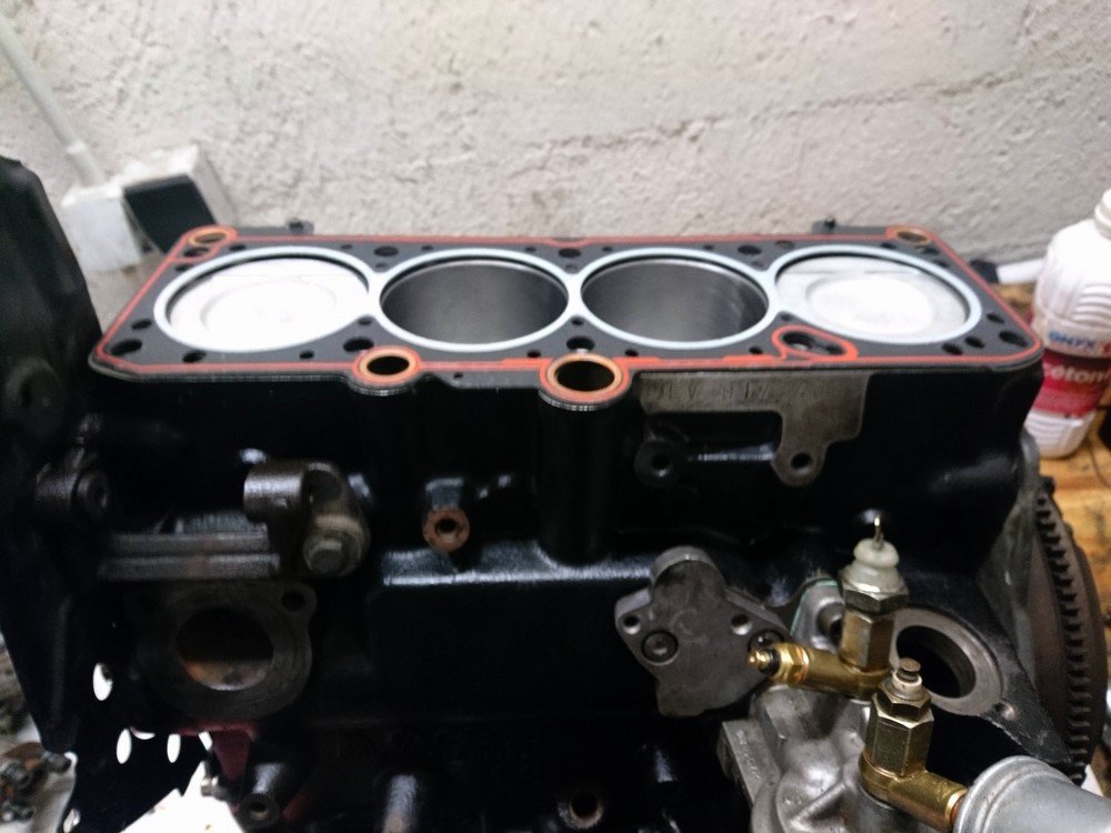

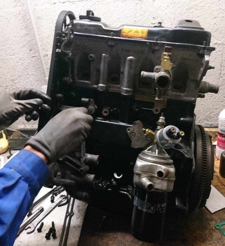

Hop, ça avance!
Re: Madame se fait une beauté
Avec la boite qui a été refaite, te voilà avec un ensemble neuf !

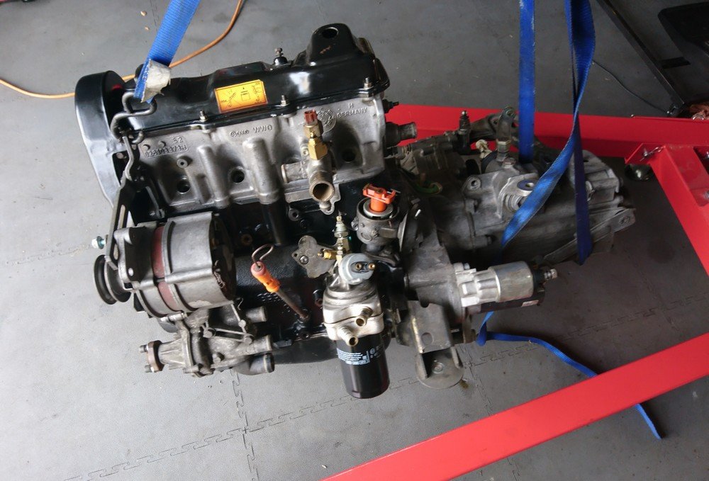

Ouais cette fois-ci, ça devrait commencer à être bon. J'ai profité de l'opération pour m'occuper du support de batterie.
Un bon poncage, deux couches de Rustol, d'apprêt, de peinture et de vernis plus tard :
On remonte le tout :
"Dans un monde post-apocalyptique où le manichéisme a disparu, le salut de l'âme n'est possible qu'à la condition de trouver de l'essence pour abreuver son inejction mécanique. Le sans-plomb, or noir et cible de convoitise des acteurs de cette course effrénée à la survie qui mêle toutes sortes de guerriers mécaniques assoiffés d'au-delà. Je vous propose de suivre l'un d'entre eux ; certains l'appellent... Mad Max"
:mrgeen:
Après un nettoyage :
Fini ! Avec par-dessus tout ça une bobine neuve et un doseur-distributeur révisé. Ca tourne bien, ça tourne rond, pas de bruit suspect, maintenant rôdage !
Loin d'être belle. Mais belle de loin ! Il y a encore à faire. En espérant, après réglages post-rôdage, en avoir terminé avec le moteur !
