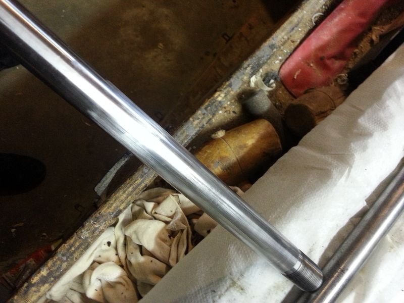

Le mieux est certainement d'en trouver une neuve, une pas trop usée, ou éventuellement de faire rectifier l'usure de la barre de crémaillère actuelle (mais je ne sais pas dans quelle mesure c'est réalisable).

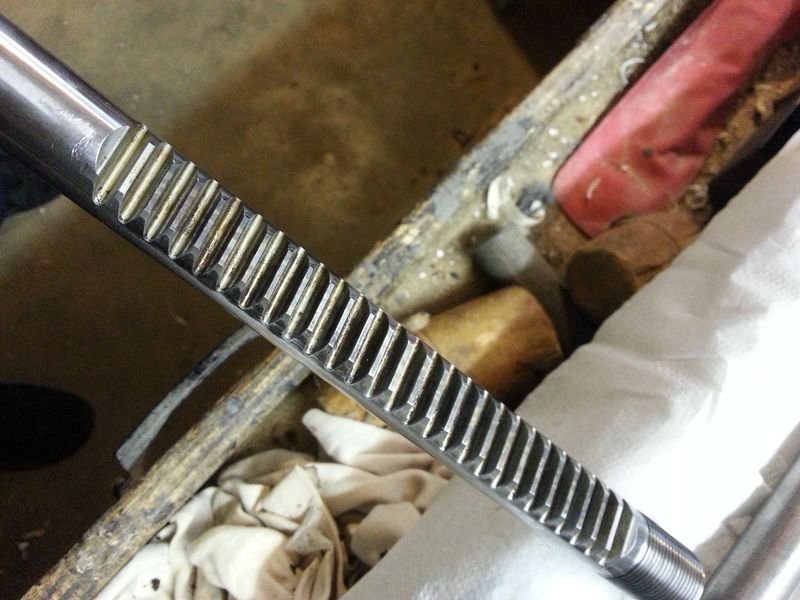

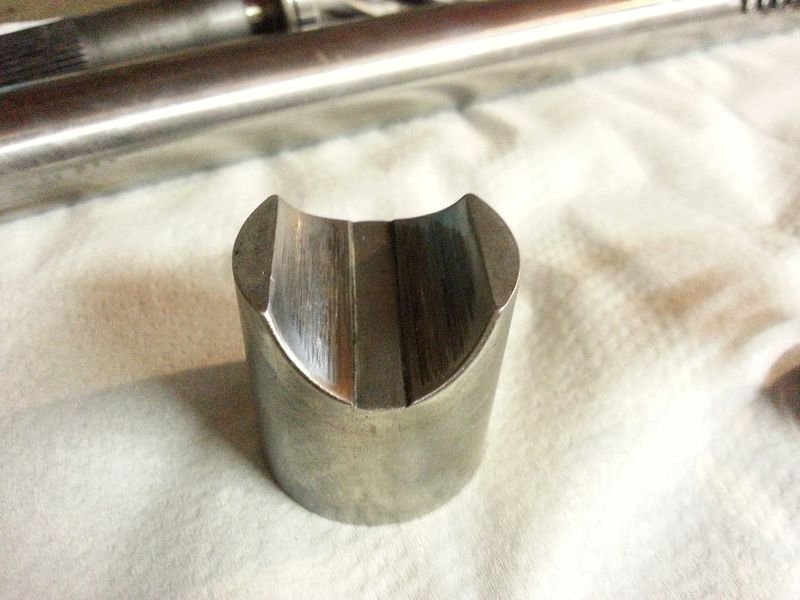

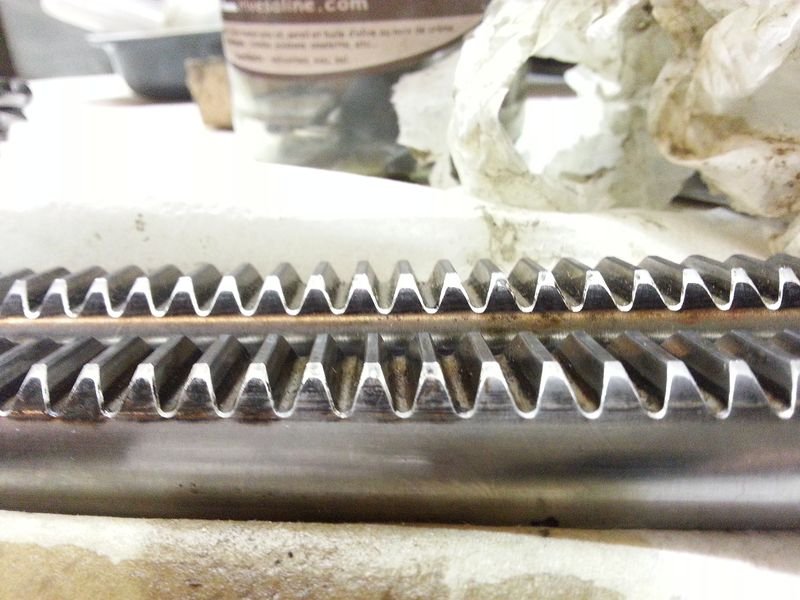

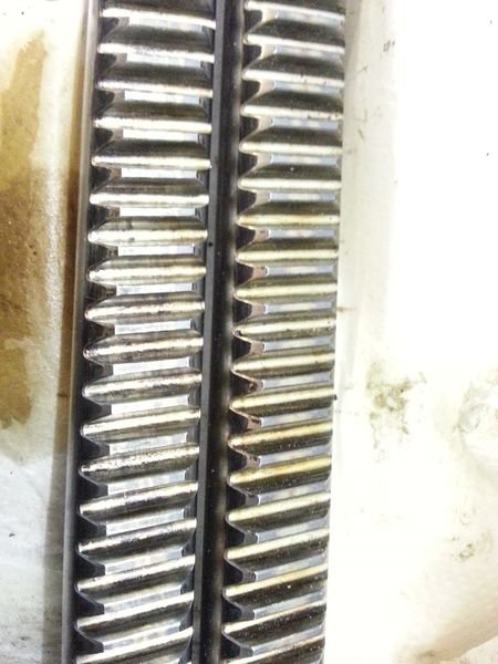

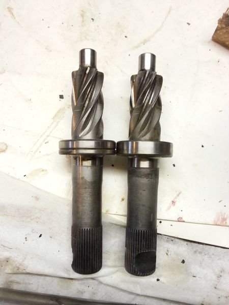

Histoire de compléter ce que je raconte.
Ci-dessous quelques photos de ma crémaillère et d'une autre que j'avais en remplacement.
Le schéma de principe (d'une autre voiture) :

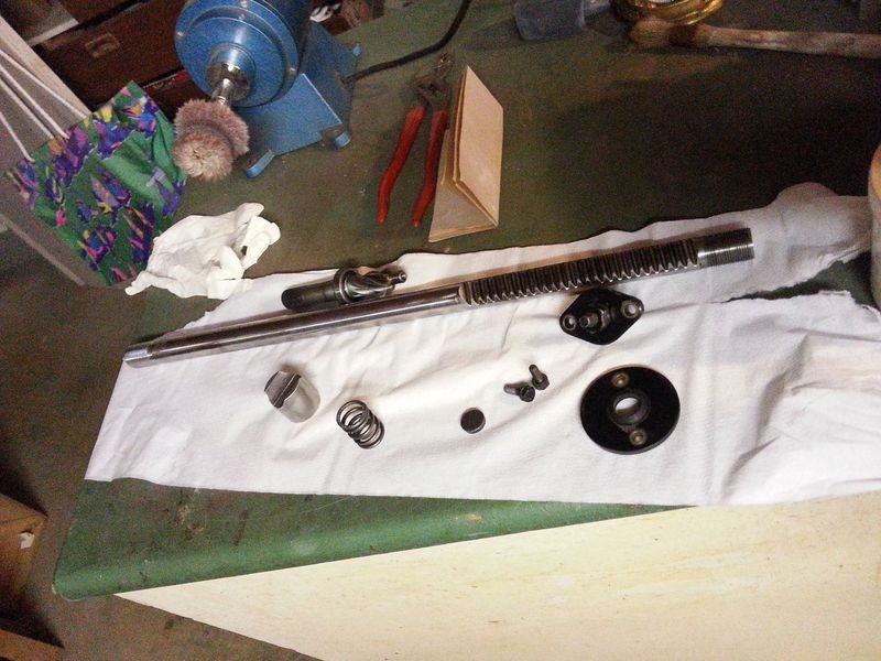

L'ensemble des pièces hors carter :
- la barre, crantée d'un côté
- le pignon qui prend dans les crans de la barre
- le poussoir/guide, son ressort, la plaque en losange avec la vis de rattrapage, la plaque ronde qui ferme au niveau du cardan de direction
- la petite pastille (je ne sais plus où elle se positionne...)
L'usure se retrouve au niveau des dents de la barre, de celles du pignon, du guide et de l'arrière de la barre là où appuie le guide :
Tu peux aussi en avoir au niveau du roulement, mais perso je n'avais rien à ce niveau.

Oui j'aurais du le préciser, j'ai déjà tenté de jouer sur cette vis. Je n'ai aucune différence sur je jeu d'attaque en serrant cette vis par contre effectivement la direction devient très dure et le volant ne revient plus.
Du coup (aucun effet sur le jeu) se peut-il que le jeu vienne d'ailleurs (genre noix de cardan ...) ? Ou au contraire ca confirme l'usure?
Messages : 1734
Intéressant :ugeek:
Possible que ça vienne d'ailleurs, essaye de vérifier le cardan, oui.
Mais il est difficile d'améliorer les choses avec cette vis de toutes façons.
