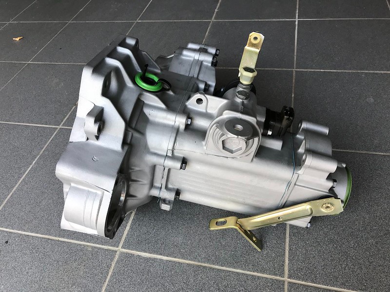

Pour la boite, j'ai juste changé les roulements (sauf 1 qui est introuvable) et les syncro de 2 et 3
C'est juste au niveau cosmétique, la boite a été microbillée et les pièces bichromatées

Yes Claude m'a dit pour ce fameux roulement !... Ca rend bien en tout cas, j'aurais dû faire la même chose.
Les B8 arrière ont été remplacés par des B6. Si j'ai un nouveau problème à l'avant, alors je serai fixé.

Vous parlez du gros roulement au bout de l'arbre primaire? C'est pas bien grave, il est pratiquement indestructible.

Oui, c'est bien lui. C'est ce que je me suis dit aussi !Ivan a écrit : mar. 17 nov. 2020 16:39 Vous parlez du gros roulement au bout de l'arbre primaire? C'est pas bien grave, il est pratiquement indestructible.

et je ne parle même pas de l'esthétique de la boîte qui est sublime
Je rêve de savoir remplacer les roulements de boîte de vitesses.MAGOLF a écrit : mar. 17 nov. 2020 15:20 Si j'ai bien compris, c'est l'association des B8 avec des ressorts d'origine qui les a fait fuir ?

Oups je me suis fait mal comprendre, si tu relis plus haut, c’est une personne que l’on connaît avec Frz@nky, qui nous a refait nos boites respectives. Moi je me suis juste occupé de l’aspect esthétique.David33 a écrit : mar. 17 nov. 2020 23:04 .
