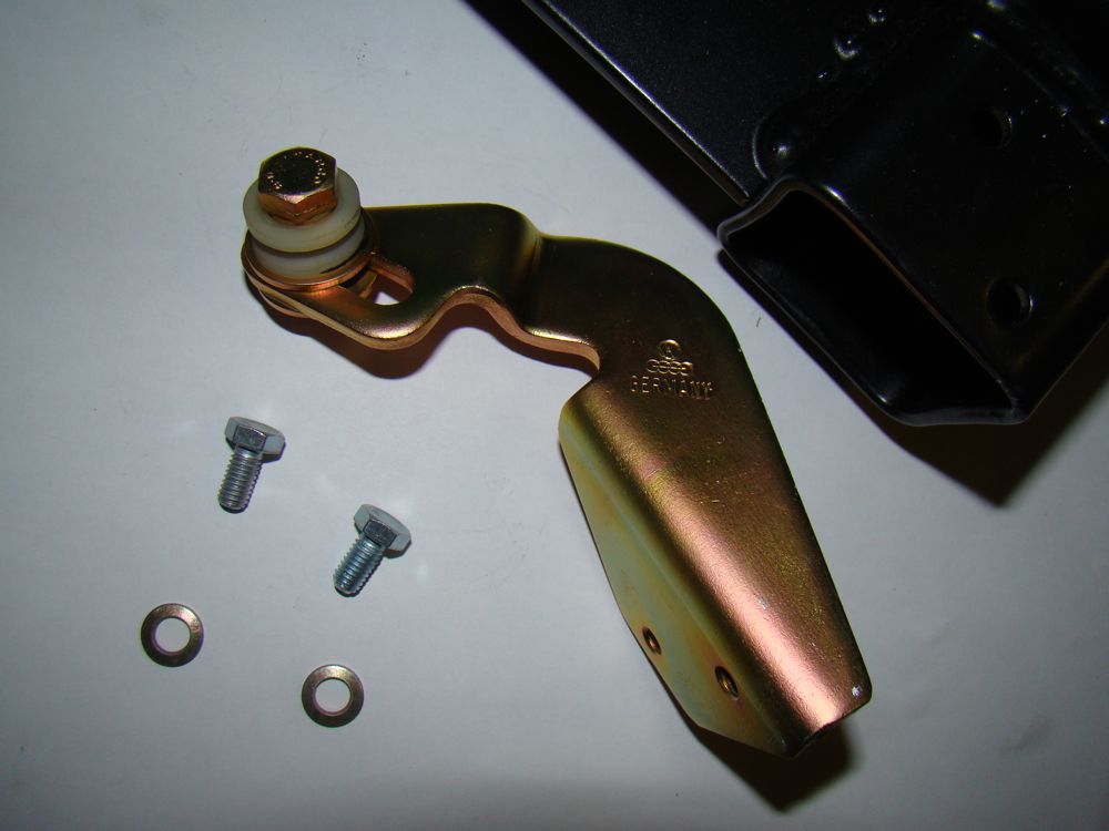

Superbe toutes ces belles pièces bichromatées :up:
C'est vraiment le top pour une resto :bravo:

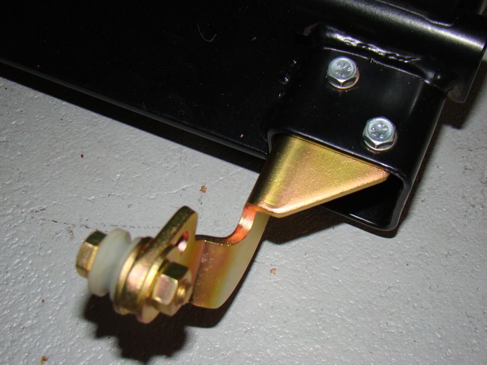

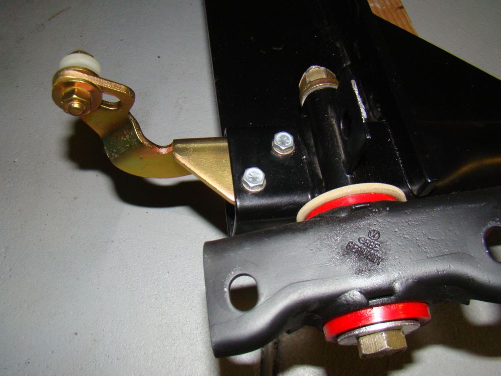

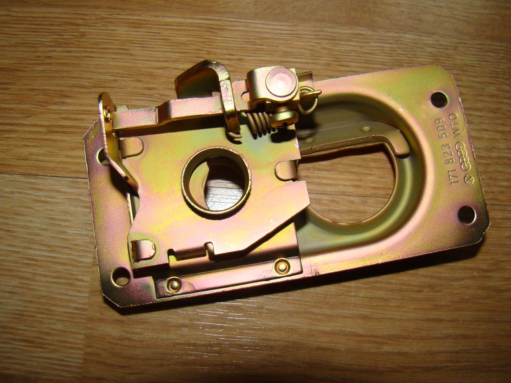

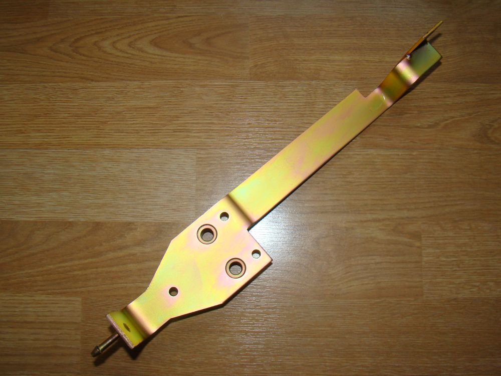

C'est pas donné mais la qualité est au rendez-vous. Epaisseur 12µm. Toutes les pièces ont été sablées, passage au bain, puis passage au four. Je n'ai pas le détail mais c'est une qualité aéro. Les ressorts et les clips ont reçu un traitement supplémentaires pour ne pas détruire leur caractéristiques ;)
DAVIDGTI
Messages : 273
Message par DAVIDGTI »
Merci pour ces précisions Antoine :up:
J'avais cru entendre dire que le bichromatage était interdit depuis quelques temps :bizarre:
Confirmation ?
Oui, il y a des traitements qui sont aujourd'hui interdits. Ici, c'est du cadmiage, ça reste générique. Je vais rappeler pour avoir le détail si tu veux ;)

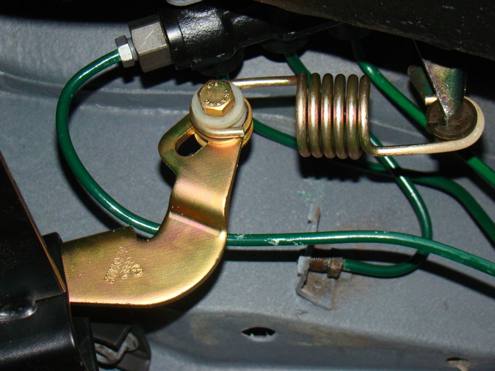

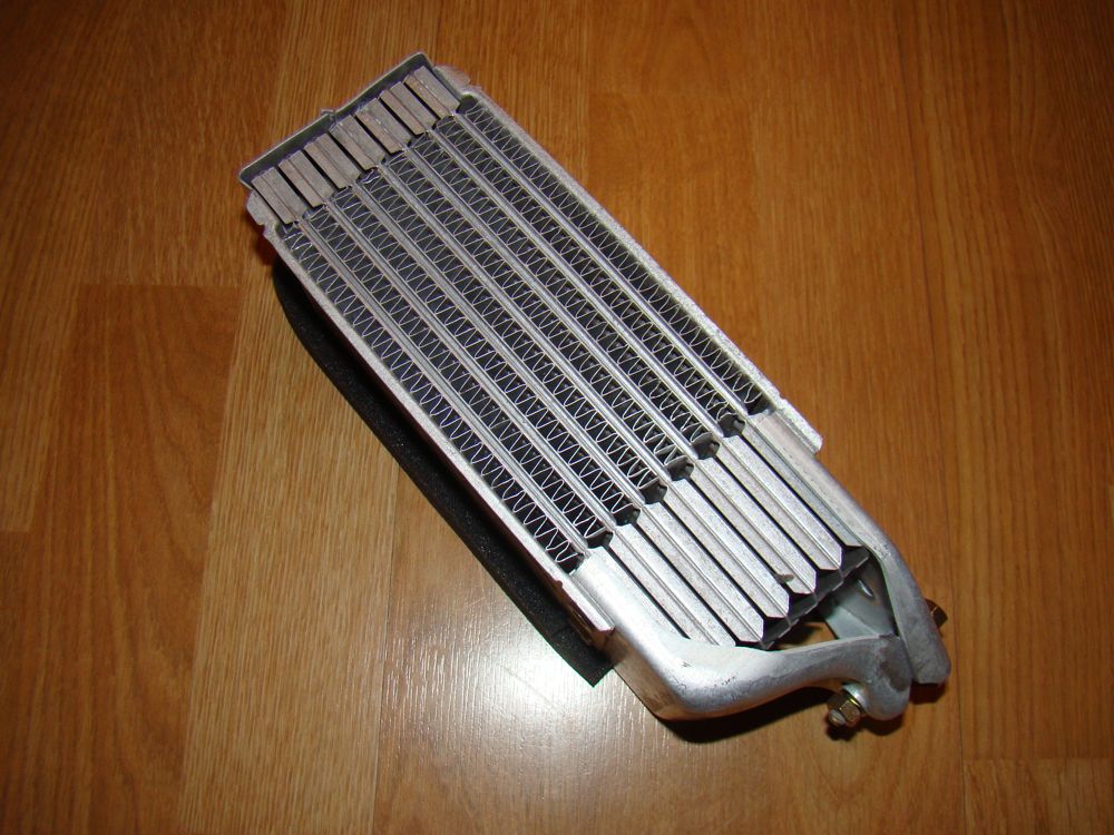

pour ceux qui ont un œil de lynx ... le support et le radiateur "stock" :hinhin:

Sympa, ils ont mis des rangées gratos !
Pour la gâche c est une vraie sortie de grange....

louflo a écrit :Oh la gâche de capot !
le truc croqué au milieu ? :bizarre:
Mais non, la gâche c'est la première photo de cette page,

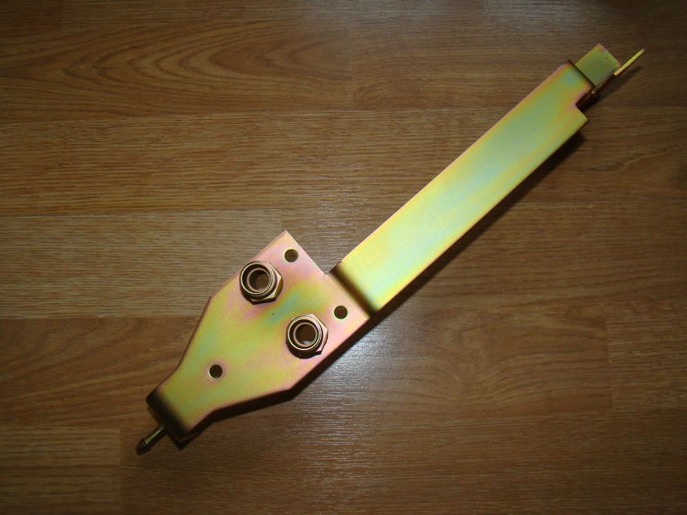

le truc au milieu, c'est une tôle de tringlerie de boite ;)
ah ben oui, j'avais pas tourné la page, ça va trop vite !!!! :megaloldebile: :megaloldebile: :megaloldebile:

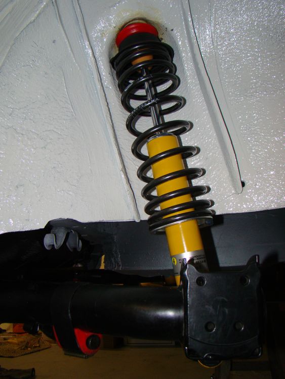

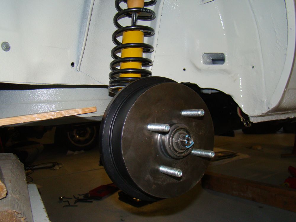

le train avant ... ça c'est fait 8)
on entame le train arrière ... mais avant : plancha ! 8)

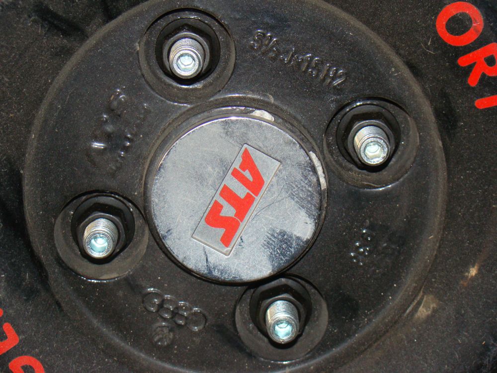

ach ça traine pas !!! tu as mis tes ATS rouges en attendant ? :up: je les avais oubliées celle là ! :D :wink:
Bonne plancha par ce beau soleil ! :wink:

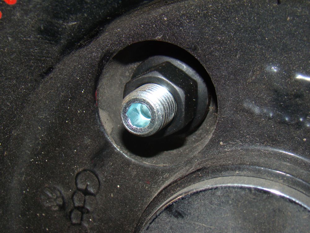

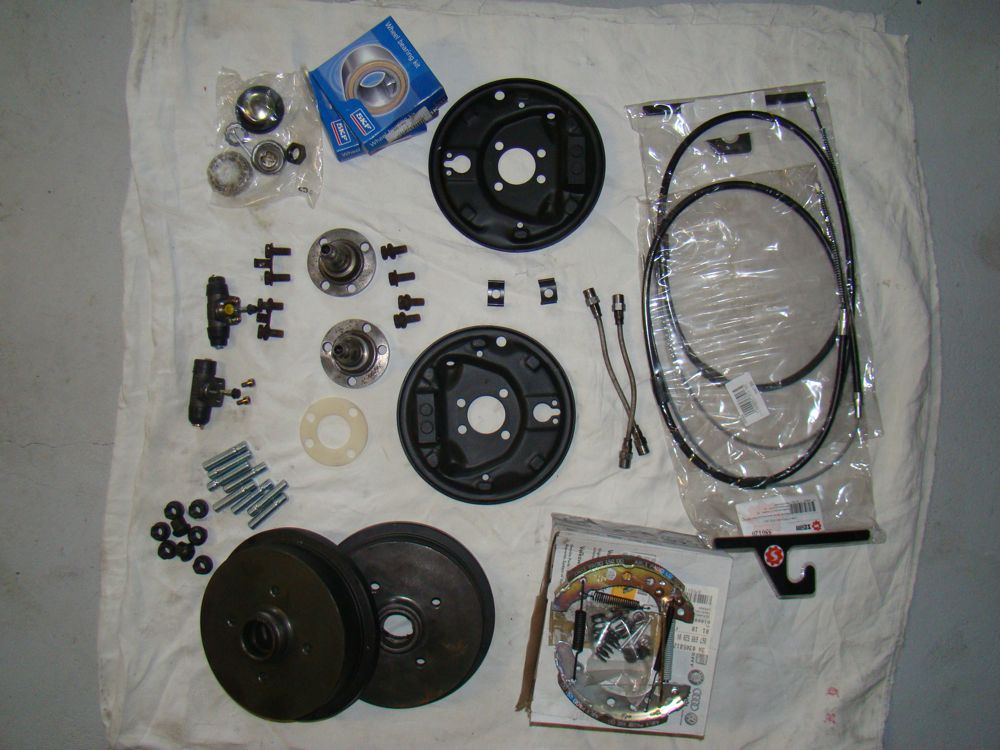

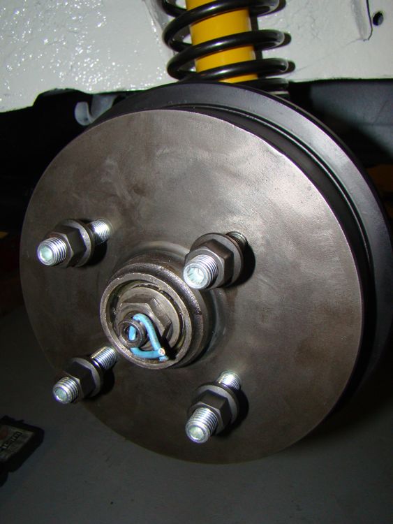

Même monté des goujons de roue! écrous acier? Ils viennent d'où?
Tout ça aprés t'avoir dit que tu faisais un magnifique boulot :bravo:

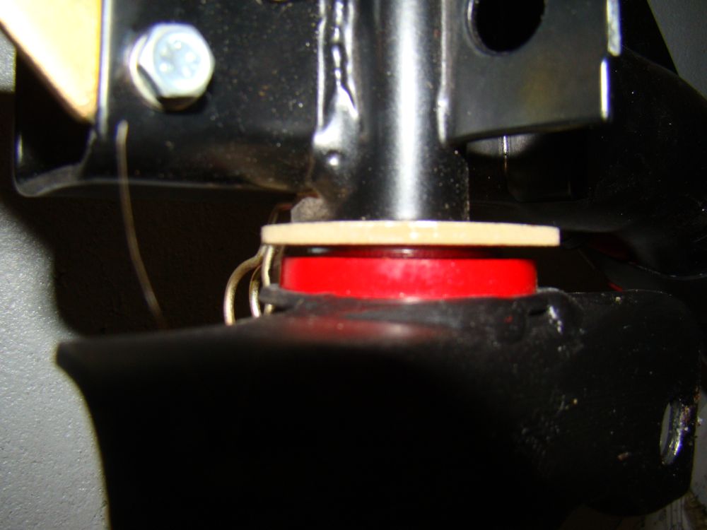

par contre, je dois démonter les essieux arrière car les vis sont trop courtes avec la cale et j'ai complètement zappé pour 2 mm :?
