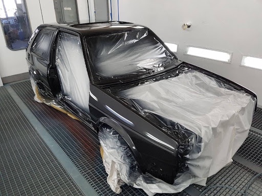

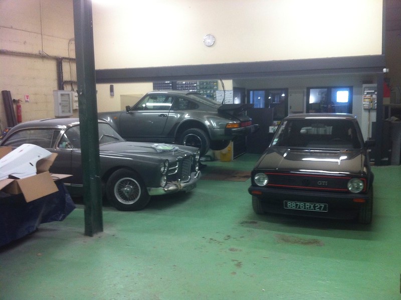

50064810691_dc8abf43a9_c 2.jpg (115.39 Kio) Vu 5091 fois
Facel Vega, Porsche 930, Golf GTI.
Il n’y a pas de « petit client » :icon_arrow:

MAGOLF a écrit : dim. 25 oct. 2020 22:59Facel Vega, Porsche 930, Golf GTI.
Jolie brochette de voitures.🤩🤩😍👍
Il n'a jamais dit que j'étais un petit client, Il a surtout un planning chargé et il n'arrive pas à satisfaire ses clients. Il ne cherche donc pas à trouver d'autres clients.🤷🏽‍♂️
Pour l'instant, il ne fait que reculer la date🥴🤨 ... ça m'agace fortement, si ça continue, je vais aller chercher ailleurs. 🤷🏽‍♂️😡👎

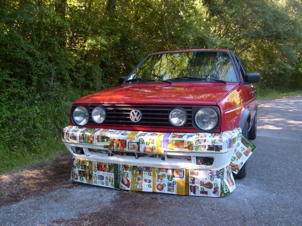

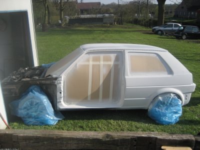

yannis a écrit : dim. 25 oct. 2020 20:02J’ai du mal à croire au travail de tôle ( donc sans mastic et compagnie ) apprêt, 3 couches de noir, 2 de vernis démontage/remontage sur 35h...
Le travail de tôle permet de faire le plus gros de la réparation, selon moi.🤔 Tu finis toujours par du mastic et un apprêt avant de peindre🤷🏽‍♂️
... et il faut une bonne préparation à l'inverse de ce que l'on voit sur la photo ci-dessus ! 🤣🤣🤣
Par ailleurs, certains impacts imposent le mastic quand on ne peut pas travailler la tôle.

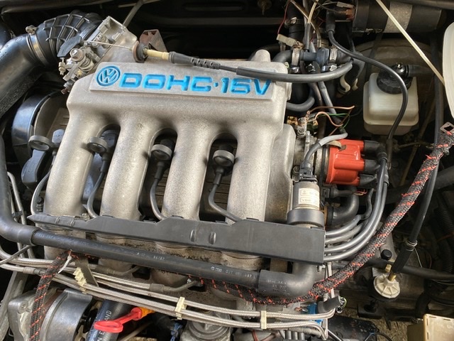

Démarrage compliqué à froid et à chaud
Depuis quelques semaines, ma GTI 16S, démarre sur 3 cylindres. Dès qu'elle est sur 4 cylindres, elle fonctionne bien.
Avant de dépenser des fortunes, En changeant beaucoup de choses je pense que le mieux est de faire par élimination.
1/ Présence d'huile dans les puits de bougies :
- Remplacement du joint de couvre-culasse,
- Remplacement des bougies
2/ Circuit carburant:
- Nettoyage du filtre de la pompe de pré-alimétation dans le réservoir
- Nettoyage, dégrippage clapet anti-retour
- Actuellement réservoir presque vide. Le prochain plein Super 98 pour voir la différence avec le super 95

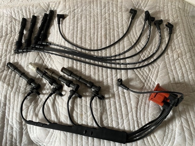

3/ Circuit allumage :
- Tête de delco changée (pas le doigt d'allumeur)
- Tous les fils d'allumage remplacés
- Est-ce normal de devoir accélérer pour qu'après le démarrage, le voyant batterie s'allume ?
Merci d'avance de vos conseils précieux

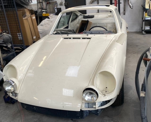

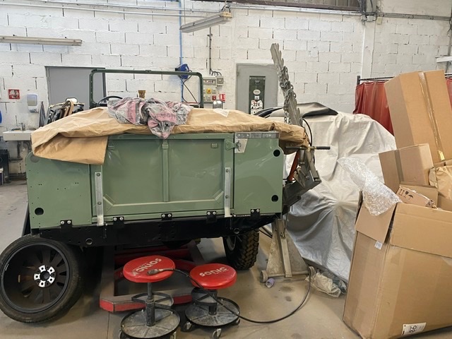

Ce matin, J'suis parti de bonne heure, car ce n'est pas à côté de chez moi. Je suis allé voir le carrossier
Je savais qu'il devait finir la Porsche et la DS Chapron
avant d'entamer la mienne. Apparemment beaucoup de mauvaises surprises sur la Porsche, il y a deux fois plus de travail de prévu ! 😱🥴😤👎 vu l'état de la Porsche, il en a encore pour un bon moment.
La discussion est devenue vite tendue, la DS est à côté du Land Rover Pick-Up en cours de restauration. La Citroën est partiellement démontée mais pas du tout commencée. Fin prévu pour mars.😱
J'suis colère,🤬😡😤🤯 j'ai fait ma demande en Juin dernier, 🤷🏽‍♂️il m'annonce que pas avant fin mars prochain, il pourrait la commencer.😱J'ai horreur d'être pris pour un con ! 🤯🤯🤬👎
Je laisse tomber, je vais voir ailleurs.😤😡

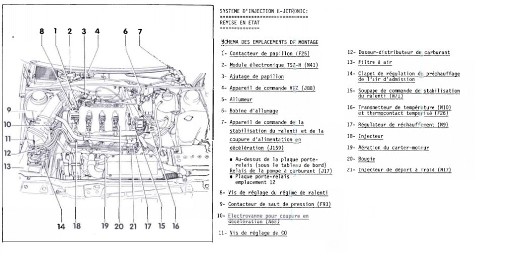

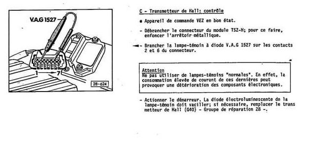

Bon, il va falloir sacrément que je me penche sur ce souci de démarrage.
VW Golf II GTI 16S. Schéma K-JETRONIC.jpg (96.34 Kio) Vu 5056 fois
C'est quoi cette lampe témoin VAG 1527 ?
Je souhaite vérifier le transmetteur hall ... apparemment, on ne peut pas utiliser une lampe témoin classique. J'ai un peu de mal à comprendre.
Une lampe témoin, c'est juste une lampe avec un filament ?
Re: [David33] VW Golf 2 GTI 16S (03/87) => Remise en état longue et compliquée
Je l’ai mesuré au multimètre, ras ça marche très bien
Ta voiture ne tournerais pas du tout si tu n’avais rien aux bornes 2 et 6... Mauvaise piste je pense.
Ton démarrage sur 3cyl, ce ne serait pas plutôt le temps que quelques poussoirs s’amorcent ? Et te donne cette impression de tourner comme une patate ?
