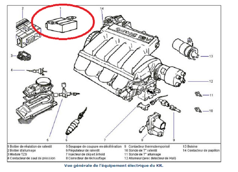

j ai besoin d un coup de main , la panne vient du boitier de régulation du ralenti cache au niveau de la boite a fusible. y en aurai t il un qui traine dans une de vos caisse?????

vas voir sur le cahier technique kr chapitre electrique

Bonjour, bonjour,
jnpkohr a écrit :Bonjour, bonjour,
lambinet doit parler de ça:
KR 1.jpg (119.38 Kio) Vu 1933 fois
Une "boîte noire" accrochée au cul de la console centrale.
J'ai l'impression de me répéter... :suspect:
Quelqu'un a pourtant dit que son KR fonctionnait très bien - boitier débranché.
Je ne crois pas avoir jamais essayé.
A vos consoles!
