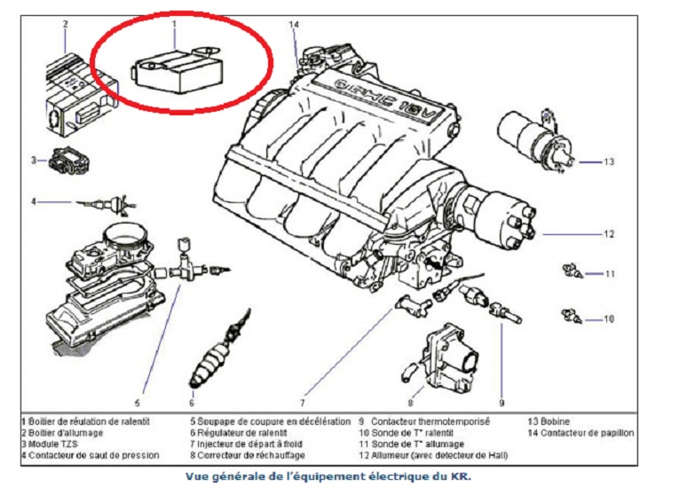

j ai besoin d un coup de main , la panne vient du boitier de régulation du ralenti cache au niveau de la boite a fusible. y en aurai t il un qui traine dans une de vos caisse?????

Re: golf gti 16s probleme de demarrage
Posté : jeu. 24 mars 2011 16:59
par jnpkohr
Bonjour, bonjour,
jnpkohr a écrit :Bonjour, bonjour,
lambinet doit parler de ça:
KR 1.jpg (119.38 Kio) Vu 1927 fois
Une "boîte noire" accrochée au cul de la console centrale.
J'ai l'impression de me répéter... :suspect:
Quelqu'un a pourtant dit que son KR fonctionnait très bien - boitier débranché.
Je ne crois pas avoir jamais essayé.
A vos consoles!

Ce ne serait pas tout bêtement le contacteur de papillon qui foutrait la :destrier: ?
Posté : sam. 26 mars 2011 14:42
par lambinet
salut
le problème est que le boitier de ralenti et lie au boitier d allumage et vu qu'il est mort il m envoie de mauvaise impulsion et le boitier d allumage se met sécurité .ce n est pas un problème de ralenti c est un problème d allumage quand on vérifie avec la lampe strombo on voie bien qu'elle ne clignote pas elle reste allume.
