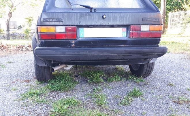

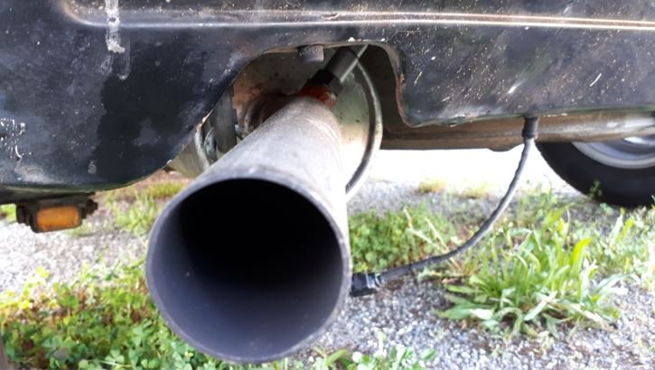

La sonde est en place, merci au pote et a son MIG, j aurai fais un sacage au MMA. On est donc positionné en sortie immediate du silencieux. L'alimentation est tirée et le mano AFR fonctionne de manière provisoire, j attends de recevoir le support pour les 3 manos pour tout cabler et le connecter plus proprement. En place de l'auto radio ou sur la console centrale, je me laisse du temps pour me décider. L' AFR sera placé en contrebas du levier de vitesse contre la face interne du vide poche de la console centrale. Comme elle est deja sacagé par le premier propriétaire, je me permet de la percer avec une vis a bois. Ca sera surement sa place définitive.
Je n'ai pas envie de l'avoir allumé en permanence jai ajouté au tableau de bord un 2ème contacteur de warning qui servira de on/off + fusible 5A.
Bizzarement la voiture continue de tourner sur 3 cylindres depuis ma mesure de pression, je n'ai pas insisté, AFR a 10 et des brouettes :cry: :lol:

Tu as des photos du montage de la sonde ?

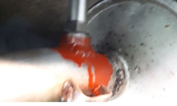

Les photos

Tu es passé par le coffre pour le câblage ?
julien1800
Messages : 900
Localisation : Toulouse
Re: Salut, quotidien d'un 1800 de 83
Message par julien1800 »
oui, j'ai percé un des renfort de tôle en creux, autour de la roue de secours (en étoile), et ensuite sous les tapis.
Comme cela j'ai un contrôle facilité et si jamais le traitement antirouille que j'y ai appliqué ne fonctionne pas, la surface a traiter sera facile d'accès et sans conséquence.
