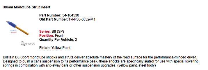

Pour résumé, le nouveau B8 est un B6 à la tige raccourcie et n'a plus rien à voir avec un montage inversé.
Le lien:http://cart.bilsteinus.com/product/34-184530/88442/FWD
La photo:
