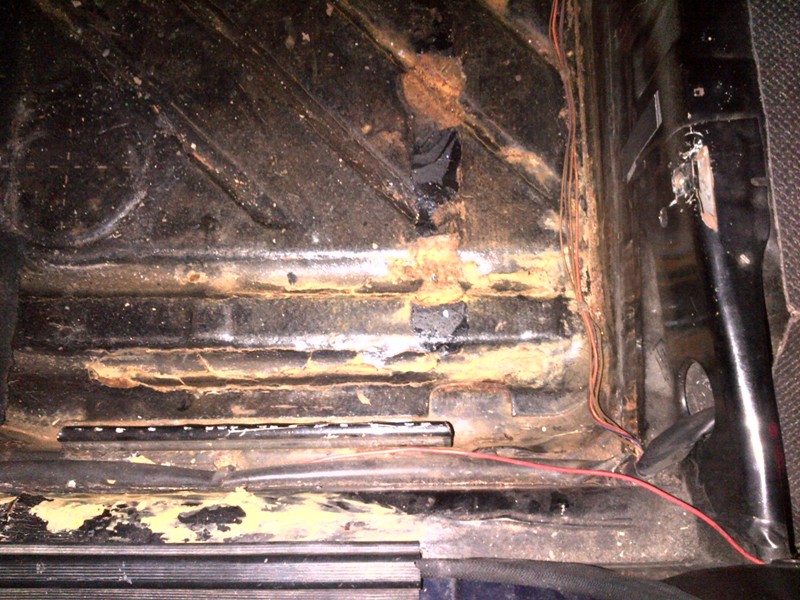

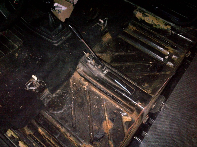

du coup mon intérieur a pris un peu de retard, mais en démontant tout, je me dis ... pourquoi pas rependre le plancher ?
OK je vais faire mais comment, quels produits utilisés ?
Pas de corrosion méchante, juste un coup de propre tant que j'y suis :mrgeen:
Avez vous des idées ?
Re: [G1 1600 EG] Mon projet - remise d'origine
Qtu veux reprendre quoi ? Peinture ? Traces de colles ? :bizarre:
Yann.
Messages : 382
Message par Yann. »
au vu de mon plancher je voyais :
plaque insonorisante et restom epoxy à froid
Vous en pensez quoi ?
Messages : 1584
C'est de la rouille ou c'est sale?
Si c'est de la rouille faut que tu passe du dérouillant phosphatant avant.
voire du frameto ;)
