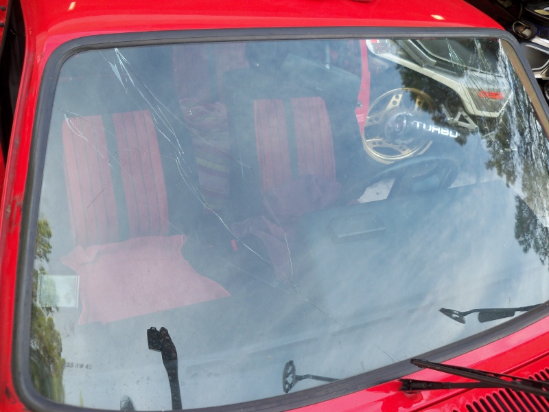

Je risque de passer pour un dingue, mais assis dans un siège en poussant le pare brise vers l'extérieur gentiment en commençant par un coin, il pourrait se sortir sans foirer le joint :?: (même technique que les custodes quoi?)

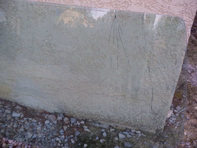

labeuzzz15 a écrit :Je risque de passer pour un dingue, mais assis dans un siège en poussant le pare brise vers l'extérieur gentiment en commençant par un coin, il pourrait se sortir sans foirer le joint :?: (même technique que les custodes quoi?)
Trop fort les Cantalous !!
:bravo: l'audace ça a payé.
Sauf que je comptais le garder pour mes semis mais là c'est mort :lol:

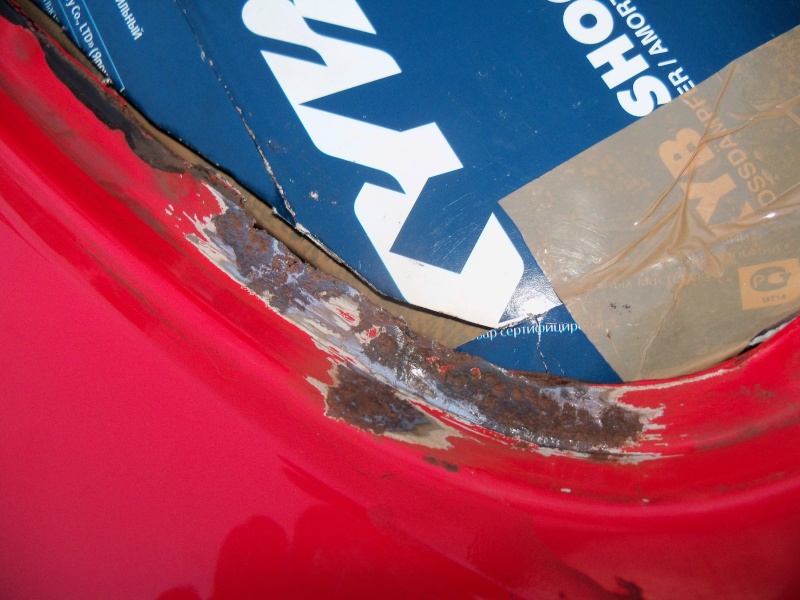

J'ai juste poussé fermement avec la paume de la main dans le coin supérieur, en aidant le joint à sortir de l'autre. En 10mn le pare-brise était par terre :hourra:
Gants et lunettes obligatoires :hinhin:
Joint intact et très souple, il va donc reprendre du service après un bon nettoyage.

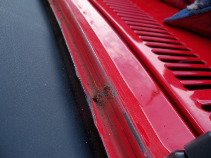

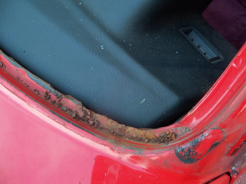

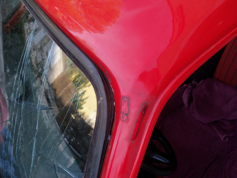

Bon, un air de déjà vu sur la feuillure, il était temps que je m'en occupe :evil:
Au programme, comme pour le hayon: acide phosphorique, apprêt, peinture.
A suivre

Quelqu'un à tenté de le faire en gardant intact le pare brise et le joint? :hinhin:

Je pense qu'à deux, avec un minimum de délicatesse, du WD40 sous le joint et une paire de ventouses ça doit être jouable.
Le mien était bien affaibli par de nombreux impacts de gravillon et je l'ai déposé en mode bourrin vu qu'il était foutu :portnawak:

En sortant le joint avec une cale en plastique au niveau du coin supérieur le pare brise sort tout seul sans casse

Ivan a écrit :Quelqu'un à tenté de le faire en gardant intact le pare brise et le joint? :hinhin:
Mais bien sûr !!! :wink: :D Je récupère à chaque coup un pare-brise et le joint intacts ! :D
La méthode du pied ne vaut bien sûr QUE pour les vitres en verre trempé et JAMAIS pour les vitres en verre feuilleté (comme le pare-brise) ! :wink: :geek:
Pour les vitres en verre feuilleté (tels nos pare-brises) il faut se confectionner une vingtaine de petites tôles d'environ 2 X 4 cm que l'on glisse dans le joint par l'intérieur progressivement et ... le pare-brise avec le joint sortent tous seuls intacts... encore plus facilement qu'un bouchon d'une bouteille de bordeaux ! :wink: :D

2cm de large, et 4 pour pouvoir faire levier?
Re: Le bonjour du Gard, Jean-Claude 1600 GTI depuis peu...
Oui, on glisse le côté de 2 cm sous le joint, on fait appui sur le bord en tôle, on pousse et le bascule vers le pare-brise. Il reste alors en place tout seul.
On recommence avec un autre 2 à 3 cm plus loin ... et ainsi de suite.
Avant que l'on arrive au vingtième, le pare-brise et le joint sortent tout seuls sans problème ! :wink:
Ca ne prend que 2 à 3 minutes pour sortir le pare-brise :wink: ... mais il est vrai que ça prend plus d'une heure pour se confectionner les petits morceaux de tôle :roll: ... mais qui sont utilisables indéfiniment ! :D

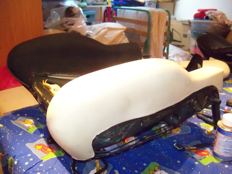

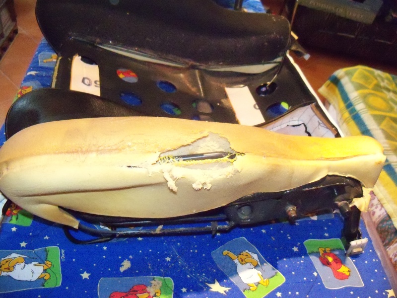

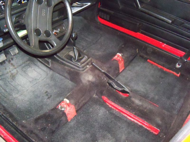

Quelques travaux d'hiver, marre de ramasser de la poussière de mousse de sièges, sur les moquettes:
Au programme: déhoussage complet de l'avant, remplacement de toutes les mousses http://www.difs-sellerie.com/index.php, mise en place de mousse jersey 10mm au dos des tissus à bande.
à suivre
