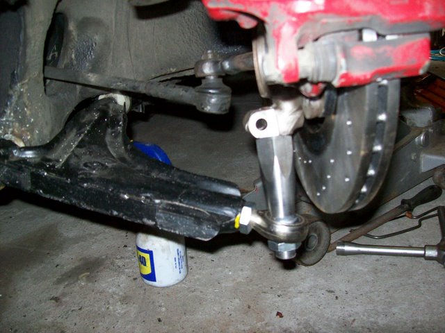

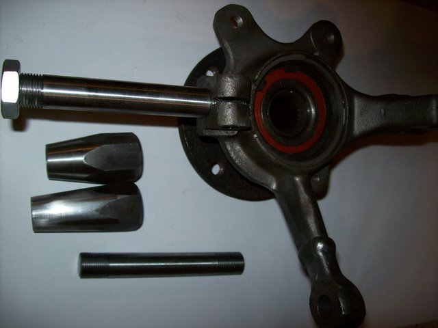

non c'etait ca vient d'une golf F2000 en pieces que j'ai echange il ya plusieurs annees, il y avait beaucoup de pieces neuves avec . je les avais precieursement gardes

Tu veux parler de ce genre d'entretoises?

Re: G1 2l16S saloon car
non ca c'est deja sur les portes moyeux . je parles des entretoises pour caler la rotule sur l'axe de triangle .
