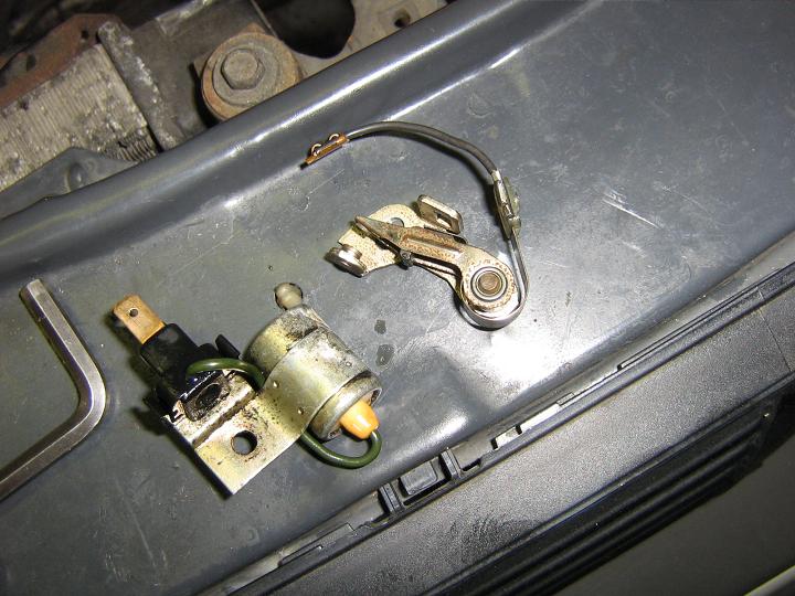

tu as reussi a resouder ton collecteur ?
Sinon pour le fil, toujours en pas très propre :wink: un bout de fil, un domino, un poil de soudure étain, shaterton et roule...

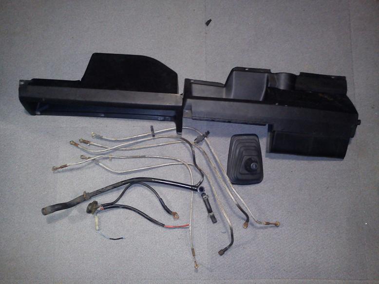

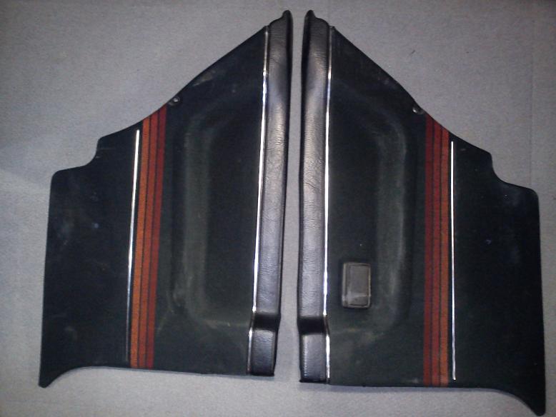

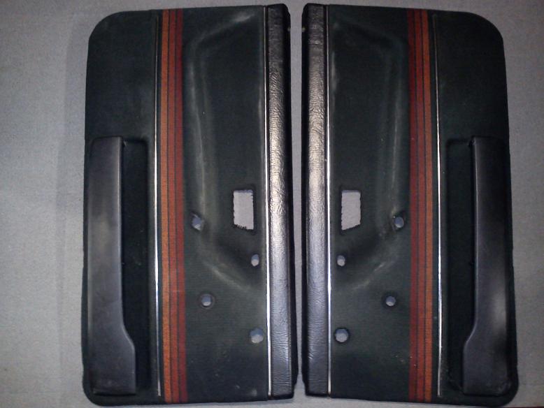

Les emplettes du week-end :
Je vends les panneaux arrière si ça intéresse quelqu'un.

Ahhhhhhh je suis jaloux je veux un soufflet comme le tien !!!!
Pas facile d'en trouvé en bon état et pas percé :cry:
:up: Pour la tuyauterie rigide, je devrais faire pareil que toi et la changé...

Les soufflets ça se trouve, regarde sur Mecatechnic par exemple ! Pour les durites en revanche c'est bien de les changer, mais dans mon cas c'était juste pour en remplacer une qui tenait avec un collier :portnawak: celles que j'ai achetées proviennent d'une Golf qui a 100000 km de plus de la mienne ! Donc changer c'est bien, mais pas par du moins vieux c'est mieux :lol:

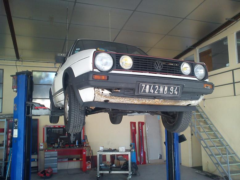

Petites news : la voiture va très bientôt passer en carrosserie, le but étant de rafraîchir la face avant. La tôle sous le pc avant est piquée par la rouille, j'hésite entre trouver une d'occasion ou repartir sur du neuf. Mecatechnic fabrique cette pièce mais avant de passer commande j'aimerais avoir des retours sur leurs pièces de tôlerie, vous avez déjà acheté de genre de pièce chez eux ? Satisfaits ou pas ?
Un aperçu de l'élément en question :
Messages : 1812
Re: Madame se fait une beauté
Pas de retour sur les pièces de carrosserie, uniquement sur les plastiques (PC ar extensions d'ailes = de la grosse dau-- cf mon post).
Franchement s'il ne s'agit que de rouille superficielle, rien ne vaut l'origine, au moins tu est sûr que ça se monte !
Bonne continuation,
Message par manhaya »
Salut Franky :wink:
Bon bien ça tombe bien que tu pose la question, j'ai changé la mienne par celle de mécatechnic :D
Bien elle tombe comme celle d'origine :shock: la tole un peu moins épaisse (normal quand il n'y a pas tout ce blaxon dessus :evil: ).
Sinon je n'ai absolument rien à dire sur ce produit, tu peux commander :D Bon après si tu reçoit une mal faite ça serra pas de ma faute hein :mrgeen:
Une fois bien appreter et peint le rendu est super :wink: les trous sont bien en face, le jeu entre les deux aile et la jupe est comme l'origine.
Et pour le prix... fonce :up:
EDIT : je viens de m'en rendre compte, je me suis laché sur les smileys :lol:

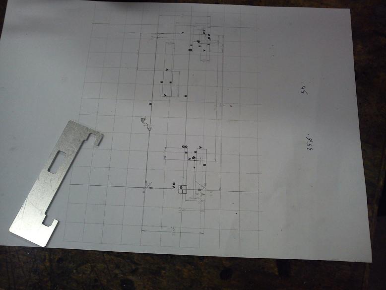

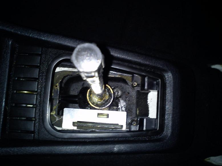

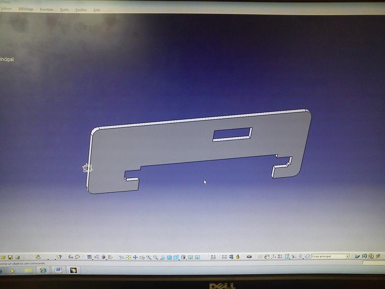

Petites news du week-end, j'ai enfin pu régler ma tringlerie de boite ! J'ai créé la pièce sur ordinateur à l'école grâce aux plans du site :up: et l'usineur me l'a faite ! Bon, la machine a usiné la pièce en contournage intérieur donc il y a un peu de jeu. Mais les cotes sur le fichier sont bonnes, si vous êtes intéressés je peux vous l'envoyer. Place aux photos :
La pièce sur pc
La pièce sur pc
Tout juste usinée !
Tout juste usinée !
Un peu de jeu, mais en plaquant le levier sur le côté gauche le réglage se fait bien.
