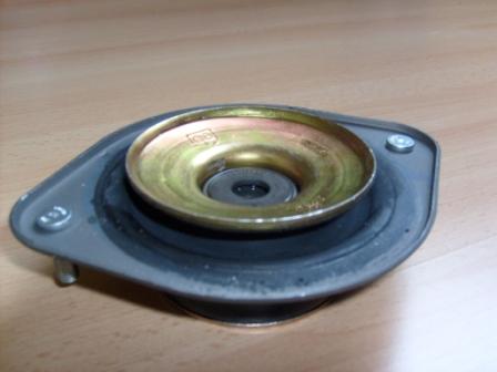

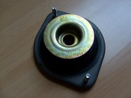

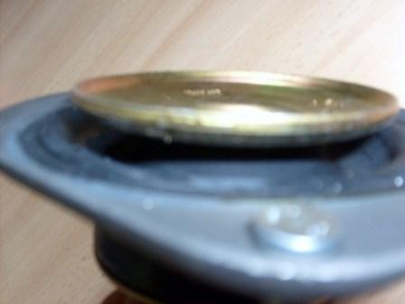

Voilà, j'ai cherché les paliers ce matin, payé 33 euros les deux :up: , en espérant que je n'aurai pas de mauvaise surprise...
Place aux photos.
Re: Palier amortisseur bruyant
Merci Bernard,
Si on compare, il n'y a pas vraiment de différence j'ai l'impression.

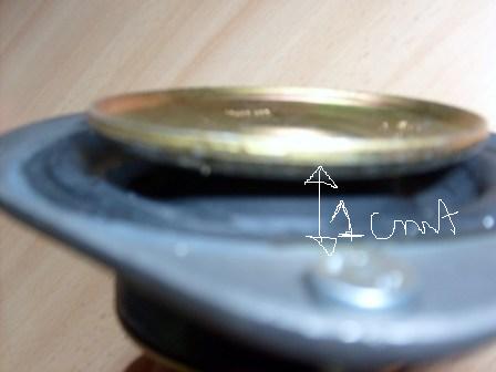

Salut Gilloo, je viens de mesurer, il y a 1cmt de jeu.
Reste à voir si une fois posés, on retrouve ce cm au-dessus comme avec les KYB.

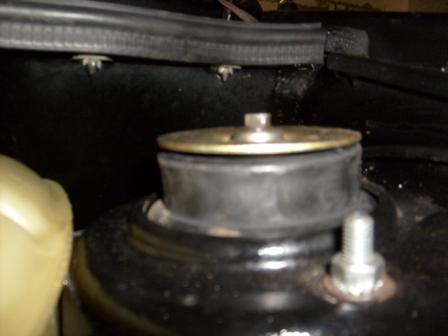

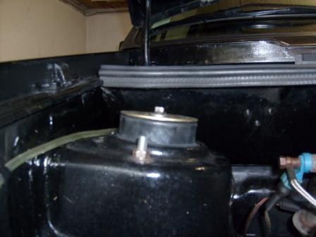

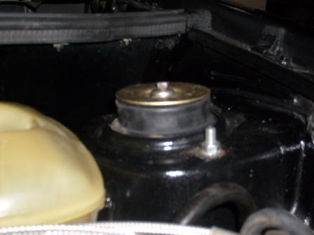

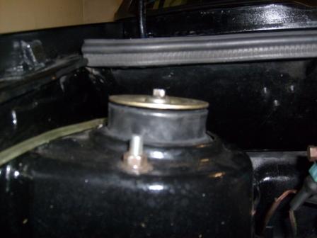

Voilà, j'ai monté mes paliers cet après midi, et je dois dire que je suis très satisfait :D .
Photos après le montage: aucun décollement
Photos après une balade d'une dizaine de kilomètre: décollement de 1 à 2 mm à peine visible
Après ma petite balade j'ai entendu aucun bruit suspect :bravo:
A suivre.. :coucou:
