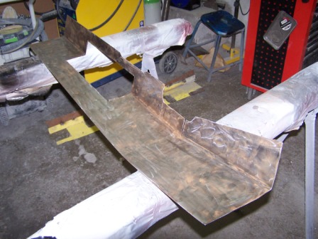

Aujourd'hui fabrication de la tole de tablier en effet celle-ci avait été remplacé et les carburateurs
respirait plus l'air chaud.

avant de déposer la mécanique nous avions pris les mesures :up:

Au programme pliage et découpe en premier

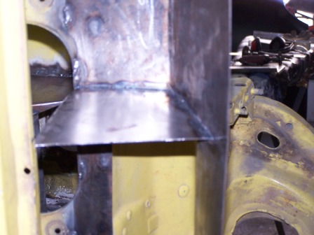

Pose et ajustement
Re: UNE GTI 1978 EN VH
Posté : jeu. 9 mai 2013 21:12
par mpracing31
soudure de l'ensemble meulage
