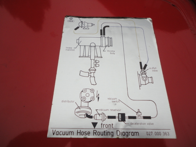

Une photo de la mienne, plutôt bien conservée. Je peux essayer de faire des gros plans, si ça peut aider?

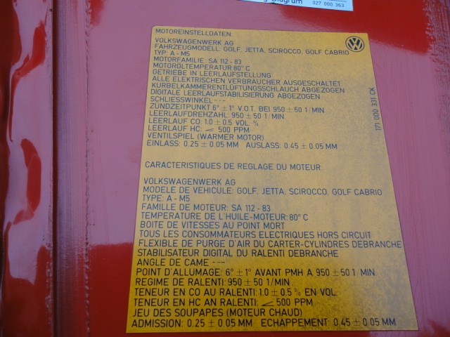

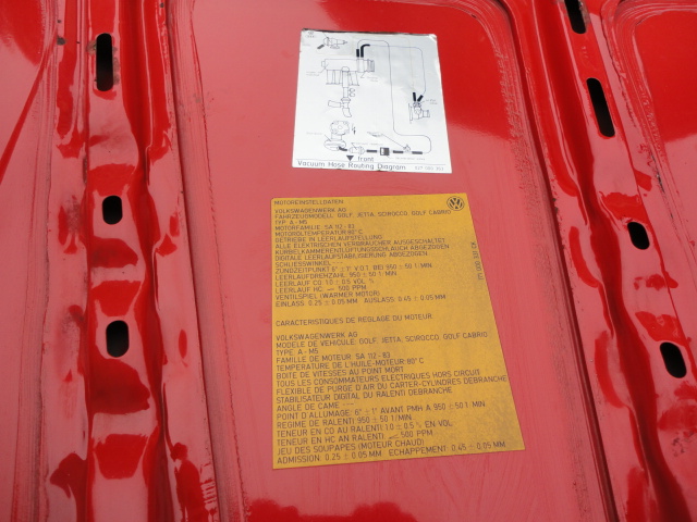

J'arrive peux- être un peu tard, mais moi je recherche ceux-là ( voir photo)
Quelqu'un à peux être une adresse?
olivier67
Messages : 197
Localisation : STRASBOURG
Re: Reproduction autocollants VW
Message par olivier67 »
Salut Riquet, tu peux les prendre de face sans reflet? Il me faut aussi les côtes. Bon pour l'instant j'ai trouvé personne pour les impressions. Mais on peux tjrs les avoirs en jpeg le temps de trouver un imprimeur. :coucou:

Salut Riquet, j'ai trouvé plusieurs modèles. Genre:
Bon j'ai pas trouvé le tiens. Prends la moi bien de face s'il te plait sans trop de reflet et donne moi les côtes. C'est un modèle Suisse et Suédois il me semble. Quelqu'un connait le papier utilisé?

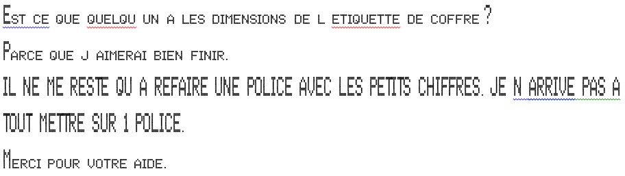

TILOULOU
Messages : 701
Localisation : PAYS FLAMAND
Message par TILOULOU »
Bonjour à tous,superbe boulot pour les polices, vous etes fin prêt ou pas.
Alors y a t il moyen de passer commande pour les etiquette de coffre
olivier67
Messages : 197
Très bonne question! Personnellement je ne connais tjrs pas les côtes de l' étiquette. Il y a possibilité de la faire mais si elle n' est pas conforme... Et la question qui fâche... trouver un imprimeur. Comme dis, j'aurais une étiquette plastifiée pour 4.50 euros/pièce pour 20 commandes. Ce qui inclut forcément une commande groupée. Maintenant je sais pas. :bizarre:
