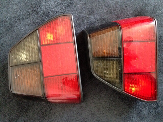

Reçu cet aprèm,
Voila qui devrait faire mieux !
Des hella en super état

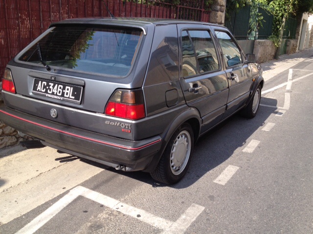

Petit rendu avec les Hella : Ce midi j'ai nettoyé le circuit de refroidissement au Saint-Marc.
J'ai fait plusieurs rinçages.
J'ai re rempli avec du G13, je laisse quelques jours pour voir si tout est bien propre.
Après je monterai le bocal neuf, et la sonde neuve aussi.

Re: REMISE EN FORME GTI 16V 1988
Belle!!
- vwmathieu
- Messages : 890
Merci les copains
Elle embellie de plus en plus cette bombinette
Si jamais t'es motivé pour changer mon joint spi d'AAC tu sais ou j'habite
ça avance , de plus en plus belle cette 16 S
