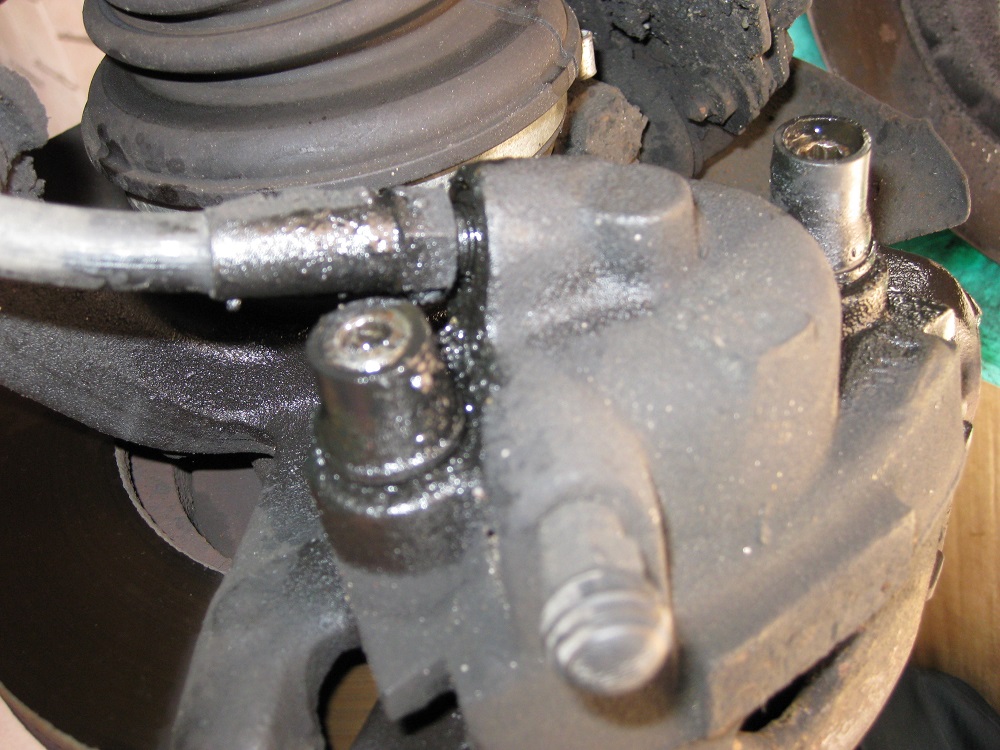

Mes étriers sont spéciaux la clé de 7 mm est trop grande.
La 6 semble convenir mais j'arrive pas à ouvrir.
J'ai à nouveau aspergé de WD40 et referai un essai plus tard.

par risopo
IMG_3342 - Copie.JPG (241.79 Kio) Vu 10553 fois

risopo a écrit :Mes étriers sont spéciaux la clé de 7 mm est trop grande.
J'ai eu un doute quand tu as commencé à en parler ... Ayant déposé mon étrier dernièrement !
Dans ma caisse à clous, j'ai une clé de 7 (J'avais d'ailleurs fait plusieurs distributeurs pour en trouver une !) Je l'ai donc sorti pour finir utiliser mon jeu de clé classique (vraisemblablement le 6). Le 7 est courant pour les freins mais pas pour la golf ?!?
Concernant tes amortisseurs s'ils sont d'origines, les coupelles aussi ... J'avais également prévu les butées caoutchouc (protection sur la tige d'amortisseur)
A l'AR les butées étaient ds un triste état quand je les ai changé par contre à l'AV, j'ai préférer gardé celle d'origine que les KYB que j'avais approvisionné !
C'est peut être aussi l'occasion de jeter un coup d'oeil à l'ensemble des rotules (suspension, direction, barre stab, ...) Logiquement l'apparition du jeu doit être signaler sur tes derniers CT.
J'avais également repérer ça : http://www.leboncoin.fr/equipement_auto ... htm?ca=6_s
J'ai pas retenu l'option car peu en accord avec les Ultra SR que j'ai derrière. Actuellement j'ai du Sachs gaz à l'AV, ceux d'origine sont logiquement à bain d'huile.
