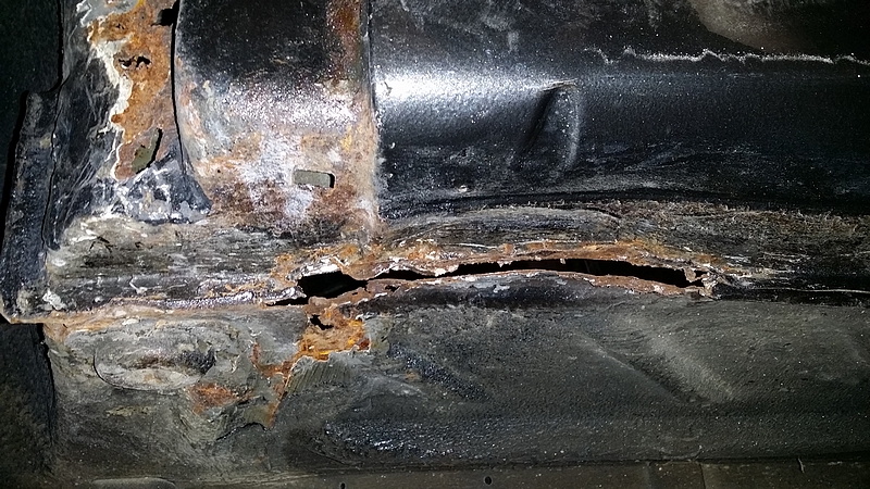

Ne vous emballez pas trop vite sur le boulot de carrosserie.
J'ai récupérer la caisse vendredi soir.
Et je viens de passer un jour dessus.
Un seul mot:
DECEPTION
Ma journée d'hier se résume à faire sauter les kilos de joint, résine, mastique, etc...
Des trous partout, rustiné à même la rouille.
Je vais devoir sabler entièrement la coque et trouver un carrossier digne de ce nom.
Un seul mot:
DECEPTION

Je compatis
Recevoir une caisse dans cet état est scandaleux
Honte à cet indépendant.

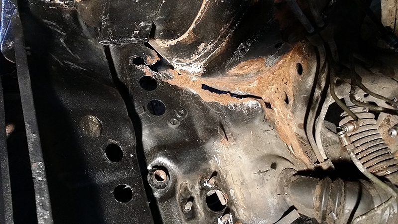

j'ai vu ça : c'est derrière le support de la platine pour fusible.mr-Cobra a écrit :![]()
comment t'en es tu rendu compte ?
ça m'a de-suite mis la puce à l'oreille.
j'ai commencé à gratter ...

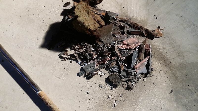

pour arriver à ça : la résine mise à même la rouille, aucun traitement, rien.
et c'est comme ça sur tout l'avant de la voiture !!!

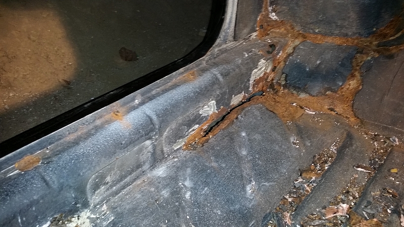

des trous partout dans les contres-ailes bouchés à la résine, même pas de fibre, rien, juste de la résine ...
les 2 bas de caisses, sont de le même état...
la honte, comment on peu bosser comme ça ???

T'as vérifié les côtes du compartiment moteur, elle est pas vrillée en plus du reste ?

tu las dis Christian, c'est un professionnel, avec une enseigne et qui a pignon sur rue, et il vends de la merde !
il pensait peut être que je ne verrais rien ...
et si Bertrand, il a été payé pour "ça"
et je pense que je n'ai pas fini ...

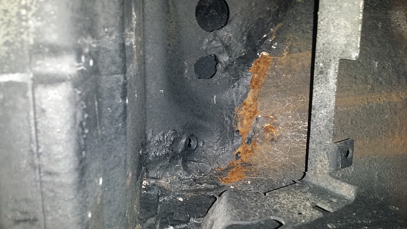

pour les planchers, les contres ailes et les bas de caisse, ça se trouve en pièces détachées (classic parts), par contre, la cloison entre habitacle et baie moteur, je ne trouve pas ...
vous pensez que c'est réparable avec une tôle neuve façonnée à la demande ou je part en quête d'une donneuse ??

un bloc avant complet n'est pas donné (classic parts) mais un cabriolet pour la baie de parebrise, tôle de bac à eau et cloison pourquoi pas ( si un tôlier ne peut pas refaire les morceaux)?
Dommage de l'avoir payé pour un travail de plafonneur.
Sinon ben je reprends le moteur et la caisse à bon prix
