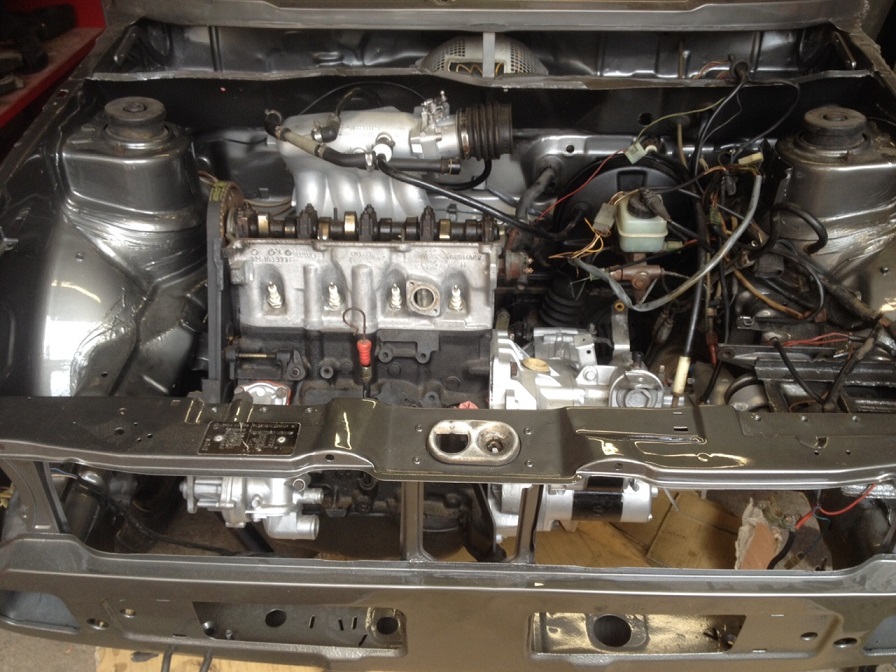

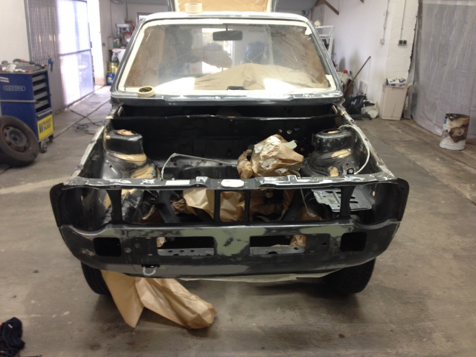

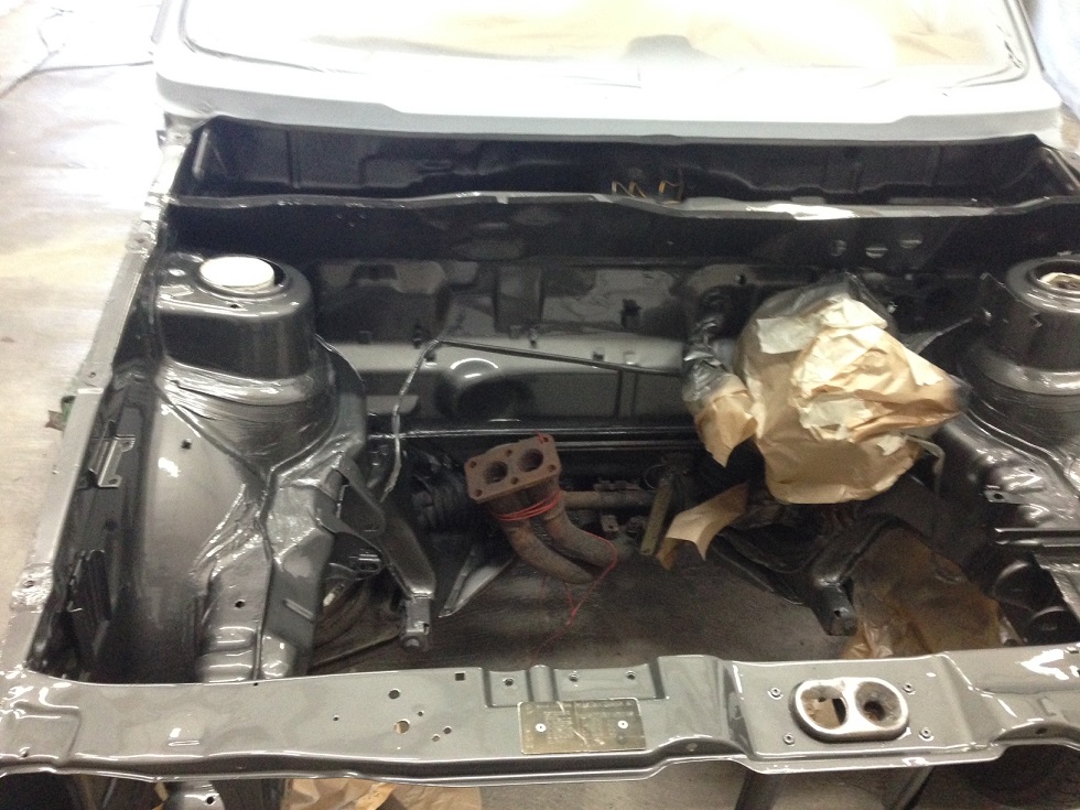

De plus la boite n'est pas la seule pièce qui ne correspond pas au type de golf. Tu confirmes pour le MFA, il y aussi l'injection provenant d'une 505 peugeot. Moi je pense qu'il y a réellement tromperie car le vendeur achète régulièrement des golf, voire des lots de golf, donc il connaît bien le sujet.
J' ai fait parvenir au service juridique des photos qui prouvent qu'il y a eu bien plus qu'un coup de peinture.( les photos ci-dessous) J'attends leur réponse.
Le dol a été évoqué avec le service juridique, mais l'expert judiciaire pense qu'il faut prouver que c'est bien mon restaurateur qui remplacé la boite. Il aurait très bien pu acheter la voiture avec cette boite et se contenter de mettre un coup de peinture avant de revendre la golf.

Merci Bils pour tes infos précises. Je vais les communiquer au service juridique qui les connaît certainement mais qui me semble frileux sur mon dossier.

Re: Nouveau dans le club
Ca sent vraiment l'oignon cette voiture...
Première fois que je vois un "restaurateur" mettre en peinture une pompe à eau...
