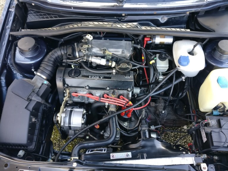

Merci les gars,
comme vous dites, cela aurait pu être une prépa d'époque, c'est discret, ca marche vraiment bien :twisted:
Alors détail important pour les réglages et le bon fonctionnement du moteur, une Led m'informe s'il y a du cliquetis.
C'était surtout important lors de la mise au point de la cartographie et ça permet de tenir les infos moteurs à l'œil avec le reste des manomètres.
J'ai toujours 1L d'octane booster dans le coffre, j'en met 250ml par acquis de conscience à la sortie d'hibernation, ça permet de tourner à la super 100 et d'éviter les soucis avec de la "vieille" essence.

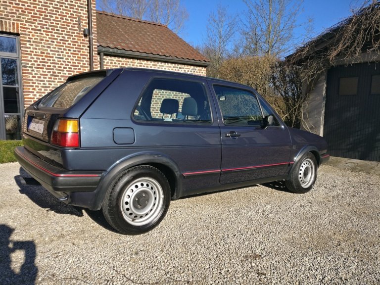

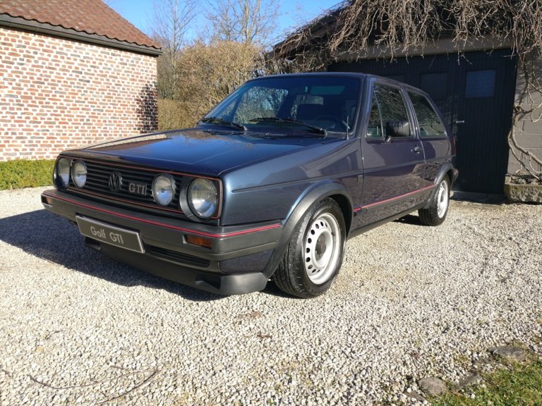

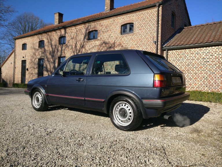

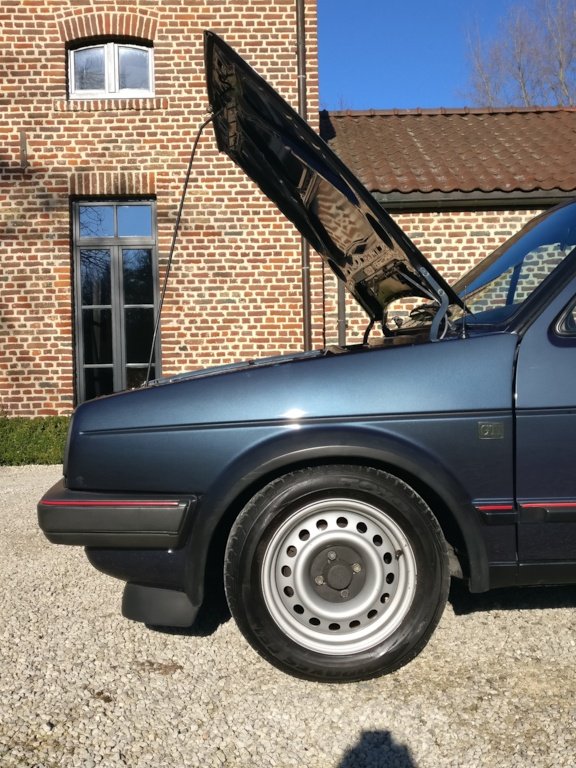

Voici les dernières photos de la GTi et dans la configuration dans laquelle elle a été vendue.
Messages : 999
Re: GTi 87
Bien propre ce moteur :bisoux:
Re: GTi 87
Belle voiture, elle a fière allure! :up:

Quelle belle voiture ! Dommage qu'on peut pas toutes les garder :twisted: elle part entre de bonne main ? :coucou:

Où est-ce que tu as eu cette plaque d'immatriculation "Golf GTI" ?
Je recherche la même en GTI 16V;
Messages : 1735
Re: GTi 87
Merci les gars.
Elle part chez un propriétaire néerlandophone qui a d'autres belles autos, comme une 635 M :twisted:
La plaque je l'ai faite faire via ce site :
https://www.chaviesvagshop.com/
Tu peux lui demander par mail ce que tu veux, ca m'a coûté 50euro.
