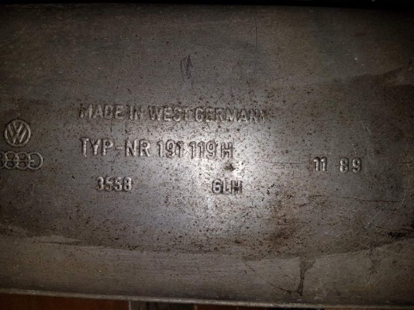

Sauriez-vous me donner la référence exacte d'un silencieux De Golf 2 16S chez VW ?
J'ai vu sur le net que l'une des ref VW est la suivante :
Curieusement, je tombe sur plein d'échappement que les vendeurs disent origine VW (et y'a bien la ref avec les symboles VW), pourtant ils ne correspondent pas, même s'ils commencent par 191...
Exemple :
Pourquoi il manque des numéros à cette référence ?
Merci pour votre aide !

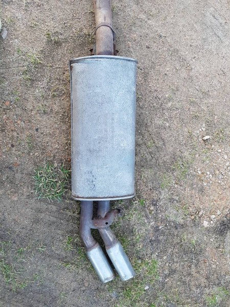

Je cherche le silencieux d'échappement arrière, sous la jupe arrière.
Photo =>
Je cherche donc sa ref ; on m'en a envoyé une (affichée dans mon post précédent), mais je ne la retrouve jamais sur les échappements... Les références sur les échappements sont toujours coupés (2 séries de 3 chiffres, jamais plus)
Est-ce normal ?
merci pour ton aide !
Re: Présentation de ma VW Golf II GTI 16S à restaurer
Je ne sais pas si VW fabrique toujours... Sinon tu peux prendre du walker, très bon rapport qualité prix et il me semblent même qu’ils fournissaient VW un moment...
Je comprends très bien.
Trouver en neuf semble improbable.
En occasion voir G202 sur Facebook.
Je doute quand même que VW fabriquait ses échappements. Il devait sûrement s'adresser à un sous-traitant genre Bosal ou Walker. Avec un cahier des charges exigeant.
Tu n’as pas compris, d’origine, c’est Bosal ou Walker qui fabriquait pour VW...
En prenant l’un des deux, tu en prends un d’origine, bon ok, il manquera le logo VW, mais sinon c’est kif-kif !
