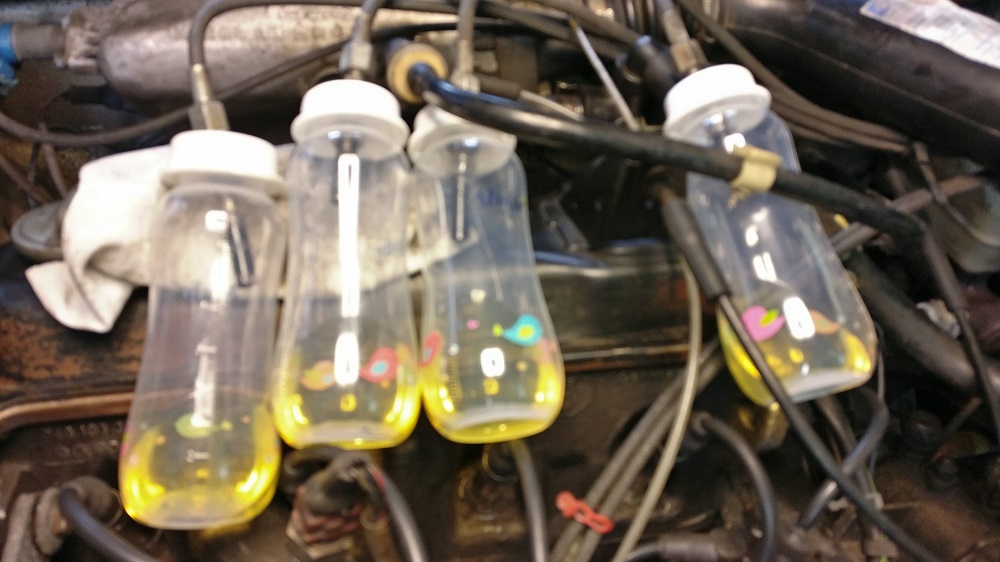

Concernant le test des injecteurs, tu peux vérifier au moins qu'ils sont équilibrés, et que le jet est conique en
- alimentant la pompe
- levant le plateau sonde à la main (faire plusieurs tests à différentes levées du plateau sonde)
En général, on met les injecteurs dans des bouteilles, ou des... biberons.
06 biberons resized.jpg (164.48 Kio) Vu 2463 fois
J'ai placé les injecteurs dans des biberons et j'ai alimenté la pompe en direct pour les faire débiter en levant le plateau-sonde.
Plus je lève le plateau, plus le débit est conique.
J'ai deux injecteurs qui perlent après les essais. J'ai beau les essuyer, ils s'humectent systématiquement.
La différence de quantité d'essence mesurée dans les biberons entre les injecteurs est d'environ 1ml.
