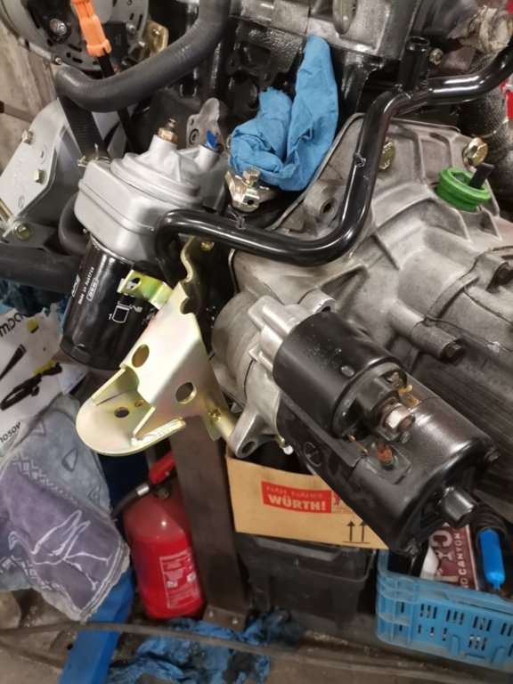

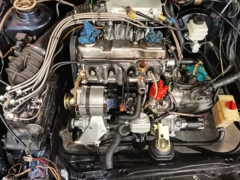

Alors, voici la suite de l'avancement :

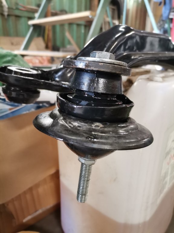

Mise en place des caoutchoucs de traverse avec beaucoup de lubrifiant :hinhin:
3 bouveaux supports moteurs.

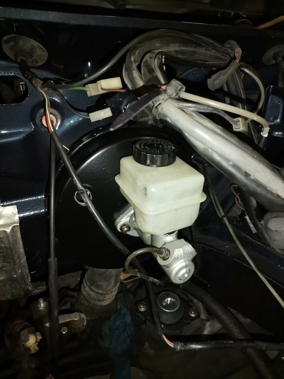

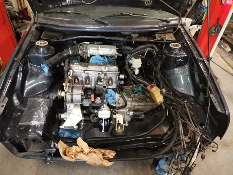

Remise en place du mastervac + maitre cylindre :
Remontage de l'embrayage et du volant moteur allégé 3.7kg:

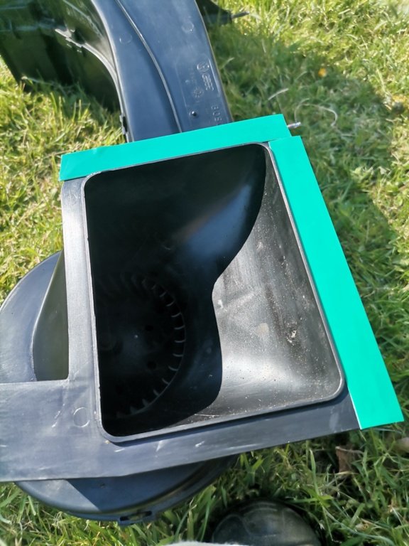

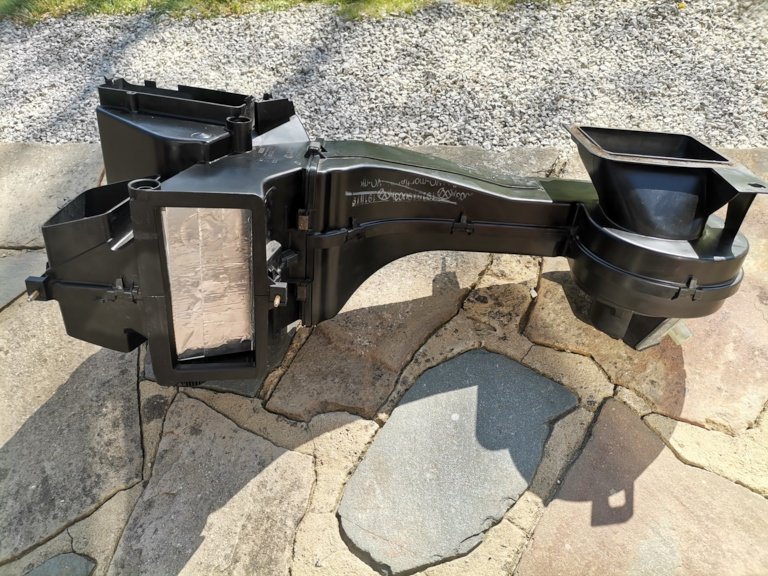

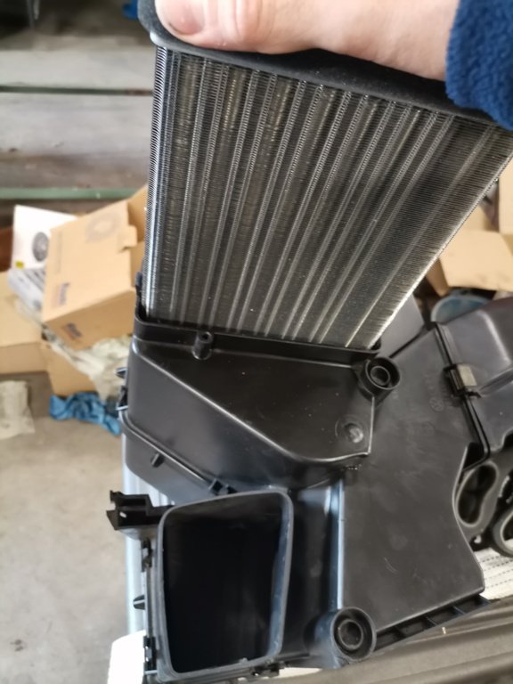

Réfection des volants de chauffage et mise en place d'un nouveau radiateur:
Repose de la boite + démarreur:
Protection pour la mise en place:
Et la voila à nouveau à sa place :hourra:

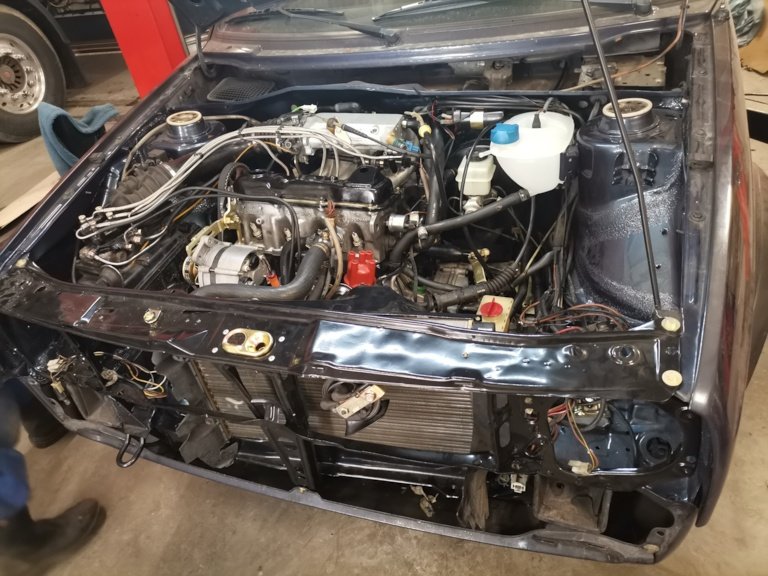

Quand tout sera remise en place je changerai le couvre culasse provisoire.
Maintenant qu'il est en place je vais pouvoir caler la distribution et le remontage continue.

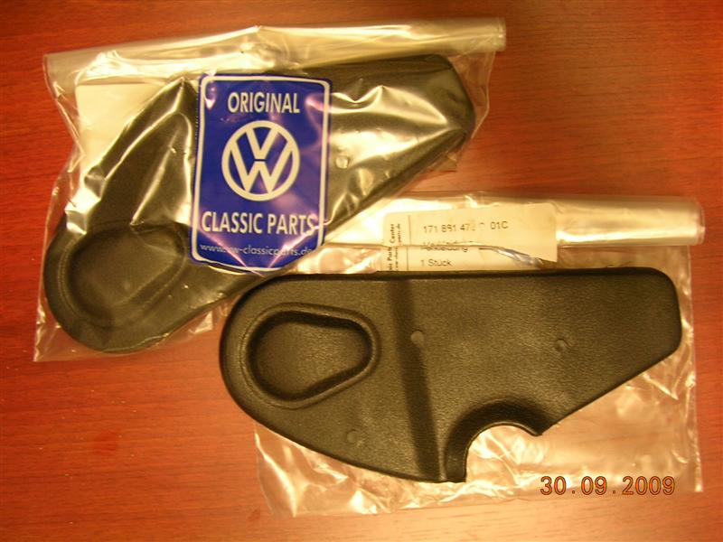

Bien vu l'astuce des mousses sur le tour du volet du bloc chauffage, tu l'as déjà fait par le passé ? Pas de bruits ? J'ai refait mes mousses avec de la feutrine mais à partir d'une certaine vitesse j'ai un petit sifflement quand les aérateurs sont fermés... je me suis toujours demandé s'il ne fallait pas laisser une ouverture de manière à ce qu'un flux d'air se fasse dans le bloc ventilation même s'il est à l'arrêt ou alors bien s'assurer que le flux d'air soit possible au niveau des trous ronds dans le volet :bizarre:
Messages : 1734
Re: Golf GTi 8V K-Jetronic
Je l'avais fait sur la PB et rien à signaler.
Je te dirai quand elle tournera :)

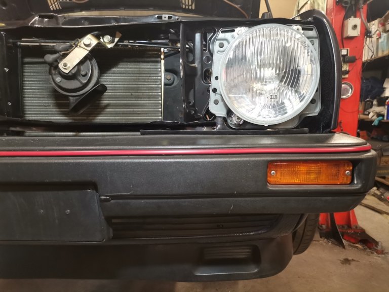

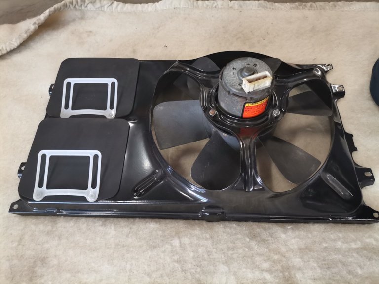

Brossage à la brosse laiton et application de vernis mat.
Ca prend du temps, le résultat est correcte.
Ca sent le remontage de la face avant !!
J'ai voulu démarrer mais... Les cables de bougies Beru et la tête Bosch ne veulent pas s'accoupler... :tefou:
Je commande un delco cette semaine et du liquide de refroidissement. :bisou:

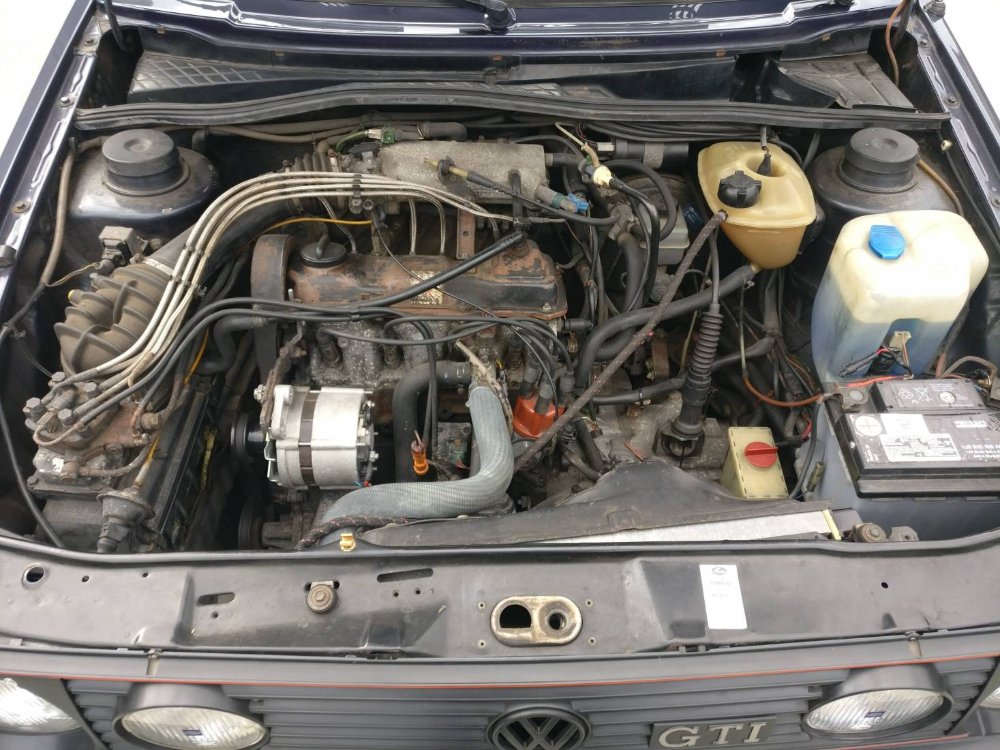

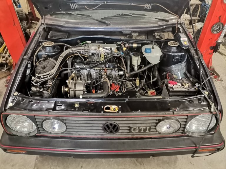

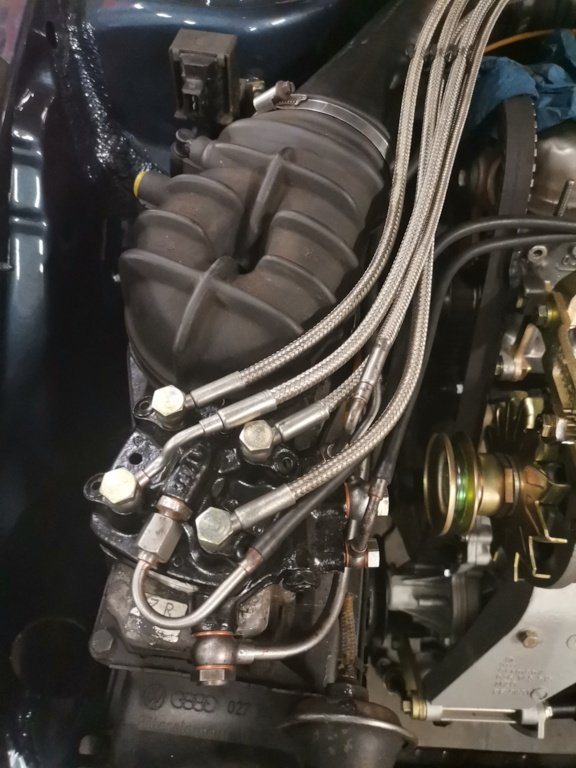

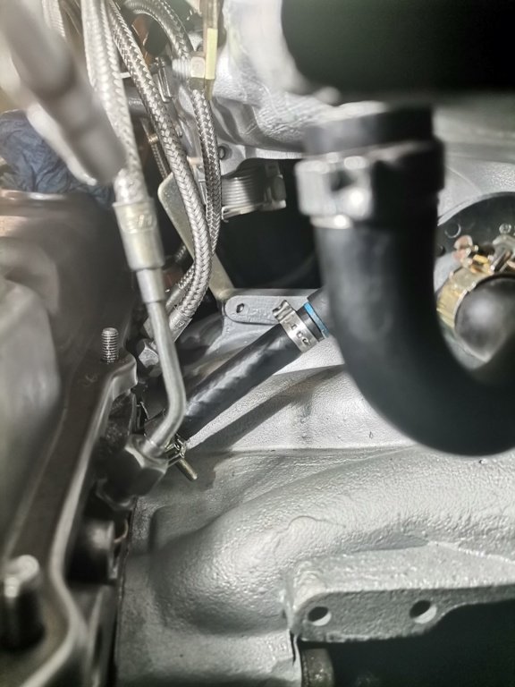

Bon la charrette tourne mais j'ai des fuites d'eau, les colliers d'origine bichromatés ne serrent plus comme au premier jour ! :evil:
Avant:
Après:
J'ai remis le plastique pour l'eau qui n'est pas sur la photo.
Câbles de bougies, tête d'allumeur et bobine remplacée.
J'ai remarqué en comparant plusieurs têtes d'allumeurs qu'il y avait des modèles ou les contactes dans le tête sont plus fins et du coup ne faisait pas contact !
Peut être qu'il faut le doigt adapté ? :bizarre:
Du coup elle ne démarrait pas... mais j'avais du stock :mrgeen:

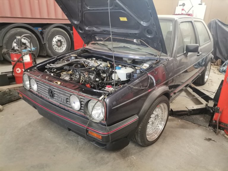

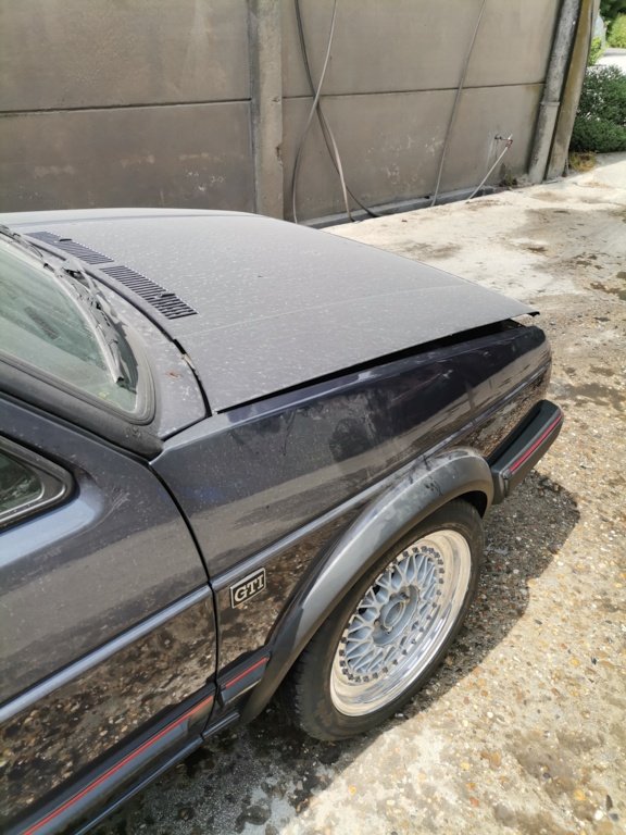

Sortie du garage :
Un gros coup de Karsher lui fera du bien.
Elle a du mal à démarrer à froid, je vais devoir prendre la pression sur le circuit.
