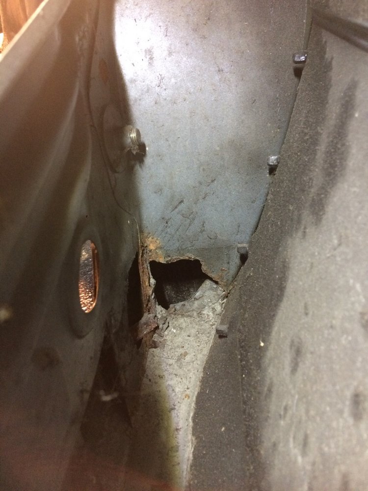

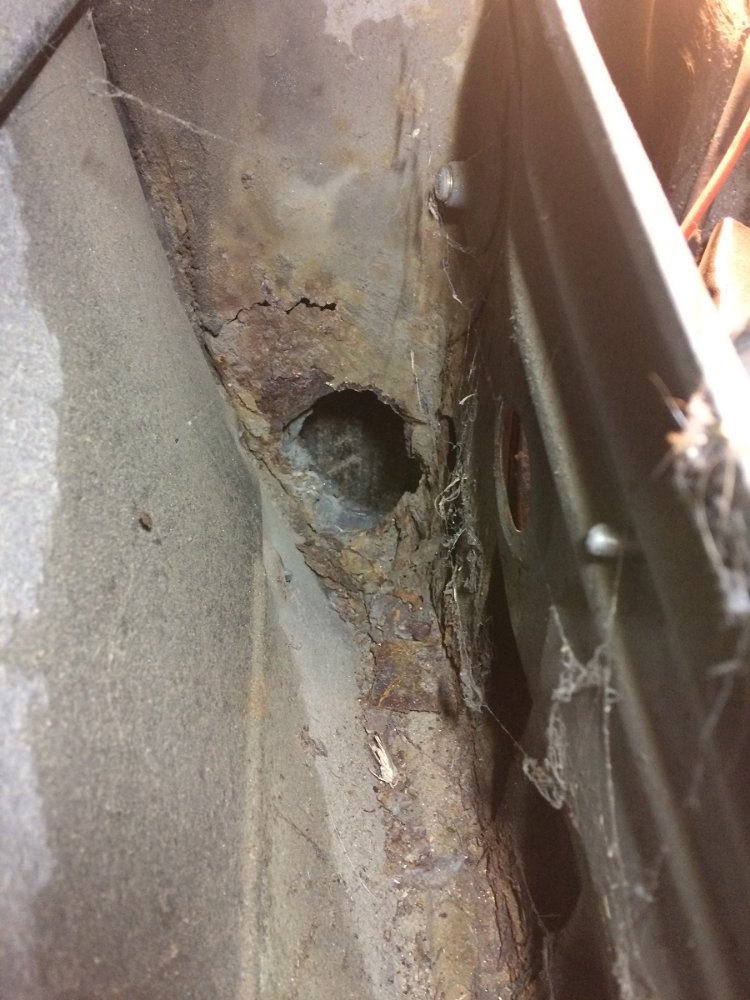

J'ai presque fini de la "dépoiler" cette semaine pour pouvoir l'emmener chez le tôlier en janvier. J'espère qu'il aura pas trop de retard.
En bout de bas de caisse, en bas des passages de roues arrières, les deux endroits affectés par le syndrôme Alfa-Roméo...

Salut. Bien croustillant ! Le carrossier va avoir de quoi s'occuper.
J'avais le même soucis sur ma rouge! C'était pas à ce point mais zvec une centaine de milliers de kms en plus je serais arrivé au même résultat !
Elle a bien roulé ! Elle mérite une remise en état conséquente.

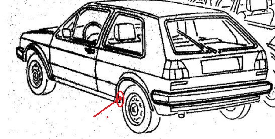

J'ai du mal à voir où sont prises les photos... je ne comprends pas la prise de vue
Rassure-toi, mes passages de roues arrière sont aussi rouillés sur la 16S, le carrossier avait eu des surprises sur ma 8S aussi. Une bonne intervention dessus et le problème sera résolu

Bonsoir Laurent
Ta voiture n'a pas syndrome des vieilles Alfa Romeo, heureusement d'ailleurs.
Tu as une corrosion perforante en bas des passages de roues arrières, c'est connu. J'ai eu cela sur la Golf 1 Cabriolet. Rien de bien dramatique, tu remets en état et une surveillance régulière tous les 3 ans pour anticiper le moindre point de corrosion.
Bons nombres de GTIistes ont eu cela sur le forum.
Tant que tu y es, regarde les autres points faibles connus concernant la corrosion pour les Golf 2 GTI.
Il me tarde de voir ta caisse même dans l'état actuel. Une GTI 16S noire ... c'est pour moi LA VOiTURE RÊVÉE.

Bonsoir David,
le temps que je prépare un croquis, t'as trouvé tout seul. je mets l'image quand même.
Les photos sont prises de l’intérieur depuis l'entrée des portes ( GH et DT ) , vers l'arrière, après dépose des panneaux de brisement. ( on voit les pneus )
Après avoir vu ça avec le tôlier, j'ai fait venir deux tôles de réparation qui vont lui faciliter un peu boulot, même s'il faut qu'il en rajoute un peu.

D'ou provient la dernière photo que tu as mise ?

volkswagen.7zap.com

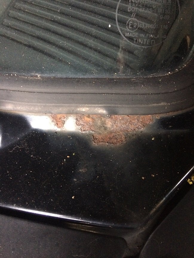

La Baie de pare-brise aussi sur G2.David33 a écrit : mar. 18 janv. 2022 11:01 La VW Golf 1 a un peu plus d'endroit où la rouille s'installe. ... / ... baie de pare-brise
En plus de passages de roues c'est le seul endroit d'origine corrodé.
Y'a bien aussi le bout de la jupe arrière cote DT sous le coin de pare-choc et le bas de vitre de custode DT ,c'est très léger , mais comme tout le panneau d'aile AR a été changé en 2002, c'est pas l'origine à ces endroits.

Ca va être la surprise au démontage du pare brise, soit il n'y aura que ce morceau ou soit toute la baie est rouillée...

La baie de pare-brise est liée souvent à un remplacement de pare-brise.
Sur ma golf, le pare-brise a été enlevé pour la première fois, lors que j'ai fait une complète dessus. En clair, j'ai le pare-brise monté en usine sur ma Golf. pas une seule trace de corrosion. Que ce soit sur mes anciennes Golf de 1981 et 1990, j'avais des boursouflures, liées à de la corrosion parce que les pare-brises n'étaient pas d'origine et ont été reposés.
Autant, je pense réellement que je ne suis pas un bon mécano, autant en ce qui concerne le nettoyage, on m'a appris pas mal de choses lorsque j'étais vendeur VAG que j'applique impérativement sur mes vieilles et récentes autos.
Quand j'ai acheté ma Golf, la première semaine, j'ai passé mon temps à nettoyer l'auto, en particulier, les trous d'évacuation, les coins bien cachés, .... j'ai trouvé des feuilles, de la terre sèche, de la boue sèche .... un peu partout, pourtant l'auto a vécu en ville et dormait au sec. J'ai tout nettoyé à la haute pression, autant te dire, que j'ai en pris plein la gueule, en état allongé par terre avec l'auto sur les rampes .... mais c'est le seul moyen de tout nettoyer de façon régulière.
Avis personnel, il faut faire cela au moins une fois par an, à la fin de l'hiver
Ne pas négliger l'aile avant gauche, celle où il y a le trou pour une antenne d'aile. ... souvent à l'intérieur de l'aile, c'est dégueulasse et ça finit par rouiler.
Pour ma part, j'ai décapitonné l'aile et j'ai intégralement nettoyé tout l'intérieur de l'aile. Ce n'était pas du luxe, crois-moi.

Y’a pas de corrélation entre depose du pare-brise et apparition de la corrosion. Sur les deux golfs j’ai dû refaire les baies pourtant pare-brise et joint d’origine… et j’en connais beaucoup dans ce même cas…
Les risques peuvent être augmentés si c’est fait comme un sagouin mais l’un n’empêche pas l’autre et inversement.

Pareil, je ne vois pas de lien entre changement de pare-brise et apparition de rouille. Par contre, la rouille de baie de pare-brise est difficile à traiter parce que cette baie est faite de deux tôles superposées. Si on ne chasse pas la rouille entre, elle peut réapparaître malgré un joli travail au-dessus. C'est donc un problème de traitement, pas un problème de remplacement de pare-brise. Peut-être sinon un joint qui fatigue, et encore...
