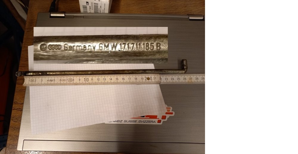

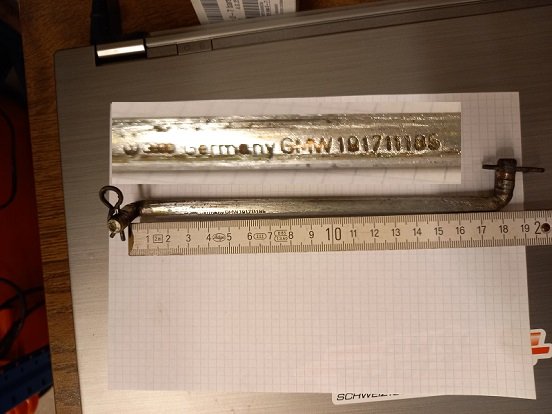

VW 59 a écrit : lun. 8 nov. 2021 14:26 Question à tout hasard:
Ca se monte sur Golf 1 ou la longueur est différente ?
Je réponds moi même à ma question:
Non, les longueurs sont différentes
Golf 1 26.4 cm
Golf 1.jpg (73.08 Kio) Vu 3437 fois
Golf 2 18.2 cm
Golf 2.jpg (46.59 Kio) Vu 3437 fois
Et il y a bien un sens de pose
Manuel d'atelier boîte 020.JPG (88.1 Kio) Vu 3437 fois
Donc pas moyen de monter le plomb pour la pêche au gros sur une One

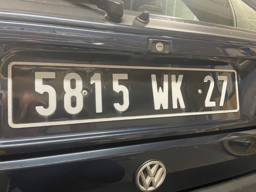

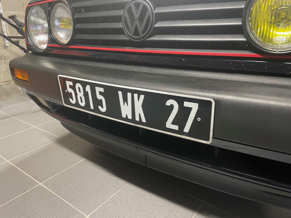

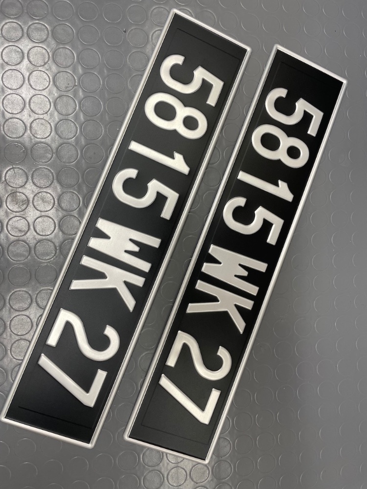

Allez, on continue sur les petites finitions.
Mes plaques commençaient à avoir une sale allure. Ayant par le passé fait des plaques chez "mister minit", j'y suis retourné : 20 euros la plaque, sur commande. Je vais chez Norauto, ils ont. Mais le résultat est catastrophique : ils n'ont qu'un chiffre 5 (ma plaque en compte 2), donc 2 passes dans leur machine, et le revêtement noir se décroche. Une belle daube.
Finalement, je regarde sur internet et là j'ai trouvé mon bonheur. Bien moins cher de surcroit. C'est anecdotique (des plaques noirs... petit marché) mais révélateur des commerces ayant pignon sur rue.
Donc commande sur https://www.mpa-pro.fr
Bizarrement, aucun justificatif de CG à fournir. Je pense (et j'espère...) que ces sites tiennent un registre des plaques vendues, à disposition de la gendarmerie...
Reçues en 3 jours, impeccablement emballé.

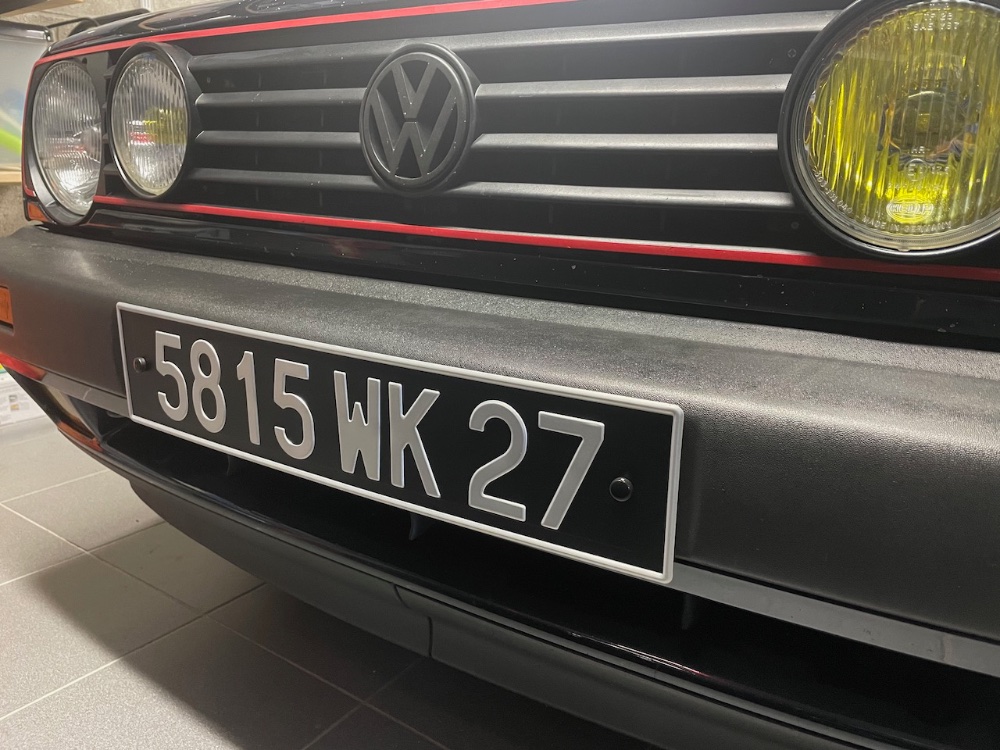

Pour la finition, je ne savais pas trop à quoi m'attendre, et ce fut une très bonne surprise. C'est un noir satiné, très classe :
L'ancienne avec ses rivets bien crado :
La nouvelle (j'ai repris l'emplacement des trous, qui convenaient) :

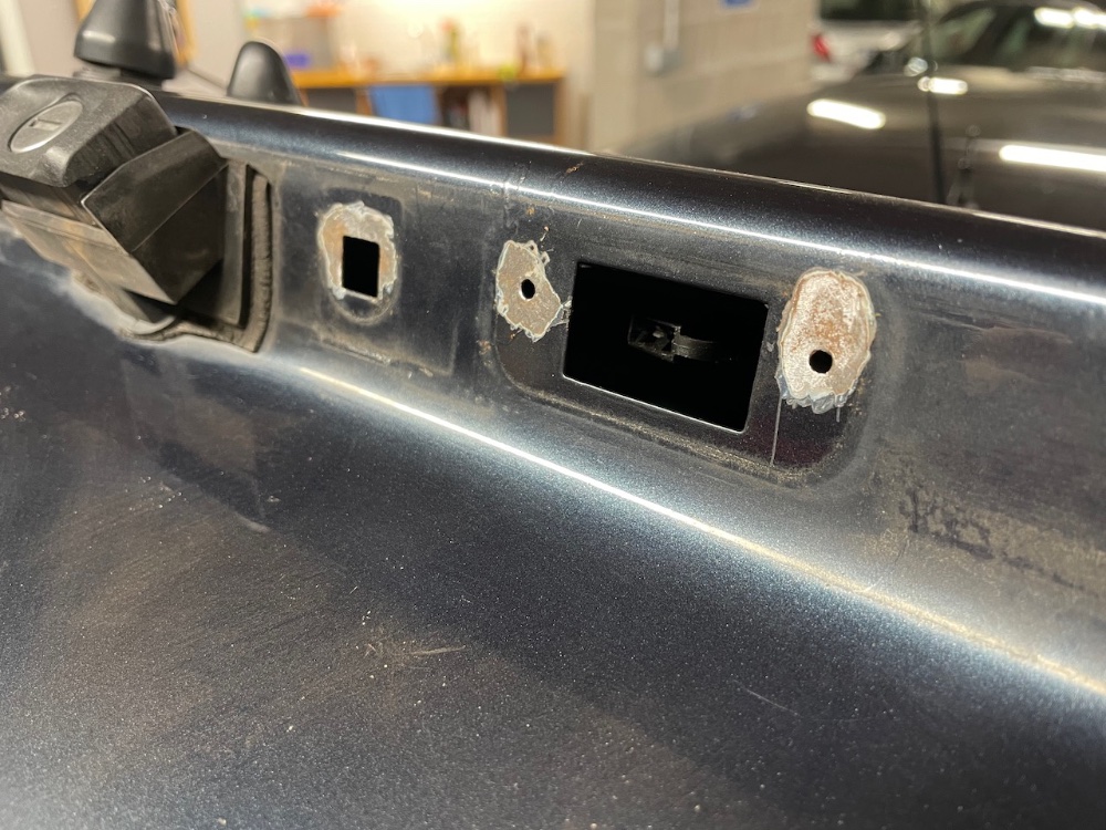

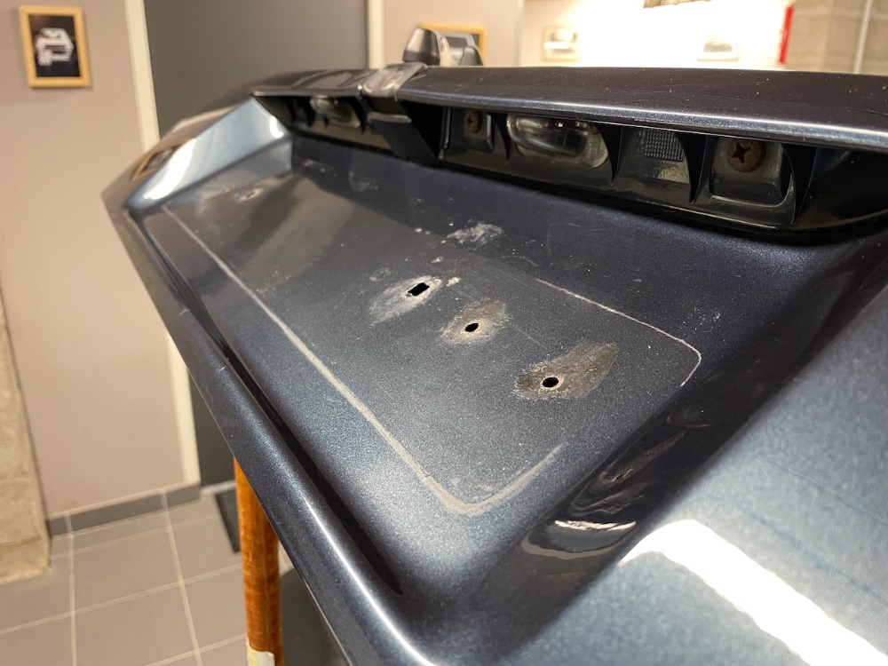

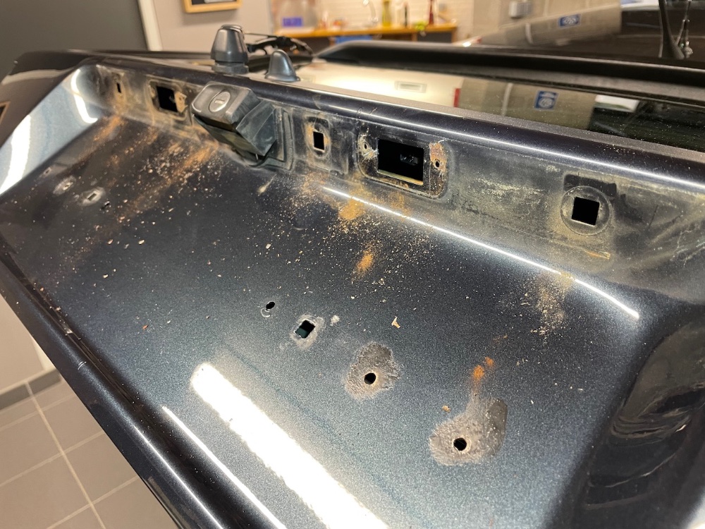

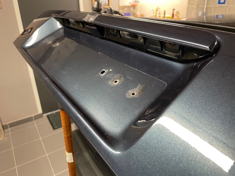

A l'arrière, il était également temps :
Après démontage, surprise, des trous partout :D :
En fait, il y a des trous carrés qui sont fait en usine, pour, je pense, un support de plaque.
Malheureusement, tous les trous ici ne conviennent pas. Il faudra encore en faire 2 :-(
Ils seront rebouchés un jour quand elle ira en carrosserie.
Egalement, des traces de frottement (ce n'est pas de la crasse, mais bien le vernis qui est attaqué. Je prend le Polish et le pad le plus hard pour faire un coup de propre :

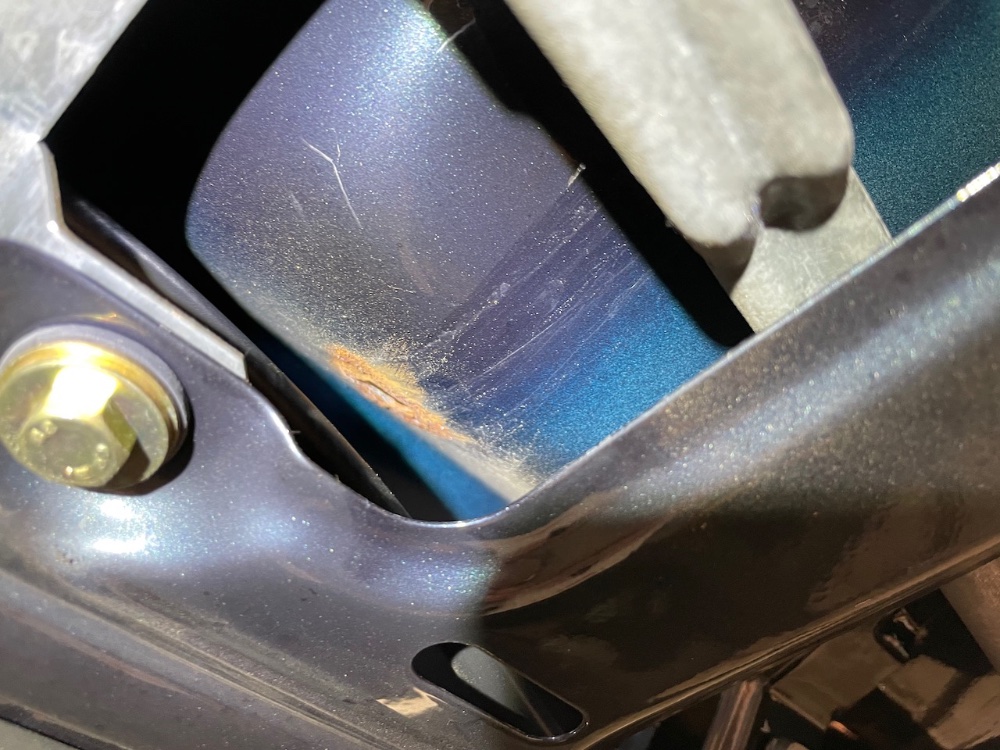

En démontant la garniture arrière pour récupérer le reste de l'ancien rivet, surprise !
Après démontage et un peu de grattage :
Je prends la dremel pour virer les parties rouillées :

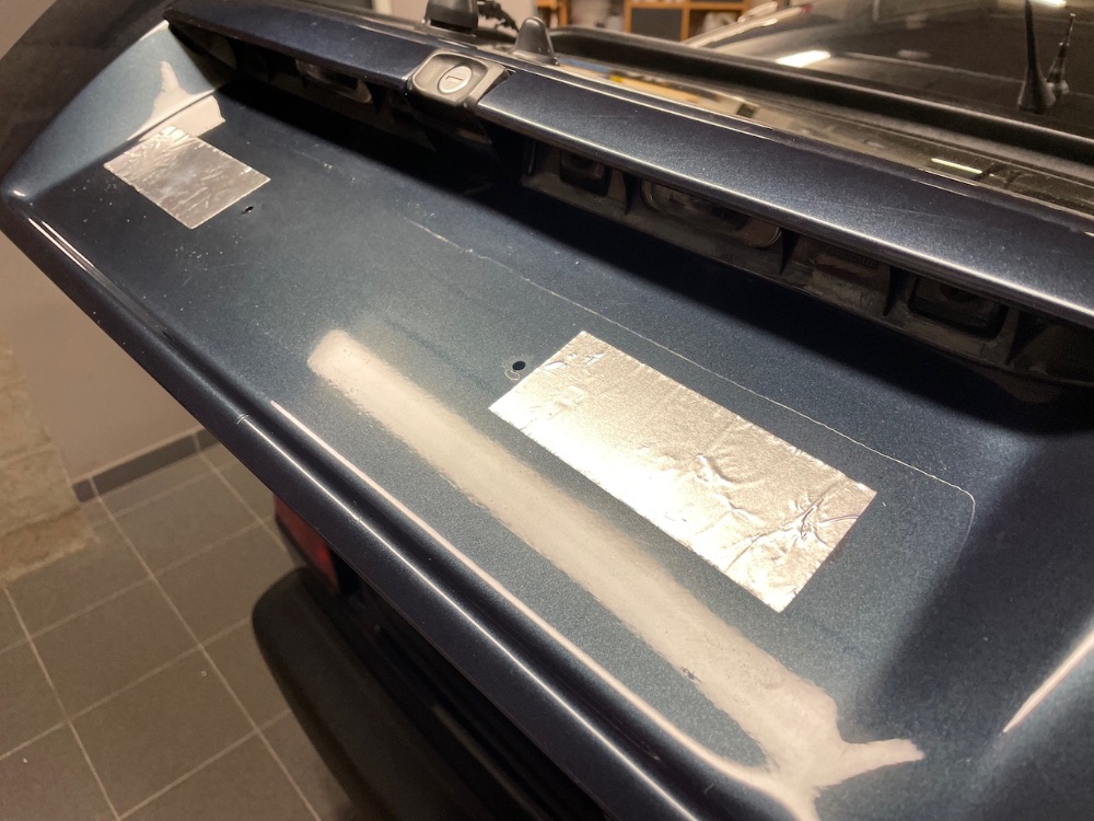

Pas pris de photo, mais j'ai passé du ferose sur la tôle mise à nue.
Après remontage, et pose d'un scotch aluminium sur les anciens trous.

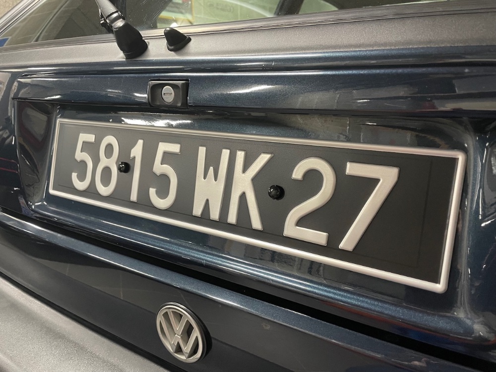

Et la nouvelle plaque
Voilà, 13,90 euros la plaque, et la livraison est à moins de 3 euros de souvenir.

En concession, lorsqu'il y avait des trous, derrière les plaques d'immatriculation, on grattait et mettait :
- du rustol (Férose dans ton cas)
- de la pate à modeler ou de la pate à fixe pour boucher les trous
- du scotch.
Ces trois étapes évitaient toutes rentrées d'eau dans le hayon.
Bien d'avoir stopper la rouille sur les différents points détectés :up:
Surpris de voir de la corrossion au niveau de l'éclairage de plaque.

Les plaques sont classe, bonne pioche.

Les éclairages de plaques sont effectivement un nid à corrosion.
J'ai constaté le même phénomène sur une golf 1.
Bien plus agréables à l'œil ces nouvelles plaques. :bien:

Dommage, moi j'aimais bien les anciens caractères ! D'ailleurs je suis surpris que tu n'aies pas eu plus d'infiltrations d'eau que ça avec les trous, tu t'en sors bien !

Oh que si cela a été bouché ... lors de la première peinture, le carrossier avait oublié ...
Suite à ce constat, un petit rappel a été fait, car d'emblée avant même le début de la restauration de la carrosserie, j'en avais fait la demande. :evil: https://up.autotitre.com/8277fdadef.jpg
Lors de la deuxième peinture, l'écart a été corrigé. :wink:

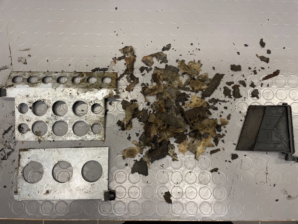

Work in progress... (et ça de moins à sortir par les grilles de ventilation :hinhin: )
Re: Golf GTI 1991 Royal Blau
Tu as démonté ton boîtier de chauffage?
Bon courage! Je dois le faire aussi sur la mienne!
