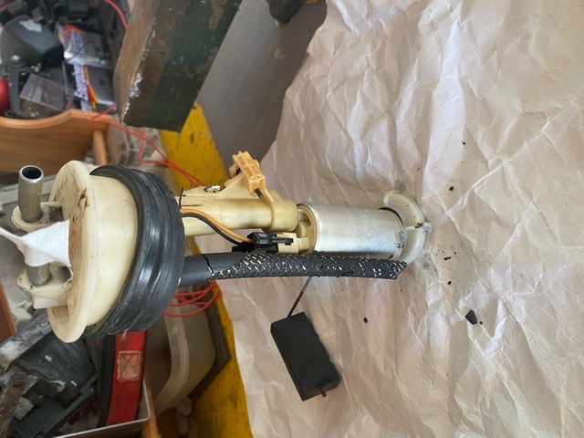

yannis a écrit : mar. 10 janv. 2023 18:03
guiguiexige a écrit : mar. 10 janv. 2023 14:40 C'est quoi la pièce n°13 sur la photo que tu as mis?
Ce le fameux raccord qui part en miette et qui coûte une blinde ! Beaucoup le remplace par de la durite spéciale carburant immergé et deux colliers
Merci pour l'info c'est ce que je comptais faire

msobo a écrit : mar. 10 janv. 2023 19:01 Coûte une blinde peut-être mais tu la trouve où?
Effectivement, après rapide recherches je n’en trouve plus…
C’était dispo chez Meca il y a pas si longtemps que ça pour env 70-80€

Ça fait cher le raccord qui ne sert à rien

Vous parlez de cette pièce ? :o
J'ai un peu de mal à comprendre où elle est sur ma Golf ! :bizarre:
.... j'ai l'impression que l'on a pas du tout les mêmes pompes. Quelqu'un peut confirmer, s'il vous plaît ?

Rien à voir, là c’est le raccord de la pompe principale.
On parle ici de cette pièce-ci :

Oui c'est bien ça
Ça fait cher le truc qui ne sert à rien

Je ne savais pas que pour la pré-pompe d'alimentation qui se trouve dans le réservoir, il y avait deux versions différentes
Si c'est si cher, est-ce que de mettre le même système que la mienne ne serait pas mieux ? :?:

Un bout de durite et c'est réglé :lol:
