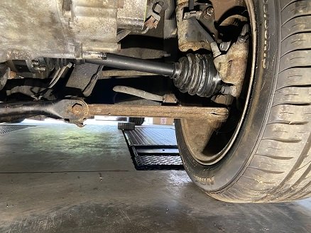

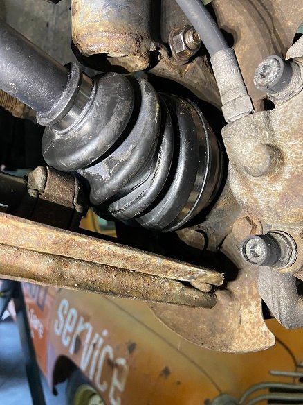

Le remontage avance, la boite est en place, l'arbre de roue droit, la tringlerie de boite puis je m'attaque à l'arbre de roue coté conducteur que j'ai décidé de changer pour du neuf car le joint homocinétique interieur était déterioré et le soufflet du joint exterieur était craquelé. J'ai donc remonté sans difficulté l'arbre de roue et je constate que le soufflet du cardan exterieur frotte contre la barre stabilisatrice....Je n'ai pas fini de tout serrer mais je doute que cela rentre dans l'ordre....une idée de quoi faire ?

C'est très bizarre, tu es sûr que ton cardan est bien inséré jusqu'au fond dans le moyeu

@vw59 il me semble vraiement que l'arbre de roue est bien inséré dans le moyeu...
En attendant de comprendre j'ai tout remonté et posé la voiture sur ses roues...avec le poids du véhicule la géometrie des suspensions se modifie et du coup il y a la place pour le soufflet de cardan...je vais rouler un peu comme ça et controler s'il apparait des traces de frottement sur le caoutchouc..a suivre Coté embrayage tout fonctionne mais la pédale ne remonte pas jusqu'en haut...faut-il chnager le cable, le graisser ou il-y-a t'il quelque chose à faire sur la pédale elle même ?

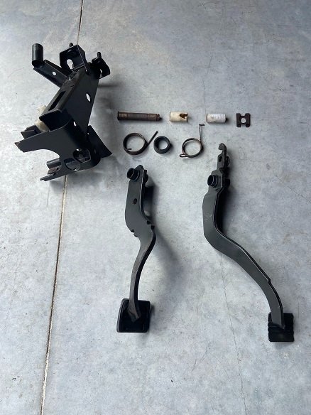

Comme la pédale d'embrayage ne remonte pas jusqu'en haut, j'ai testé le cable d'embrayage qui coulisse normalement. Par contre la pédale est dure sur son axe.
J'ai donc démonté le pédalier en suivant le Tuto ici : https://www.golf1cabriolet.com/forum/vi ... hp?t=74477
Le péadalier est maintenant démonté et j'ai extrait la pédale d'embrayage de son axe a l'aide d'un extracteur. Sur l'axe il y a une sorte de palier en plastique blanc. La pédale est trop serrée sur cet axe pour pouvoir pivoter autour.
Que faut-il faire ?

Pas sûr d'avoir bien compris.
La pédale pivote bien mais ne remonte pas complètement ?
Une fois le pédalier déposé, tu constates la même chose, c'est ça ?
Le frottement du palier sur l'axe ou du palier dans la pédale est trop fort pour que le ressort rappelle la pédale jusqu'en faut ?
A part, changer le palier, ou le graisser je ne vois pas trop ce que tu peux faire.

@gillou oui c'est ça la pédale pivote mais ne remonte pas toute seule jsqu'en haut. Une fois démontée la pédale frotte trop fort sur l'axe et est donc difficile à faire pivoter sur son axe si bien que le ressort ne suffit pas à faire remonter la pédale.
Je ne sais pas comment sortir le palier en plastique blanc qui est entre l'axe et la pédale, ni ou le trouver pour le remplacer...et j'ai du mal a comprendre comment alors qu'il est usé il frotte plus qu'un palier neuf...

C'est vrai que c'est étrange, mais il s'est peut-être juste ovalisé.
La réf : 171721153C
Ca se trouve sur le net.
Pour le sortir, j'imagine qu'en faisant levier avec un tournevis côté intérieur, tu dois pouvoir le faire glisser.
Au pire tu le chauffes un peu pour le détendre.
La réf : 171721153C

@Gillou merci ! J'ai chauffé un peu et l'axe est sorti :

Salut à tous,
Le pédalier est remonté et les pédales coulissent librement sur leur axe, un vrai bonheur !
L'épopée de la réfection de l'embrayage sur cette Golf est donc enfin terminée !
A suivre le changement de la courroie de distribution.
Merci à tous pour votre aide précieuse.
Olivier
