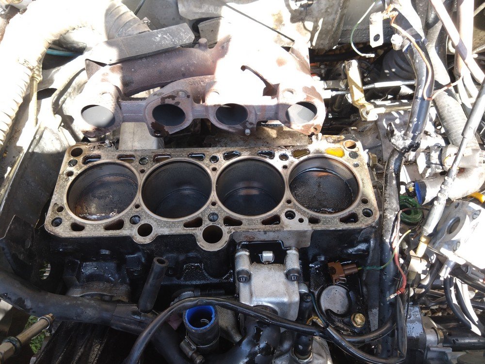

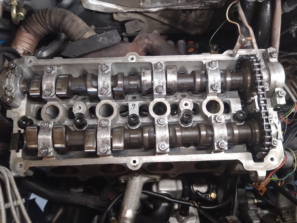

Bon, ça tourne...

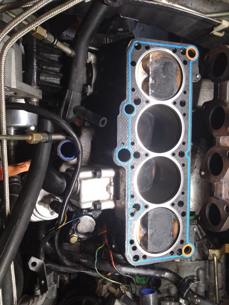

On déculasse, quelques marques sur les pistons 1 et 2 comme prévu:

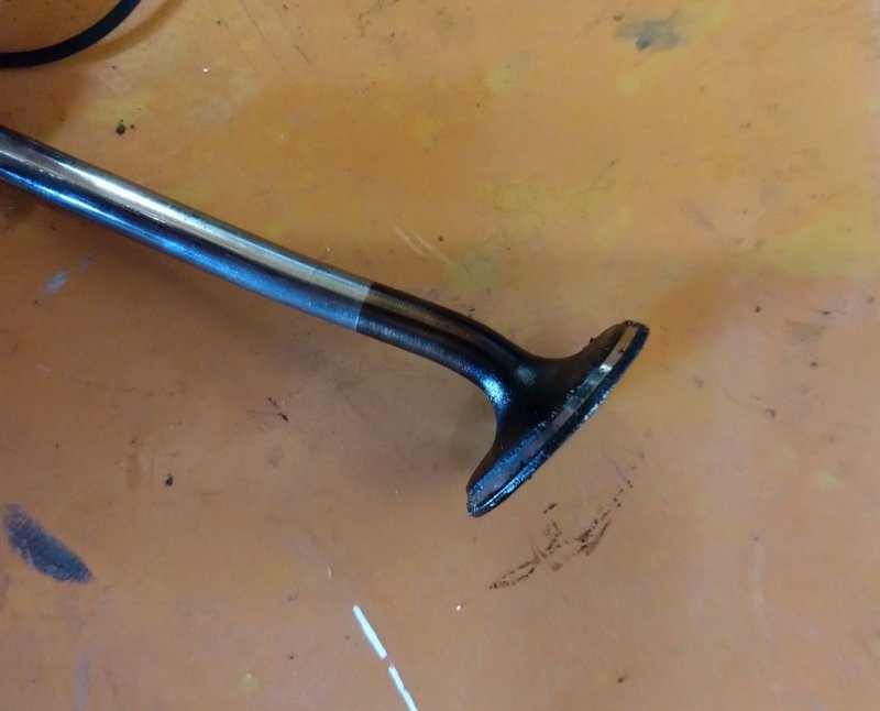

Bien plié sur le 1, un peu sur le 2:

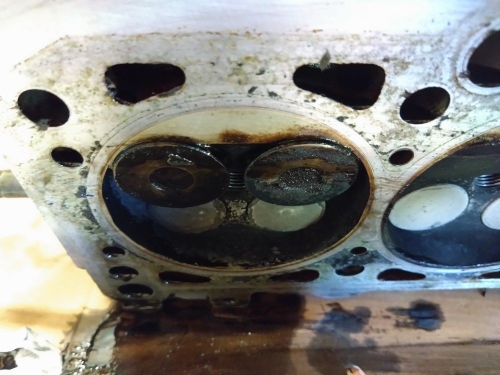

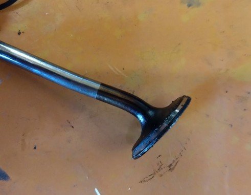

Donc 4 soupapes d'admissions en vrac..
La pire:

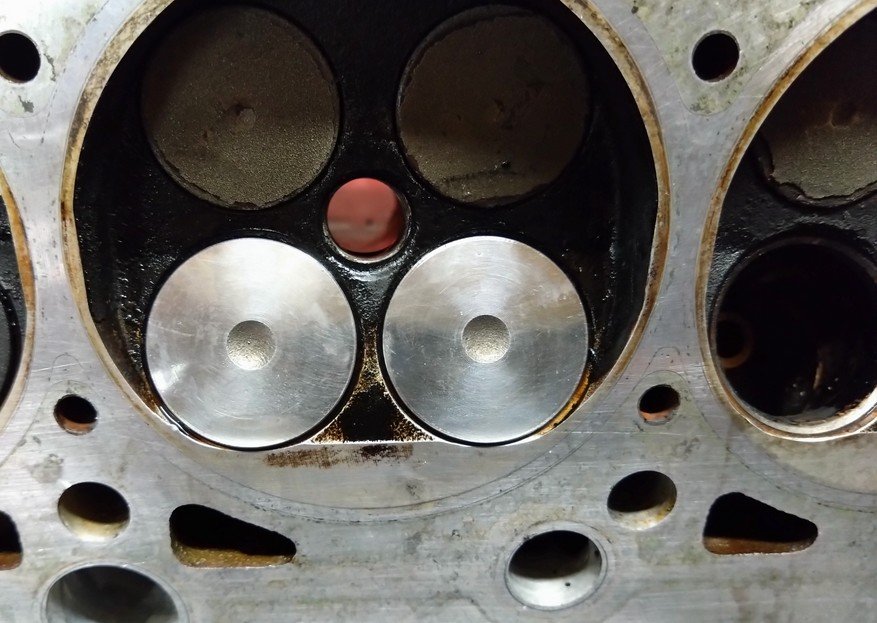

4 soupapes toutes belles à roder :

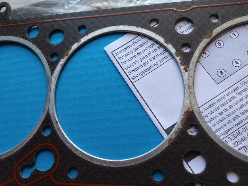

Mauvaise surprise, j'avais un set de vis de culasse et un joint en stock (au sec)... et voilà le joint "Victor Reinz" rouillé... :comegetsome:
Et hop, un joint à racheter et à poser:
Culasse reposée:
