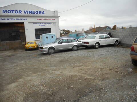

daniel 33 a écrit : dim. 1 nov. 2020 22:12 j'habitais à Ambarès, il y avait un superbe garage qui existe encore aujourd'hui, la gars était un sorcier, préparation de voiture de circuit, préparation de buggy pour les autos cross,
Le sorcier ! 😱Vinegra 🤩👍... c'est mieux qu'un sorcier, c'est un marabout qui métamorphose de belles sportives.
