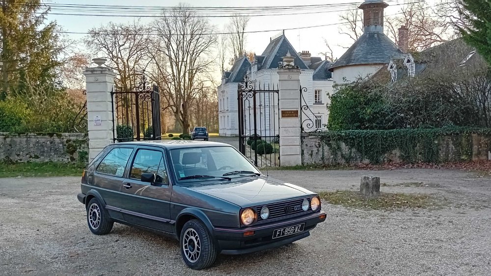

Tout ça à cause de Yannis :lol:
:exclaim: mission tester les exaltos :exclaim:
20231202_132236 - web.jpg (111.13 Kio) Vu 6303 fois
et pour cela direction Fontainebleau et la route des dix-sept tournants pour ceux qui connaissent. C'est un petit bout de la D64 entre Arbonne la Forêt et Achère la Forêt qui serpente entre les monticules rocheux de fontainebleau.

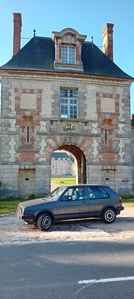

sortie de l'A6 par Fleury en Bière
20231202_131326 - web.jpg (123.49 Kio) Vu 6303 fois

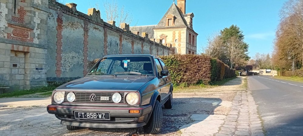

Château de Fleury en Bière - c'est toujours aussi renversant ! c'est quoi ce bin's avec les portraits ??
20231202_131259 - web.jpg (102.94 Kio) Vu 6303 fois
Bon Yannis voici mon retour : franchement quel pied ! Les exaltos avec les B6 sont vissés à la route, des RAILS :hourra:
Je n'avais encore jamais monté des pneus aussi qualitatifs sur la golf donc je peux pas vraiment comparer par rapport à d'autres du même acabit, mais comparés aux conti merdeux déformés et rincés en moins de 5000 km et mes anciens michelin green trucmuche, qui eux n'avait pas bougé en 20000 km, c'est totalement bluffant ! Quel accroche dans les petits virages serrés, grisant :woohoo:
Bon par contre côté confort les B6 à l'arrière, c'est un poil raide à mon goût, mais bon ça vire à plat.

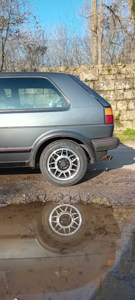

Temps magnifique et quelques châteaux plus tard :
Château  de Bonnevaux
20231202_151936 - web.jpg (207.35 Kio) Vu 6303 fois

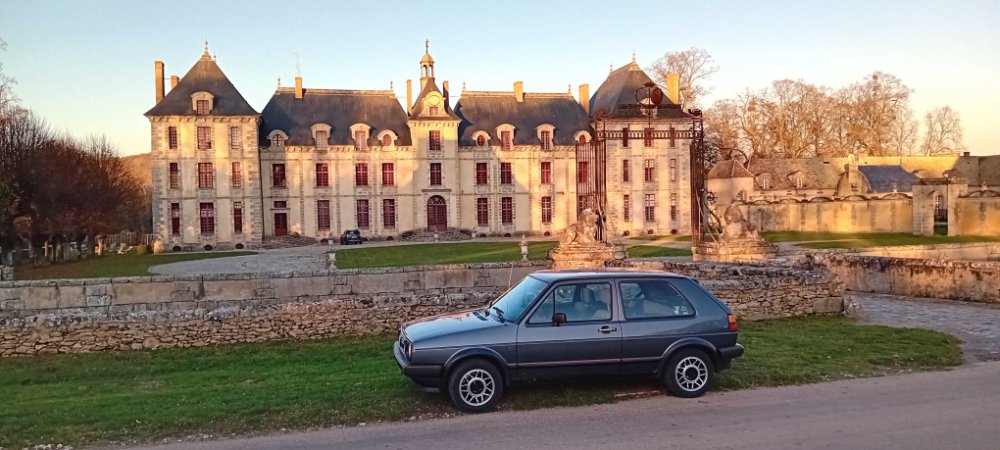

il est temps de rentrer
Château  du Petit Mesnil
20231202_161917 - web.jpg (107.41 Kio) Vu 6303 fois

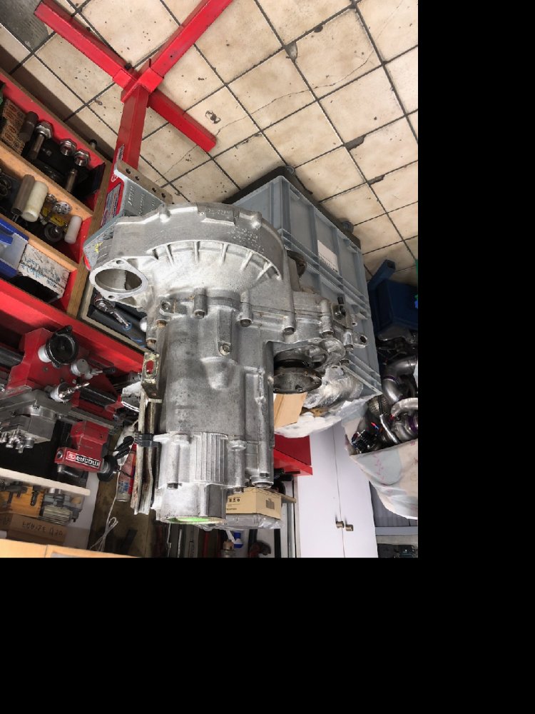

Début des hostilités :mrgeen: :
Sur la table d'opération, tjrs aussi renversant...
Retardées :cry: par la difficulté à trouver certaines pièces, notamment 020311308c la vis de 5ème qui selon les préconisations doit être changée suite au démontage. Vu que le couple initial est de 150 Nm, pas sûr que ce soit effectivement très secure de remonter l'ancienne...
Bref impossible de trouver ! Ni chez VAG, ni chez classic parts, ni même chez Porsche, apparemment plus fabriquée du tout... :ouarg:
Personne n'aurait ça en neuf dans un coin où connaîtrait quelqu'un qui aurait un vieux stock ?
HELP
MANU
Messages : 4691
Pareil, j'ai re-regardé après qu'on en ait parlé, pas trouvé non plus.
Messages : 1807
C'est pour ça il faudrait pouvoir tomber sur le reliquat d'un vieux stock... Sinon voir pour tourner la pièce ? Mais avec les bonnes spécifications de métal.
