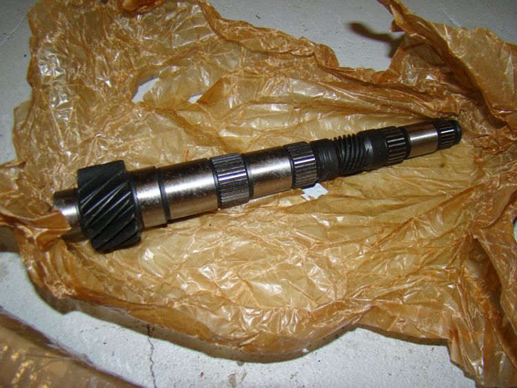

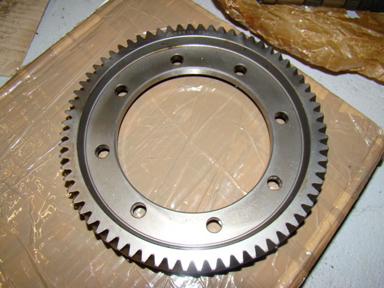

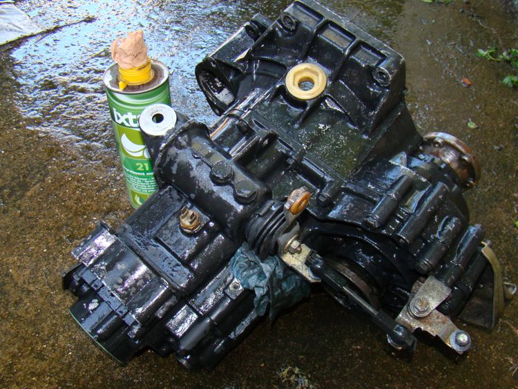

merci Tony
arf, samedi oui mais pas le prochain
les nouvelles ... la boite est dégraissée et le couple n'attend qu'un chose ... s'accoupler

Ton dégraissant à froid IXTAR (produit Renault si je ne m'abuse) est il efficace ?
Bon courgae pour la suite
pas étonné de te lire
j'en suis pas mécontent, ce n'est pas l'idéal mais ça me mérite d'être rapide, pas de solvant, et propre. Je l'ai passé avec un pinceau un frottant puis rincé à l'eau. La boite était vraiment grasse, là elle sèche. Je te confirmerais plus un peu plus tard mon avis.
je l'avais déjà utilisé mais sur des pièces moins grasses et c'était bien revenu.
Ton couple, je n'arrive pas à bien lire: 68 x 15? si je compte bien, Motorsport? c'est court ça 4.53, c'est bien!
et non, un peu plus long : 68/16.
je souhaitais me rapprocher de celui de l'Oet'
au k zou
4.25, c'est bien aussi, c'est ce que j'ai, mais avec une 5è à 1.03, 24 km/h à 1000t/m
