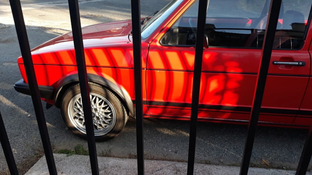

Petite photo en passant
Encore un petit tour en Gti ce matin ^^

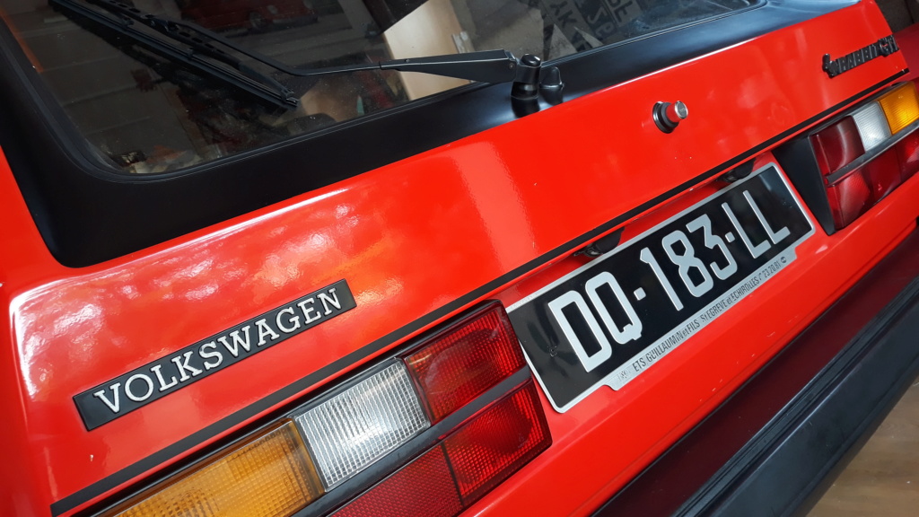

De la crasse de 37 ans a mon avis, j'en ai chié, j'ai essayé plein de truc, Essence F, Acetone, en grattant avec un carte en plastique, en mouillant bien, finalement c'est le combo de tout ça qui a marché, mais ça ça été long !!
Avant, (j'ai du modifier les photos car se voyait pas bien)
Après, et comme j'avais aussi essayé la Gomme décontaminante et le polish... j'ai fini par faire tout le hayon
Vu que j'ai fait le hayon.... va falloir que je continue.
Par contre, le logo Rabbit Gti est pareil, par contre vu que c'est pas un rectangle, c'est une autre paire de manche. J'ai accédé derrière, et touché les ergots, mais j'ai pas osé tirer dessus de peur de le casser.
