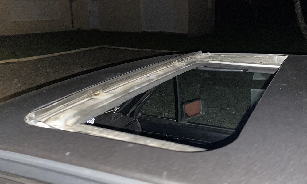

Le joint de toit, j'espère l'avoir le 13 Novembre,
Il faut que je commande les bandes décoratives non disponibles pour l'instant sur plusieurs sites
J'aimerai trouvé des joints de toit extérieur ... mais c'est pas donné ... vraiment pas donné et d'occasion, les gens ont peur de les envoyer, car ils ont peur qui soient tordues par les transporteurs. :portnawak:
