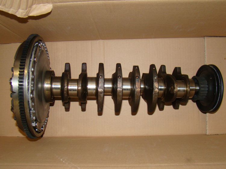

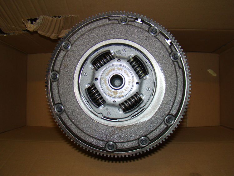

l'équipage mobile prêt pour l'équilibrage 8)
Tu ne dois pas monter le disque d'embrayage pour l'équilibrage ! :wink:
merci Christian !
arf, le gars m'a dit de tout monter alors j'ai tout monté :lol:
en fait, chaque pièce va être équilibrée puis l'ensemble. Demain je t'en dit plus concernant le disque ;) que je risque de ramener demain :crazy:

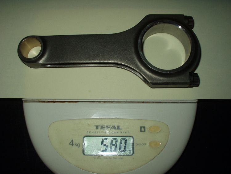

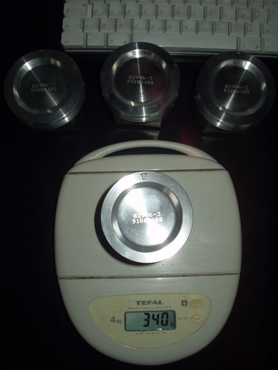

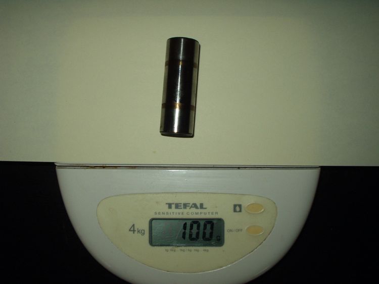

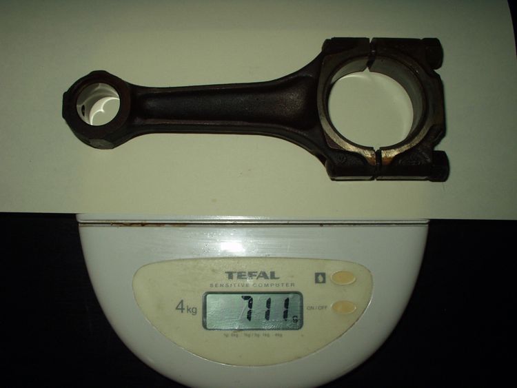

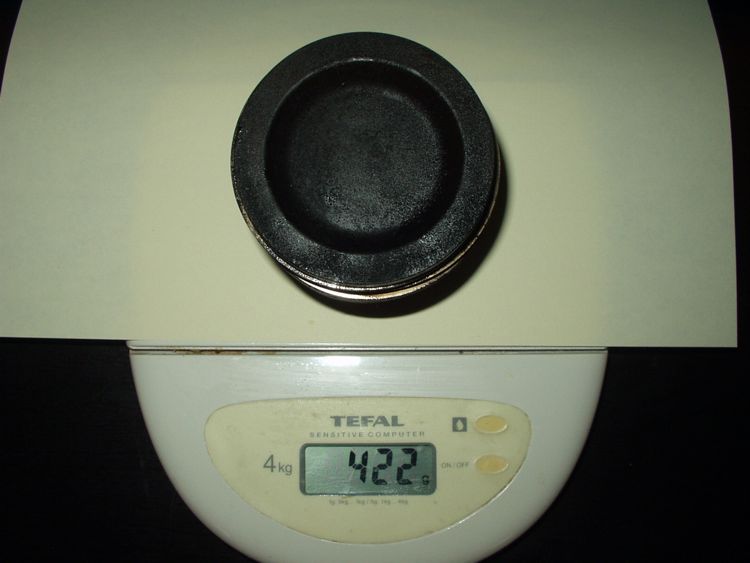

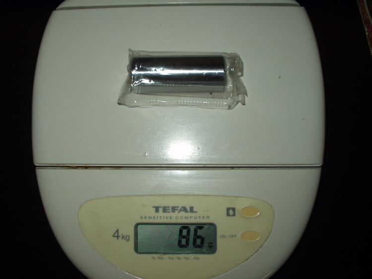

pour illustrer ;)
axe origine
axe origine
restauration eg2 - 0898.jpg (27.96 Kio) Vu 1791 fois
axe wössner
axe wössner
restauration eg2 - 0895.jpg (32.05 Kio) Vu 1791 fois
bielle origine
bielle origine
restauration eg2 - 0900.jpg (35.79 Kio) Vu 1791 fois
bielle en H
bielle en H
restauration eg2 - 0901.jpg (40.28 Kio) Vu 1791 fois
piston origine
piston origine
restauration eg2 - 0899.jpg (37.97 Kio) Vu 1791 fois
piston wössner
piston wössner
restauration eg2 - 0897.jpg (40.71 Kio) Vu 1791 fois

Tu triches,
L'ancien piston a été pesé avec les segments et pas le nouveau :mrgeen: :mrgeen:
