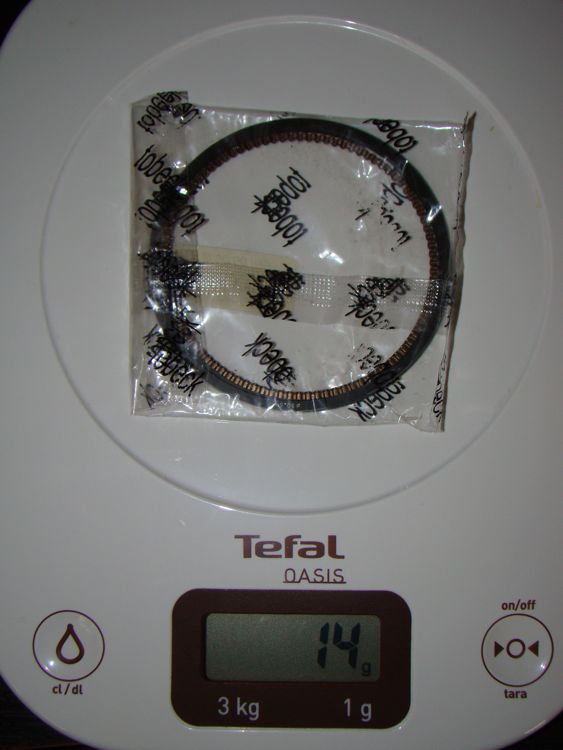

voilà, c'est réparé, je te laisse calculer sans l'emballage :mrgeen: :wink: ça fait l'ensemble à 354 g contre 422 soit un gain de 272 g.

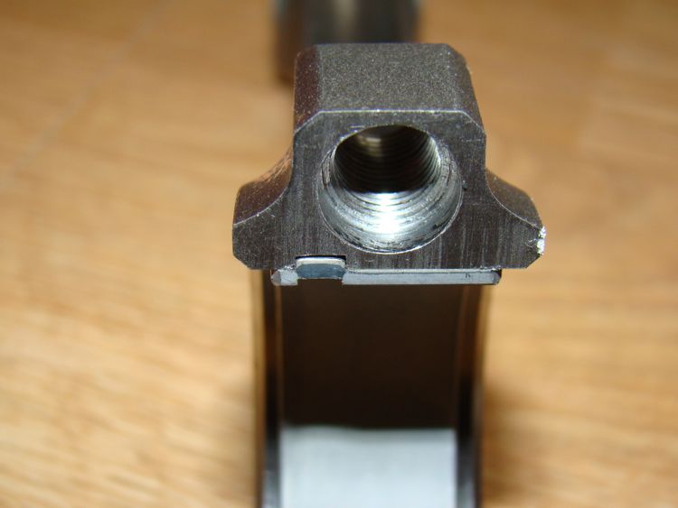

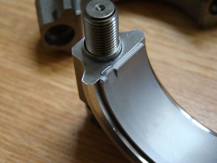

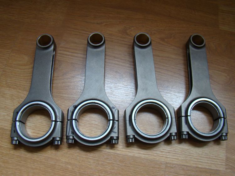

Les bielles usinées et coussinets en place 8) :hourra: merci Christian :sage:

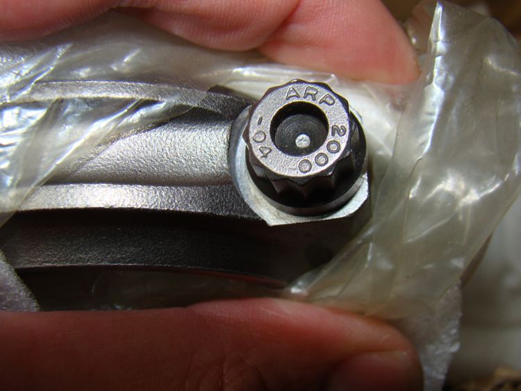

Tu n'aurais pas une photo montrant les ARP? (la tête)

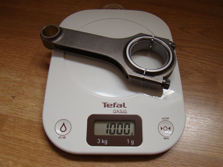

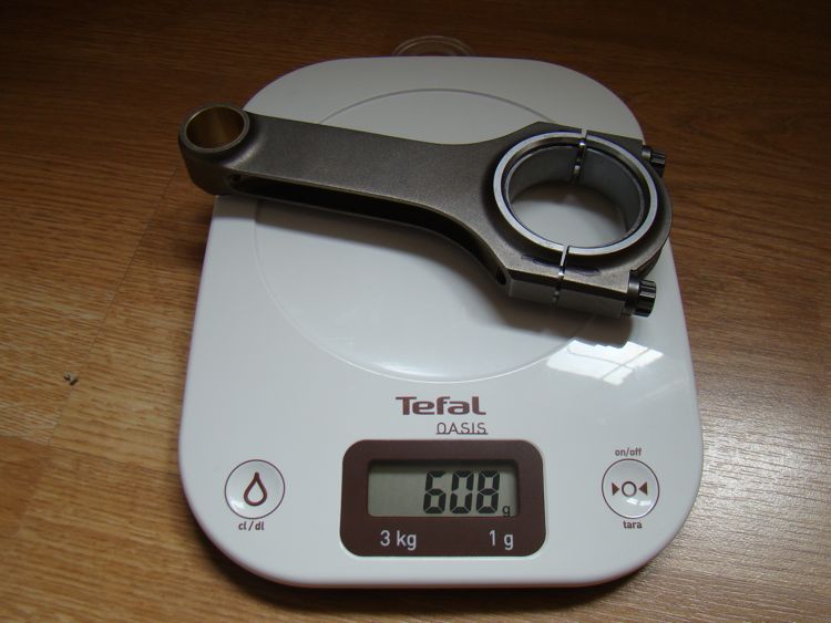

Commment fais-tu pour les peser 1 fois à 580 g et une fois à 1 kg ? :bizarre: il y a de la dispersion dans l'équipage? :lol:

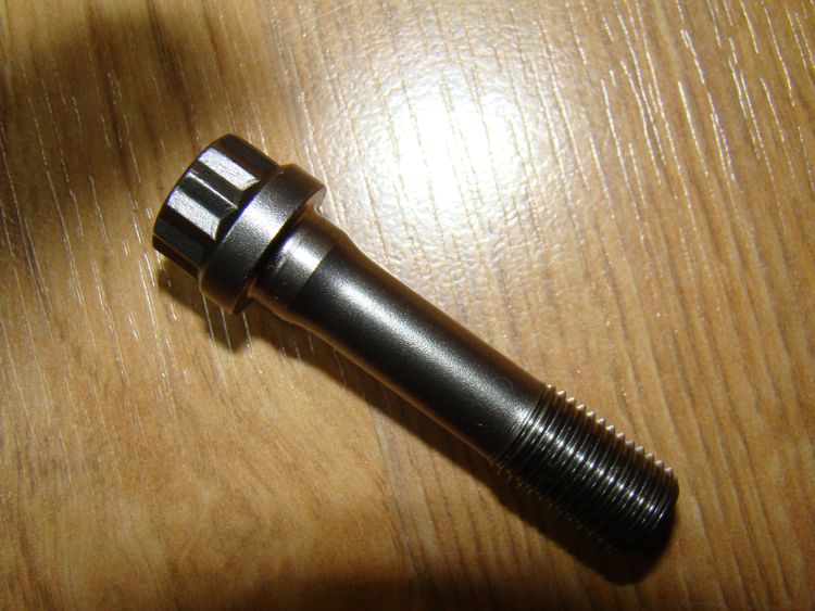

voici pour la vis
Pour le poids de la bielle ... effectivement, tu as remarqué que l'équipage n'est pas très professionnel :lol:
ce n'est pas très difficile ... je te laisse encore un peu cogiter :hinhin:
J'ai posé la question sur les ARP car Gaëtan qui m'a remonté le moteur, me disait que c'étaient des imitations, le point n'étant pas au milieu???
( sans doute un faux reset de la balance?)

Georges a raison !! Peut-être les coussinets, mais je doute que cela pèse autant :lol: :lol: :lol: Il n'y aurait pas une histoire de tare (ou même de taré) la dessous ?
Elle va être contente Cécile de voir à quoi sert sa balance de cuisine :D :D :D
imitations :?: Pour l'instant, il n'y en a aucune qui s'est fait la malle :vroum:
c'est le 1000 g tout rond qui m'a bien plus :meuh: :megaloldebile:
voici le juste poids :mrgeen: :up:
billb a écrit :J'ai posé la question sur les ARP car Gaëtan qui m'a remonté le moteur, me disait que c'étaient des imitations, le point n'étant pas au milieu???
J'ai racheté un second jeu neuf de ces bielles chinoises et maintenant les vis ARP sont jointes dans l'emballage ARP d'origine :wink: (à moins que l'emballage ne soit lui aussi une imitation ! :lol: )
Jos a écrit :Les news,
Les bielles usinées et coussinets en place 8) :hourra: merci Christian ....
tu as modifié/usiné quoi sur ces bielles?
Les encoches pour placer les coussinets ! :wink:
D'origine, les encoches sont trop petites, ont le mauvais angle d'inclinaison et ne sont pas placées au bon endroit. Il faut dès lors réusiner de nouvelles encoches du côté opposé ! :geek:
C'est malheureusement ça la qualité "chinoise" :( ! Mais c'est ça ... ou rien ! :geek: puisqu'il n'y a pas d'autre fabriquant de ces bielles dans ces dimensions ! 8)
Billb et moi, avons les mêmes bielles sur nos moteurs de course et nous avons dû également faire les mêmes transformations. :)
ok merci :wink:

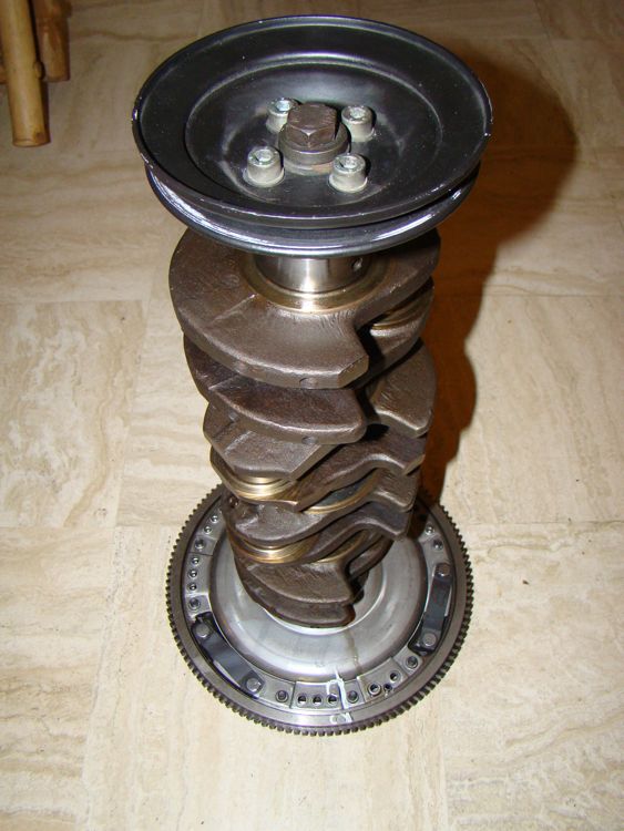

la suite,
l'équipage est équilibré :herbe:

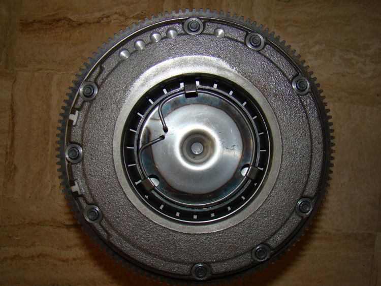

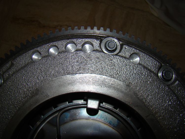

Tu me déçoit, même pas alléger le vilebrequin :bizarre: ...
il a dit "équilibré" pas "allégé".....et puis, il fait ce qu'il veut, et ce qui lui semble être bon,non ? ... :wink:
Par contre, si équilibrer c'est faire des trous à la chignole, je sais faire et gratos :lol: :lol: :lol: :lol: :P
Le gain est bien plus important sur le volant, puisque la masse enlevée se trouve beaucoup plus éloignée de l'axe de rotation :bizarre: . Beaucoup de travail et de frais pour un gain minime, ce n'est pas fait sur l'Oettinger de course. :)
Le Vm de l'oet a quasi les même trous, tu dois avoir un Vm stock Billb :bizarre:
