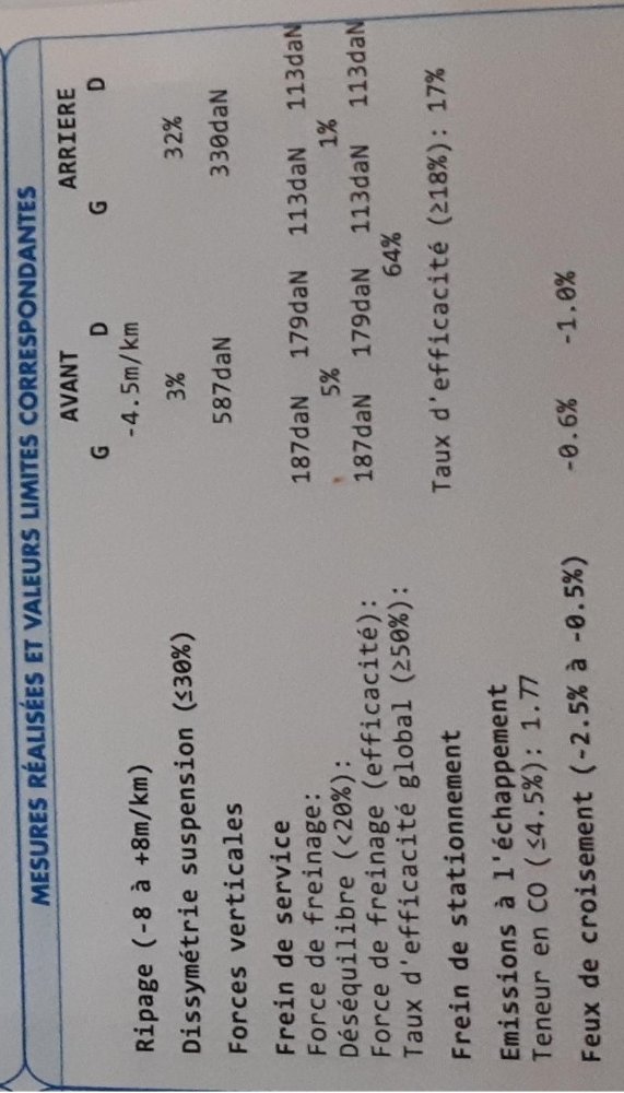

J'ai fais un petit récap des mesures de CO prises lors des CT depuis que j'ai la voiture :
2000 1,5
2005 2,2
2007 0,5
2009 0,93
2011 1,13
2015 0,3
2017 0,33
Je vais prendre la clée BTR de 3 si j'ai encore une mesure à 0,3

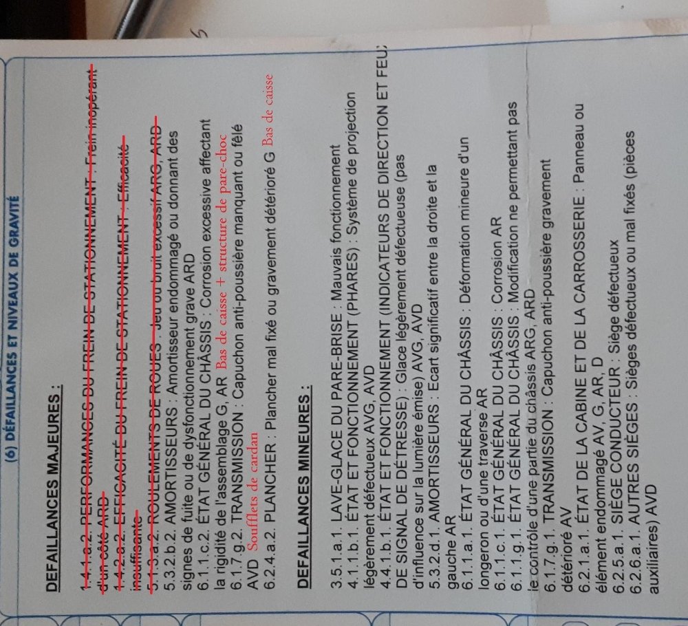

Echec au CT,
CO à 5 :? (c'est vraiment n'importe quoi ces mesures, voir plus haut), j'avais la clée donc on a ajusté. Etant donné que l'on est en direct sur le plateau, appuyer sur la clé a plus d'effet que tourner la clé :bizarre:
L’arrête métallique du bas de caisse gauche est écrasé suite a des levages mal réalisés. J'ai ça depuis l'achat mais le métal s'est fissuré et corrodé. Ça ne passe pas. J'ai plus qu'a trouver un carrossier.
Un soufflet de cardan HS (ca peut s'arranger)
Trop de jeu dans les roulements AR (ma faute)
Un amorto arrière HS (ça peut s'arranger)
Le frein à main inopérant sur une roue (ma faute)
Sinon en remarques:
la puissance des feux de croisements faible, je ne sais pas quoi faire.
j'ai mis du minium gris sous la caisse lors du changement de réservoir d'essence, ils n'aiment pas car considère ça comme masquer un défaut, alors que le reste de la caisse est blaxonnée, j'ai pas insisté :cry:

Voici ma liste de courses, je vais essayer de faire un peu d'ombre a David33
(je n'arrive pas a retourner les images)
20220716_154916 bis - Copie.jpg (105.1 Kio) Vu 2084 fois
20220716_154916 bis.jpg (210.24 Kio) Vu 2084 fois
Ce matin j'ai réglé le jeu des roulements arrières et la tension au frein à main.
J'ai également monté la nouvelle pompe à essence et je pense que ca va aller beaucoup mieux. L'ancienne était une Bosch 0 580 254 909 probablement rincée, la nouvelle une Bosch 0 580 464 126.
Elle est plus fine mais ils fournissent une sur-épaisseur pour bien être maintenue dans son logement en mousse. Le clapet est fourni, ca n'était pas le cas avec l'ancienne.
Concernant le reste des défauts :
- je vais aller voir un carrossier qui travaille sur des anciennes
- je vais préparer la paire de cardan que j'ai en rab pour les remplacer plus vite.
- Lundi je rappelle Viarouge, je garde en tête les Bilstein B6 ou les Koni jaunes
